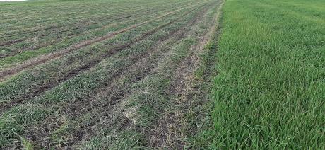

Csomagolt bálák egyesével voltak a földre rakva, sajnos rengeteg pocok volt a mezőn és szinte mindegyik bálát kirágták alul ahol a földel találkozott, előző éveben nem voltak ennyien nem is rágták ki. Lapjára téve a bálákat javít a helyzeten hogy ott ugye jóval vastagabb a fólia réteg, vagy ha ennyien lesznek azt is kikezdik?
Nem hinném,hogy rossz lenne a ki kalászolt rozs sem,ha ezeknek jó akkor neked sem leht rossz.De te tudod,a speckó tejelőmarhás tenyéstők centizik ki ennyire,de valószínű,hogy a videóban nem nyúlaknak silóznak.Nekem ez a véleményem.
Válasz Pisti09 #266. hozzászólásáracserébe azt mondják, hogy kalászoláskor megszűnik a szár emészthetősége, és a tömeg az adja, szóval kalászolás után rohamosan csökken az emészthtő hányad, és ezt nem ellensúlyozza a szem se. ilynekor meg még semmi nincsas zembe, szemtelítődés majd egy hónap múlva. ez a gondom, hogy ennek a szára még emészthet, vagy ahogy mondják, kalászolsá után pillanatok alatt átalakul ligninné, és onnan kezdve kapufa. és a pillanatok alatt tényleg pillanatok alatt. gondolom azért fásítja el a növény, hogy megbírja a kalászt, és ezt nyilván a szemtlítődés előtt csinálja, hogy arra kész legyen a szára.

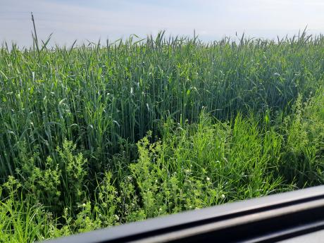

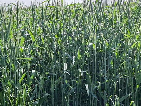

magnak összedől? aratott már alaki rozsot? én még sose, de ez összedől, vagy leszedhető? földig dől, kicsírázik amag, vagy fébe törik a szára, és így-úgy, de levágható?
Válasz envagyok2 #262. hozzászólásáraSOsem lehetne jobbkor,az én véleményem szerint.Gondolj bele,ott az a sok zsenge,fehérjében gazdag szem,nem hiszem hogy ellenkezne bármelyik jószág is.Egyik éven kaszáltam a lucernát mellette búza volt szintén az enyém a forgót vágtam és bele-bele vágtam a kikalászolt búzába,az első az volt,hogy kiválogatták belőle.Úgyhogy határozottan igen,abrak se kell mellé hisz már ott lesz a bálába.
mellkasig érő, kikalászolt, vagy mondjuk zászlóslevél mellett lévő kalászú rozsból érdemes még szenázst készíteni, vagy ez már elment? vetés, és kisebb-nagyobb előrejelzett esők miatt nem volt idő levágni, most mutat 3 nap napos, szárazabb időt, érdemes ezt még lecsapni, vagy ez már csak szalma?

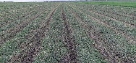

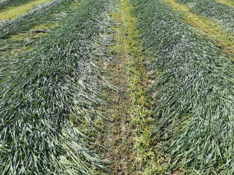

ez meg a 30 bálás rozs 230as kaszával.
Válasz barazdabetyar. #251. hozzászólásáramennyi jön ebből le hektáronként? érdemes? tökig érő kefe sűrű rozsból lesz 30 bála. ebből lehet 3 is lenne? meg ugye rozsot is magasan vágod, meg igyekszel nem földet kaparni bele, árvakelésből a levelek végét tudnád lecsapni. nem hiszem, hogy megéri.
