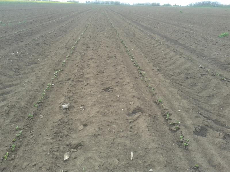

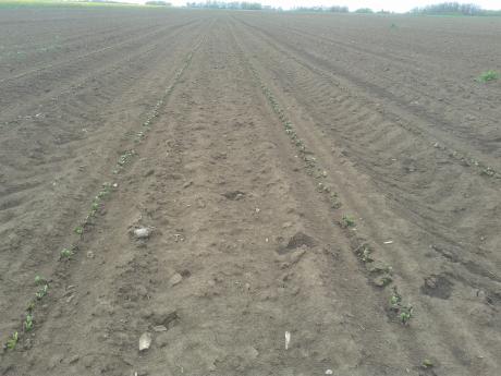

Es a néhány nappal korábbi vetés:
A kereknyom le van maradva, helyenkent még csak most bujkál.
