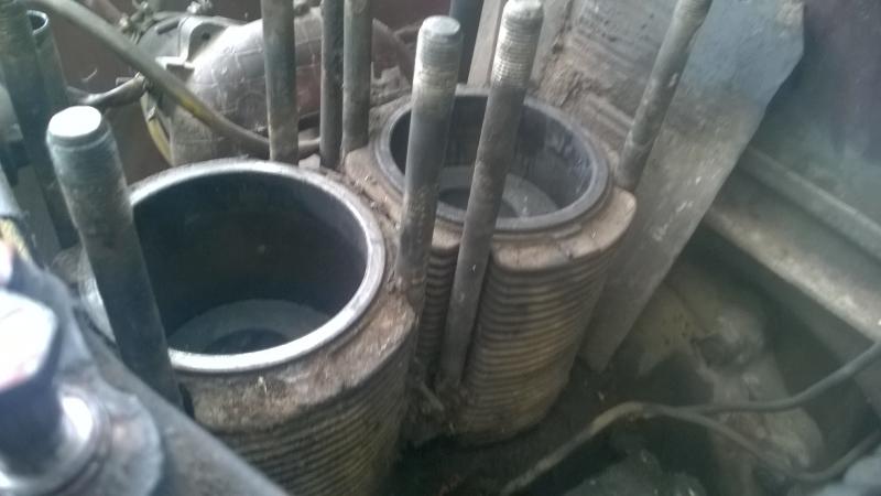

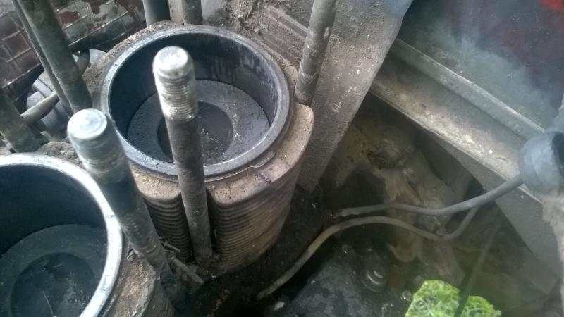

Válasz citroxm #5612. hozzászólásáraA csiszoláshoz úgyis jobb lenne le venni a hüvelyt. Van törött vagy nagyon lötyög akkor cseréld a gyűrűt. A többi meg tömítés. Azért egy takarítás nem árt mint kolléga írta! Ha látszódott a kifújás nyoma akkor biztos ott van a gond. De csiszolás azt csakis egymással!!!
#5613 a2457
2017-06-07 17:57:20
Válasz citroxm #5612. hozzászólásárahúzd le a hanget, meglátjuk mit mutat. törött gyűrűvel nem rakunk össze gépet.
nem biztos hogy van gyűrűtörés, meglátjuk.
a többit meg simán megcsiszolod (az egymáson forgatásos eljárás jó megoldás) aztán másik tömítések, és gó.
ha már szétszedted szelepeknél itt ott ahol lehet szép kipucolod, jobb lesz mint új korában.
szelepet be lehet polírozni, nem kell hozzá sokminden. elég egy nyeles tapadókorong. viszont a fúróbafogásos megoldás marhaság, azt ne is erőltesd. kézi erővel, nem tart sokáig.
nyomaték kulcsod legyen, ha összeraktad majd úgyis járatjátok, kicsit megmelegedett, lehűlt, és csak azután hogy lehűlt újra át kellesz húzni a csavarokat. ezt addig csinálod ameddig nem kell utánhúzni a csavaroknak. aztán annyi.
ha netán kiderül hogy gyűrűtöréses, és a hengerfalat is jó mélyen összekarcolta én azt mondanám.. 2 hengeres, akkor már főleg ha bontva van kár spórolni, nem vészes összeg. ez tipikusan az a gép amit egyszer kell, de akkor jól összerakni aztán 20 évre le van a gond vele. suszterolást nem hálálja meg, az az mtz-nél favorit. mivel jóra úgyse lehet összerakni.

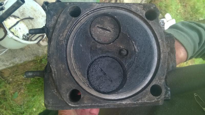

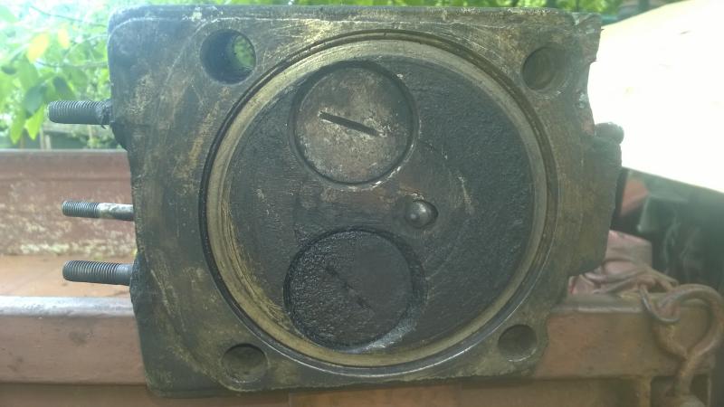

2017-06-07 16:06:30
Válasz citroxm #5607. hozzászólásáraEbben biztos lesz törött gyűrűk, majd vigyázz vele.
#5610 Magister
2017-06-07 15:23:31
Válasz citroxm #5608. hozzászólásáraNE basztasd!!!!
Csiszold meg és tóóód neki...Ha, a hengert és a hengerfejet akarod összecsiszolni, akkor csiszolópor, vagy köszörűpor(megválogatva),+ hozzá egy kis motorolaj...és egymáson kicsit forgatni..
#5609 .Richard.
2017-06-07 15:12:39
Válasz citroxm #5608. hozzászólásáraSzerintem ne ess pànikba. Lazàk voltak a h.fej csavarok?ha a henger alatti tömitès lapul,mondjuk a melegtől,ha megsütik egy kicsit,akkor a h fej is lazul,főleg,ha csak làjtosan huztàk le.mert egyben fogjàk a csavarok.Csiszolòpapirral lecsiszolás,azt összeraknàm. De,szét is szedheted.
#5608 citroxm
2017-06-07 14:52:39
Csináltam pár képet, egy picit le lettek pucolva a hengerfejek... Ami a traktor oldalánál lett fényképezve, annál látszott korom és kifújás nyomai....

#5603 Magister
2017-06-07 07:08:10
Én a henger szájának felcsiszolására gondoltam....a hengerfej az külön történet...mondjuk az sem nagy kunszt, ha van hozzá gép..

#5601 a2457
2017-06-06 23:49:28
jó, nem simson de azért nem is rakéta technika..
ha nem is a leg elfogadottabb de tény és való hogy működik a csiszolópapíros megoldás. csak sok sok türelem kérdése.fel is lehet a végén polírozni olyanra amilyet gépi megmunkálással semigen lehet elérni. persze az hogy lehet, nem jelenti hogy kell is.

#5599 Maszek Zs
2017-06-06 23:16:42
Válasz citroxm #5596. hozzászólásáraNa kezdjük ott,hogy lefényképezed a hengerfejet,úgy ahogy az elöbb be linkeltem. Hadlássuk milyen. Majd utána érdemes beszélni arról hogy van meg égve! A csiszolásal meg óvatosan mert,ha össze csiszoltad mondom az adatokat mennyire mit mert nehogy elérje a dugót a nyitott szelep!! Szerintem ezért is mondta Gepi,hogy nem Simson!! Na várjuk a képet smile thumbup
#5598 Maszek Zs
2017-06-06 23:03:42
Válasz Magister #5597. hozzászólásáraAzért ez a hengerfej csiszolásról azért beszéljünk! Mert a képen is látható van egy kis vála,és nem a válba ül bele a hüvely?? És nem a hüvelyel kell össze csiszolni?

#5593 Magister
2017-06-06 07:16:50
Válasz citroxm #5592. hozzászólásáraAhogy írtam: vastag(5mm) üveglap egyenes felületre fel rakva rá finom csiszolópapír és azon kell felhúzni!! Lehet, hogy nem szárazon kellene, hanem egy kis gázolaj mehetne a papírra...
A hengertalp tömítést cseréld ki!! Általában az is szar szokott lenni, meg a szelepvezető gumikat is meg kell nézni..
Plusz a porlasztókat sem ártana meg mérni/cserélni.
Vissza rakáskor ha fent van a henger talp tömítés akkor a dugó alá vágj két tetőléc darabot, így könnyebb vissza tenni a hengert!
A gyűrűket forgasd be úgy hogy a sliccelés NE essen egybe!!!
Meghúzásnál csak nyomatékkulcsal érdemes lehúzni...de figyelj a nyomatékra!!!
Nekem már szakadt ki tőcsavar...:-((((
