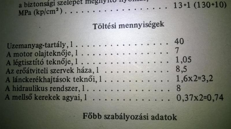

#5583 Maszek Zs
2017-06-03 22:58:16
Válasz citroxm #5580. hozzászólásáraÜdv!
Nézzük sorban
Itt egy feltöltési táblázat.
Motorba és a hidraulikába motor olajat töltök! Váltóba és a lehajtásokba hajtómű olajat majd zsírt mint ahogy elöttem irták.
Váltó nincs egyben a hidraulikával. A váltó beöntője valahol a bal lábadnál van,ha beülsz,hidraulika beöntője meg a gázpedál alatt. A nívók meg kívül van csavar formában.
Difi van rajta és jobb sarkaddal tudnád benyomni. De,ha ennek a gépnek rá kell lépni a difijére akkor inkább ballagj mentesítésért!!
Aksi témában meg oszlanak a vélemények de nálam egy nagyobb van bent.
De az a kis kapcsoló valóban a rögzítőféknek felel meg!smile thumbup
De valami képet tehetnél hátha megfog valakit valami rajtasmile thumbupsmile thumbup

#5581 prütyi
2017-06-03 11:29:16
Válasz citroxm #5580. hozzászólásáraA váltó és a hidraulika külön rendszer. A difizár az a jobb lábadnál hátul a tank közelébe egy kicsi kar, ha azt taposod akkor zárja a difit. A váltón kivül a lehajtásaiba is kell olaj. Váltóba lehetőleg sűrűbb olajat rakj hogy csendesebb legyen az amúgyis zajos váltó. Az adagolóba is nézd meg az olajat. A mennyiségeket fejből nem tudom, de majd segít valamelyik forumtársunk.
#5580 citroxm
2017-06-03 06:38:55
Üdv Mindenkinek!! Most jutottam el odáig, hogy vásárlás után beülök és tanulmányozom a gépet. Szóval, ha lenne valaki aki segítene, hálás lennék! A sebességek már megvannak... Itt kaptam segítséget a fórumon. Olajok... Milyen és mennyi kell? Jól láttam, váltó és a hidraulika egy rendszer?? Difizár van-e, ill. hogy kapcsolható? Akksi nincs bent, tavasztól őszig használnám, mekkora a minimum, ami kell bele? A volt tulaj egy 74ah akksival indította be... Valószínű buták a kérdések, de most látok ilyent először :) Még a trélerről is nehezen tudtuk leszedni, mire rájöttem, hogy a fék melletti kis kapcsoló rögzíti a pedálokat, mint egy rögzítőfék... smile laugh Minden segítséget nagyon köszönök!!

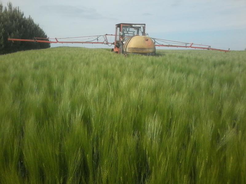

Válasz Ares 826 #5573. hozzászólásáraHonnan veszed, hogy szívom a vegyszert?
Légbeszívásos fúvokáim vannak szélcsendben vagy enyhe szélben semmit nem lehet érezni a fülkében. a permetező keret mögöttem van
csak a tartály van elöl

Őszi árpa permetezése:
12

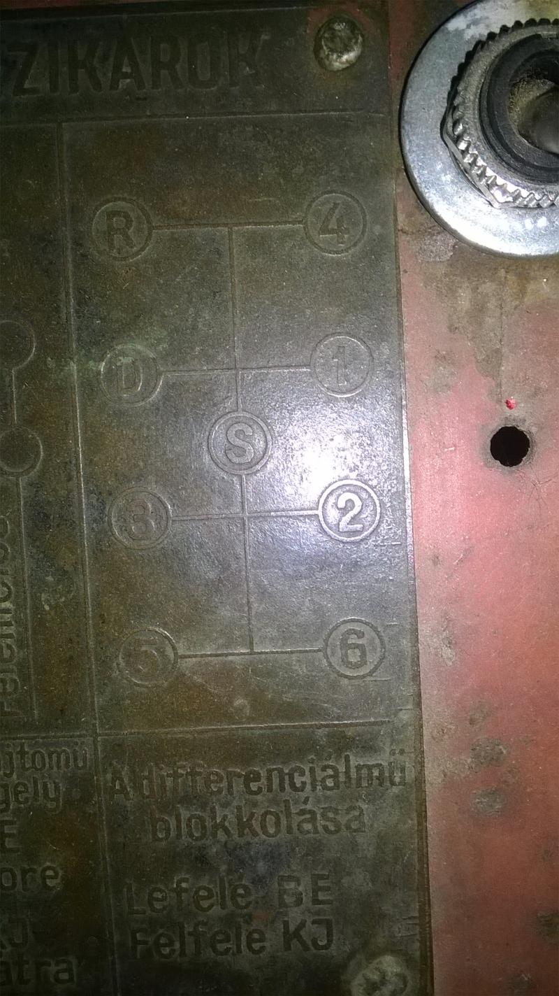

#5556 Magister
2017-05-16 16:02:10
Válasz citroxm #5555. hozzászólásáraAlvázszám elöl az öntvény alvázon a királycsaptól jobbra felfelé van beütve, a 155ah akku elég bele, bár a régi indítómotorral télen nehezebben indul.. nem árt neki egy bika...
Az adagolóban nézd meg az olajat... meg a motorban is..ez k..fontos..!!!
Adagoló: 100ml motorolaj, a gázolaj szűrő a MTZ-50 régifajta passzol bele, de vegyél rögtön gumikarikát(tömítés), is mert szívatni fog..:-)))
Váltó: Hosszában üres! Baloldalt, elölről hátrafelé: R; Mászó; 3; 5; Jobboldalt elölről hátrafelé: 4; 1; 2; 6;
Rögzítőféknek ne higgy!!!!!!!!!!!!!!!
Aztán csak bátran...:-))))))))))))))
#5555 citroxm
2017-05-16 15:38:41
Üdv Minden fórumozónak! Sikerült vételeznem egy T 16-ot. Még soha nem volt ilyen gépem és szeretnék segítséget kérni. Ki tudna esetleg segíteni valaki egy sebváltó kapcsolási rajzzal? :D Hülyén hangzik, de még a volt tulaj sem tudja, miként vannak rajta a sebik. Nem használta. A másik, alvázszámot nagyjából merre kell keresni rajt? 155ah akksi kell bele, vagy jó a kissebb is? Köszönöm a segítséget!!!

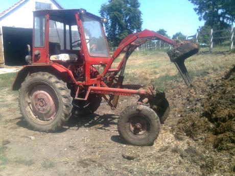

Üdv! Mennyit érhet ez az átalakított t 16-os körülbelül? Némi foglalkozást igényel de jól indul jön megy, trágya kanál van hozzá meg bálatüske is. Gumik kopottasak, nekünk már nincs rá szükségünk.

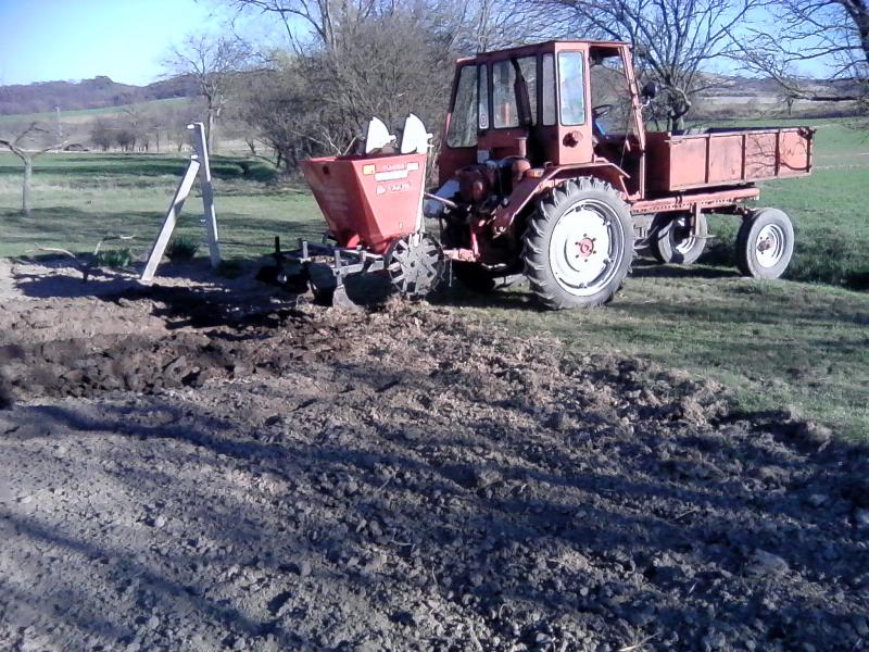

Krumplivetés
1234

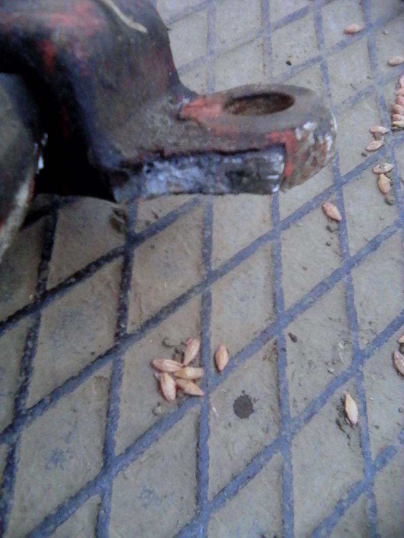

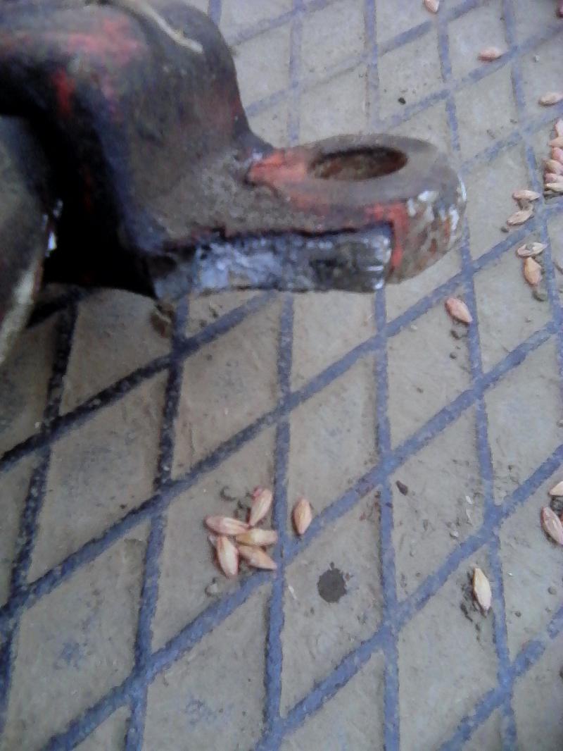

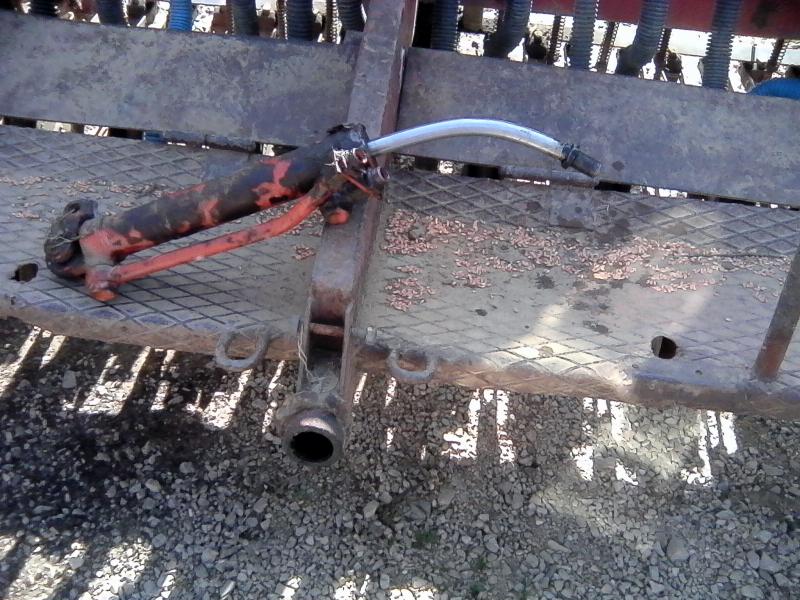

Válasz mz/x #5540. hozzászólásáraHááát a törés elég fényes olyan mintha nem friss törés lenne!

Válasz mz/x #5540. hozzászólásáraHa a munka hengert javítani akarod akkor lehet kapni nyers króm szárat.....

#5540 mz/x
2017-03-17 17:05:43
Valószínű, hogy a tartó volt öntési hibás eltört és így oldalra elfordult a munkahenger:
123
