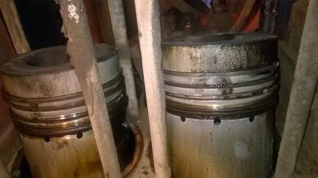

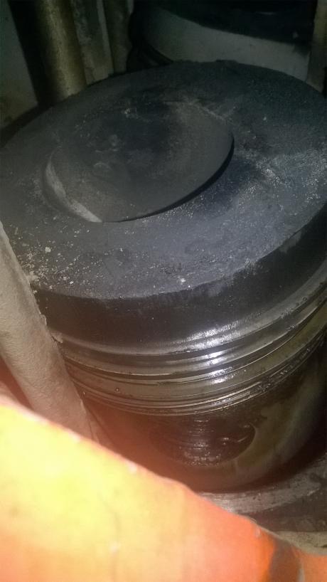

Válasz .Richard. #5681. hozzászólásáraSzerintem nem jól érteted. Ez az első két kép kormos,és a csapszeg irányba van elgörbülve.
És ez a két kép is a csapszegfelöl van csak a másik oldalról

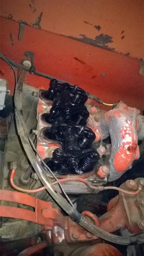

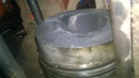

Válasz Maszek Zs #5684. hozzászólásáraÈn arra gyanítok,,hogy a sok olaj amit ègetett,odakormolt,ahová tudott. De,attól mèg lehet igazad. Valami üveg,vagy asztallapon ki kène mèrni a hajtòkart. De lehet,el van baszva a dugattyú csapszegfurata.
Válasz Maszek Zs #5683. hozzászólásáraRégebben egy MTZ-nél láttam ilyet de azt az előttem össze rakó figura nem vette észre és már 40 üz óránál jelentkeztek a hibák. Szét szedtem fél centi volt a dugattyú és a hüvely síkjában és ugyan így nézett ki. De az akkor meg javult a cserével. Nem tudom mit szól a cimbora majd hozzá

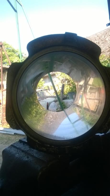

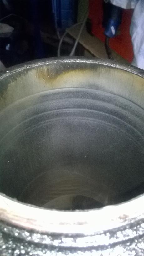

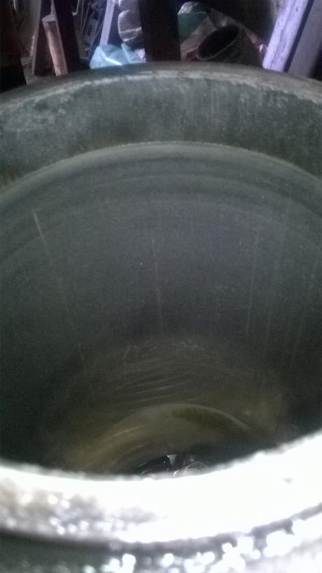

Válasz .Richard. #5681. hozzászólásáradehát.. nem a dugattyú tömít, hanem a gyűrű..
az is inkább akkor amikor meleg a motor.

Válasz Gepi #5673. hozzászólásáraA terv az volt hogy csak gyűrű csere!
De nem csak az lesz
A mérés azt mutatja az első henger pont kopási határon van,görbült hajtókar, csapszeg megfordul a dugattyúban.
Kettes henger kopásihatáron túl van,görbe hajtókar.

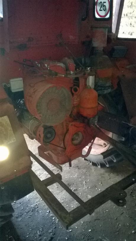

Holnap leveszem a motort mert a kuplungnál is valami nem jó!!

képek kellenének.. ha mázlid van nem kell semmit összecsiszolni, ha nincsen akkor sincsen nagy baj, pár óra alatt szépen komótosan meg fogod tudni oldani.
a henger belsejét is fotózd le.
