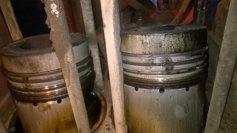

Válasz Maszek Zs #5684. hozzászólásáraÈn arra gyanítok,,hogy a sok olaj amit ègetett,odakormolt,ahová tudott. De,attól mèg lehet igazad. Valami üveg,vagy asztallapon ki kène mèrni a hajtòkart. De lehet,el van baszva a dugattyú csapszegfurata.

Válasz Maszek Zs #5683. hozzászólásáraRégebben egy MTZ-nél láttam ilyet de azt az előttem össze rakó figura nem vette észre és már 40 üz óránál jelentkeztek a hibák. Szét szedtem fél centi volt a dugattyú és a hüvely síkjában és ugyan így nézett ki. De az akkor meg javult a cserével. Nem tudom mit szól a cimbora majd hozzá smile oops

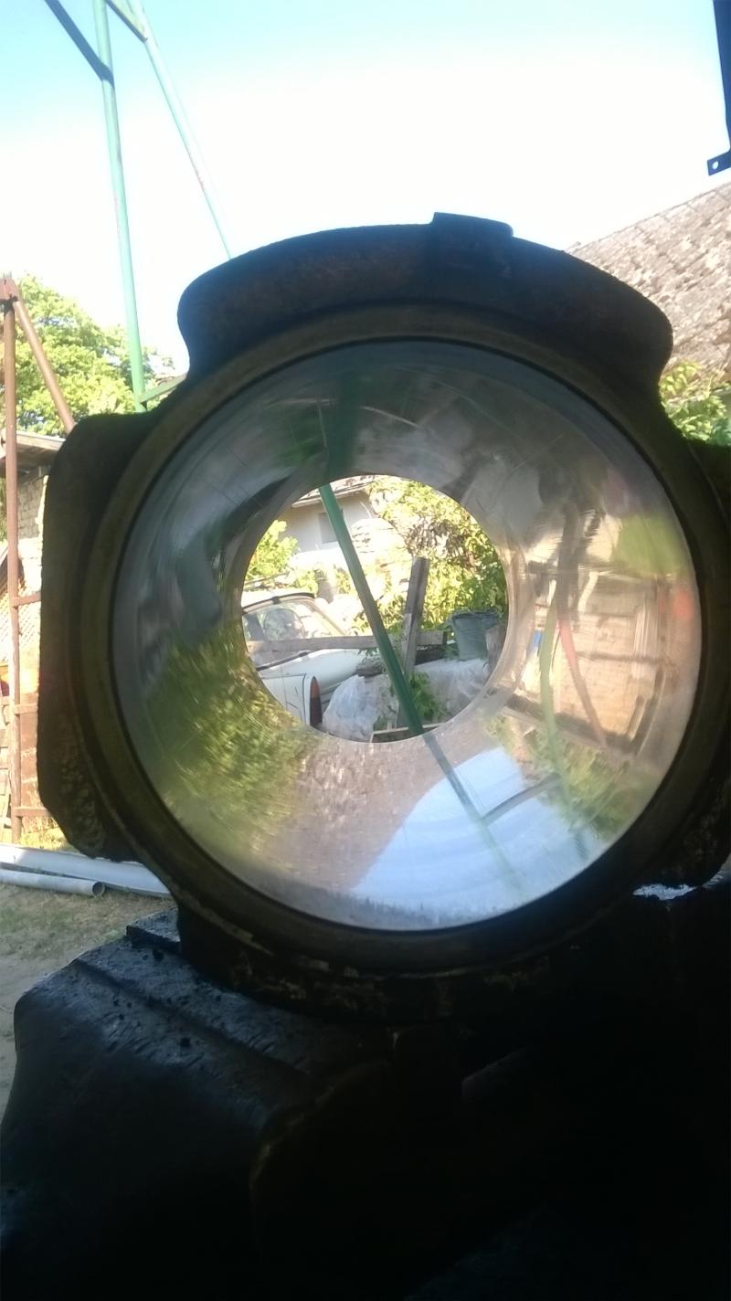

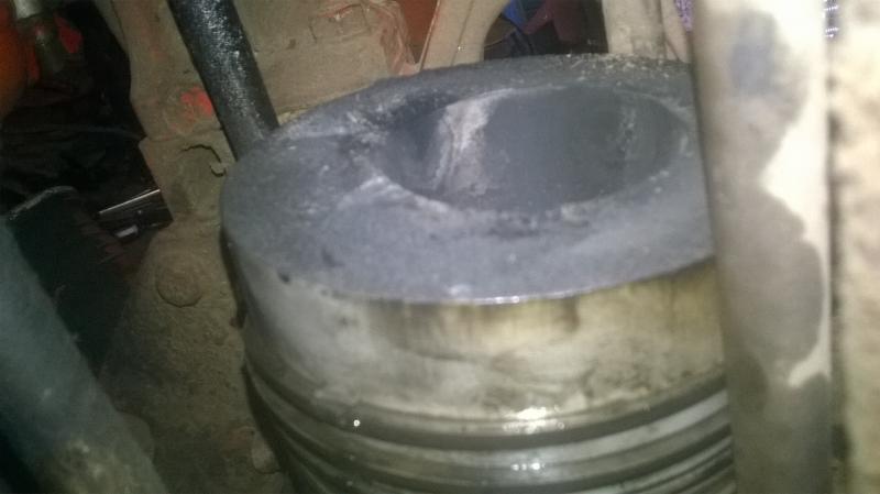

#5683 Maszek Zs
2017-06-25 11:22:36

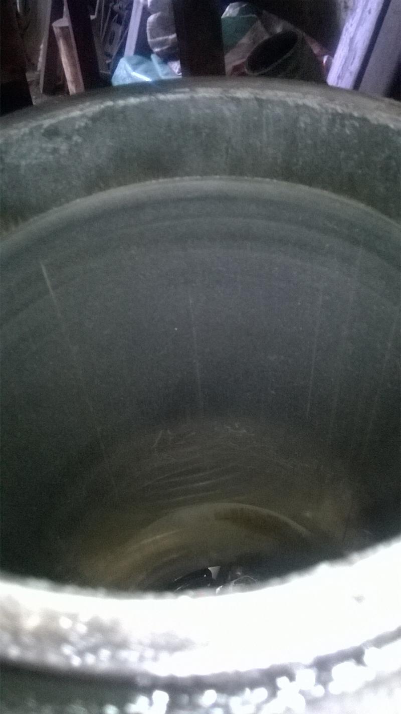

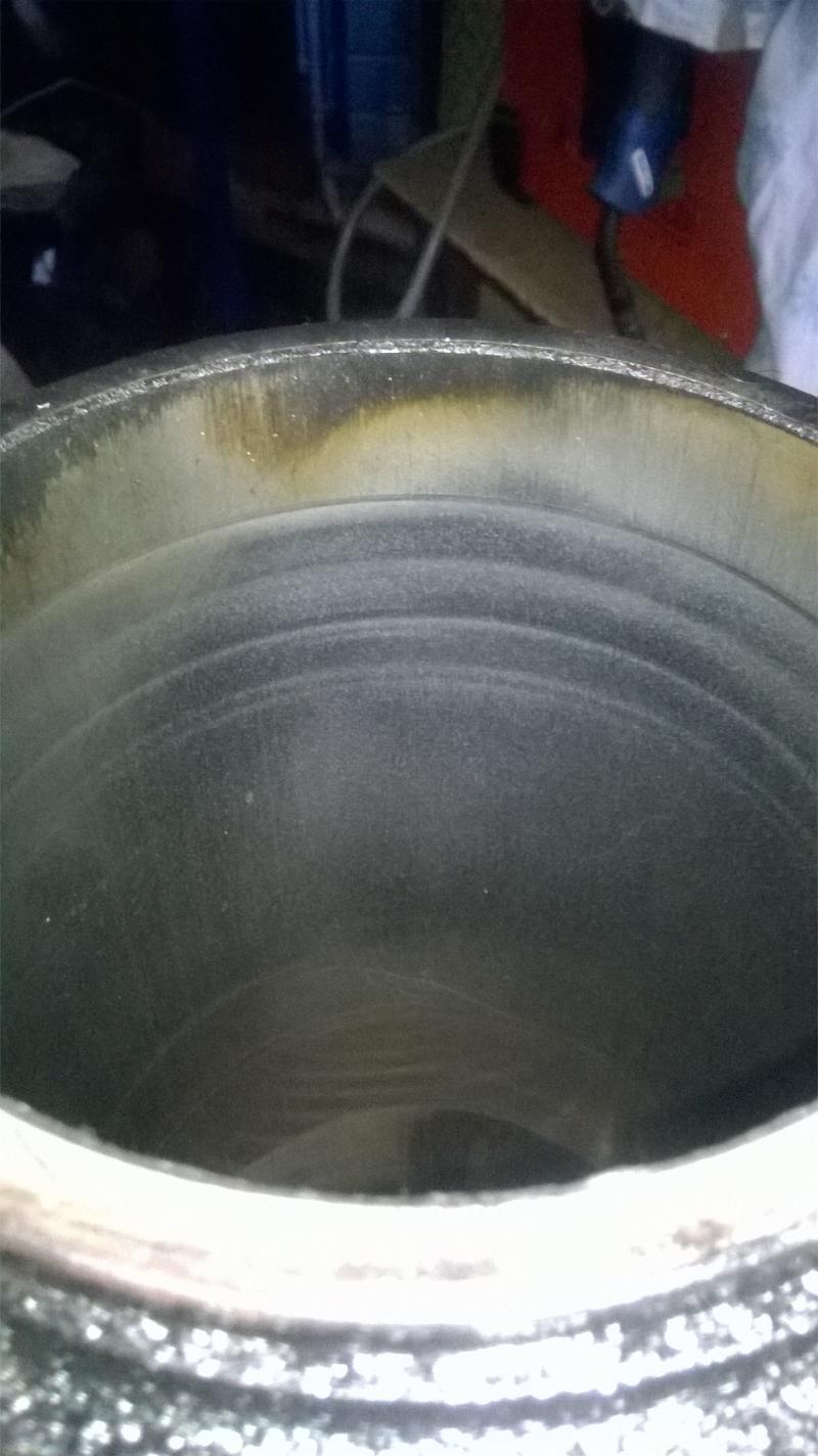

Válasz .Richard. #5681. hozzászólásáraSzerintem nem jól érteted. Ez az első két kép kormos,és a csapszeg irányba van elgörbülve.
És ez a két kép is a csapszegfelöl van csak a másik oldalról

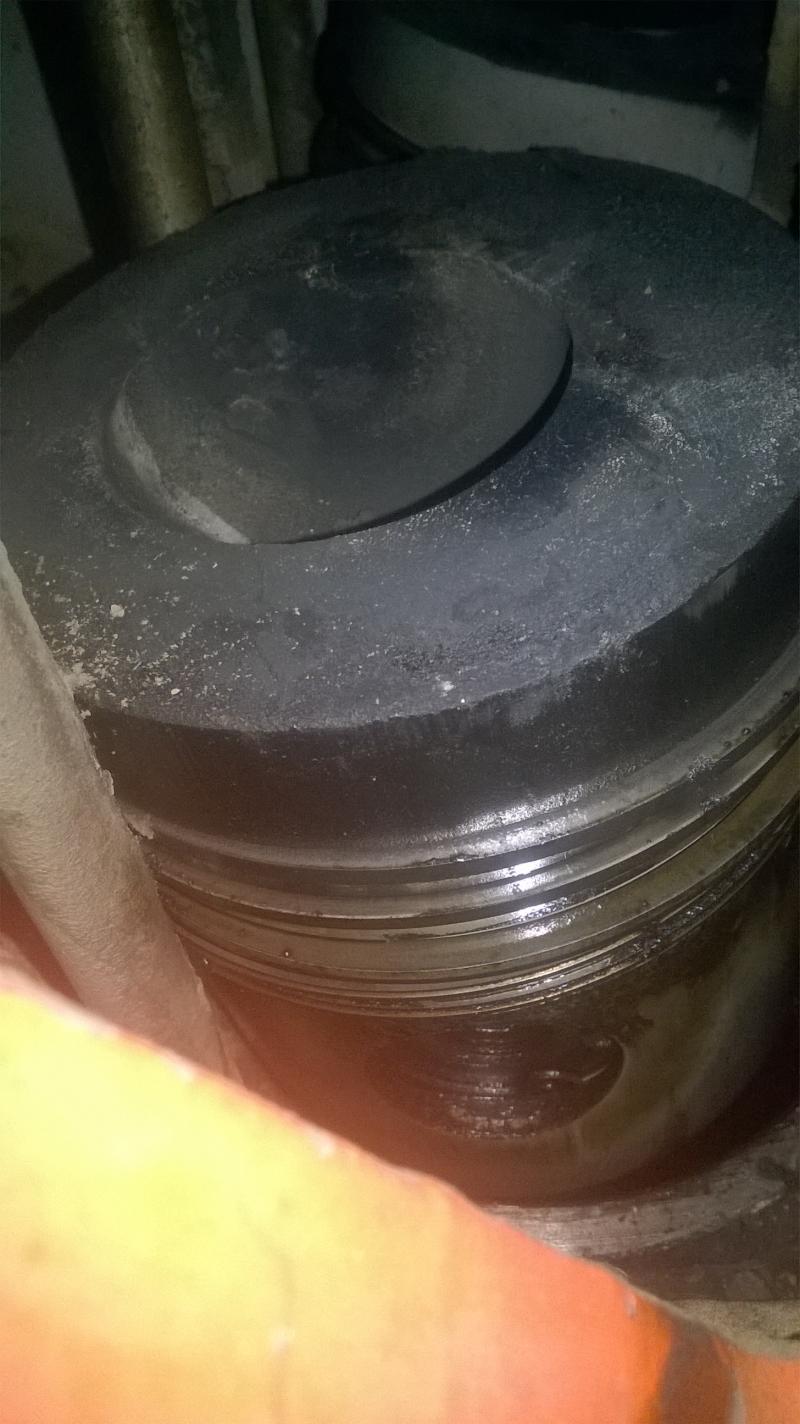

Válasz .Richard. #5681. hozzászólásáradehát.. nem a dugattyú tömít, hanem a gyűrű..
az is inkább akkor amikor meleg a motor.
#5681 .Richard.
2017-06-25 00:21:04
Válasz Maszek Zs #5679. hozzászólásáraJa,úgy. Szerintem nem görbe. Minden motor,màskèpp kormozòdik. Lehet,èpp a kipufogó szelep oldalon tiszta,màshol kormos. Pl,azon az oldalon tisztul,ahol,jobb az öblitès. Amùgy meg lafognak a dugòk az ùj hüvejben is. Nem?ott meg oda kormol,ahol jobban lefûj,vagy több korom ott marad. Hajtòrùd,forgàs irànyba görbül.

#5679 Maszek Zs
2017-06-24 23:58:11
Válasz .Richard. #5678. hozzászólásáraHát valamitől elgörbült az biztos. Azt meg onnan látom(gondolom),hogy görbe a csapszeg irányába a hüvely és a dugó nem kormos hanem még inkább érték egymást. De vele szemben vastagon kormos. De csinálok képet róla. De mitől ferdűl el :csak elmélkedés szinten, rosz porlasztó;rossz időben;nagy fordulattal párosítva!! Vagy kicsi alapjárat hideg motoral párosítva. Mert a vezérmű ékszíj is hidegmotornál szakad el. Ez nem ékszíj de rongálodás ez issmile cursing
#5678 .Richard.
2017-06-24 20:43:39
Válasz Maszek Zs #5676. hozzászólásárahonnan látod,hogy görbe? túlfordulattól görbül? ??? még mielőtt elérné a kipufogószelepet?

Válasz Maszek Zs #5674. hozzászólásáraEzeket a görbületeket,mi okozta?
#5674 Maszek Zs
2017-06-24 17:45:23
Válasz Gepi #5673. hozzászólásáraA terv az volt hogy csak gyűrű csere!smile smile
De nem csak az lesz smile sweatdrop
A mérés azt mutatja az első henger pont kopási határon van,görbült hajtókar, csapszeg megfordul a dugattyúban.
Kettes henger kopásihatáron túl van,görbe hajtókar.
Holnap leveszem a motort mert a kuplungnál is valami nem jó!!
smile sweatdropsmile sweatdropsmile hammersmile sweatdropsmile sweatdrop
