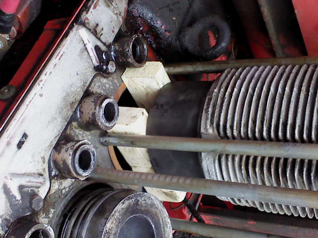

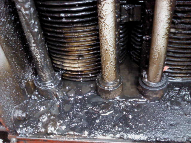

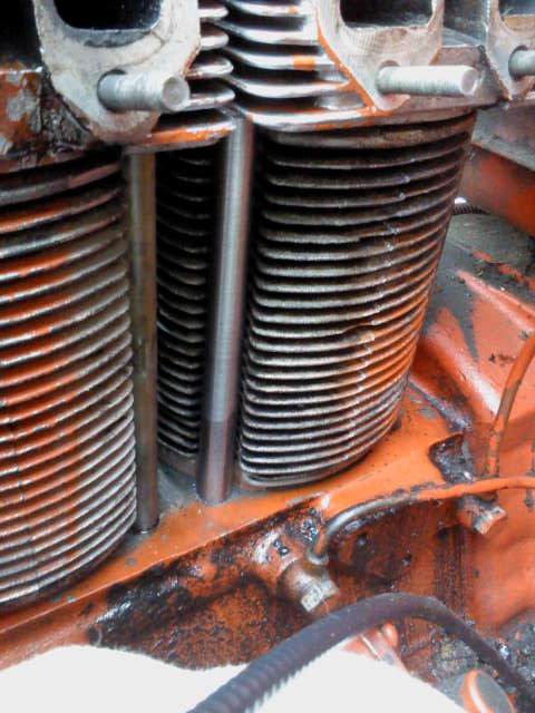

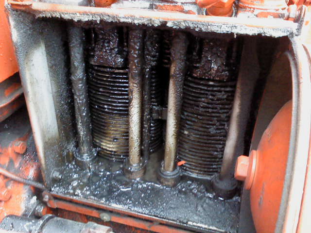

#3938 Magister
2015-02-03 20:52:38

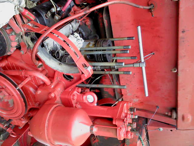

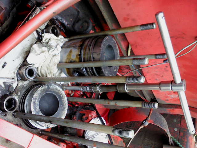

Ismét pár kép:

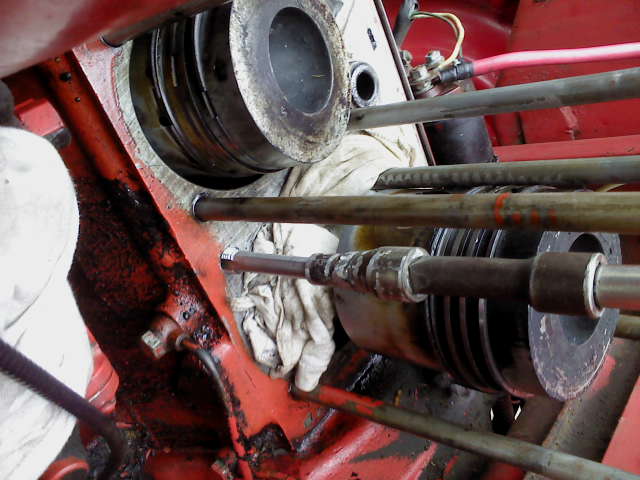

#3936 Magister
2015-02-03 20:23:15
Teszek fel pár képet a javításról:

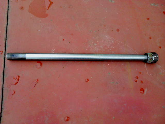

#3911 Magister
2015-01-27 21:56:35
Válasz #3910. hozzászólásra
A henger alatt a réztömítésnél engedett, gyárilag rossz volt a tömítés.
Szerintem még kevés is a 140Nm..
A tőcsavaron a menet volt selejtes, majd teszek fel képet róla olyan, mintha leköszörülték volna a menet éleit.
Csak egy szakadt ki, gyalázatosan szarmunka..

#3906 Magister
2015-01-26 19:57:25
Válasz #3905. hozzászólásra
Ma délután szerettem volna lehúzni, a csavarokat kértem is a cimborámtól nyomaték kulcsot.
Szépen egyenletesen húztam, vártam is vele, aztán a következő húzásnál, volt egy fémes csattanás és kiszakadt a menet a blokkból....smile cursingsmile cursingsmile cursing
Azt, hogy csak a menet jött ki még nem is néztem..annyira elkapott az ideg.
Én még ilyen szart nem láttam..
A tőcsavarról annyit, hogy GYÁRILAG alul van méretezve a menet. 13,85 helyett csak 13,3!!!! és nem is éles menet, hanem valami szar..majdnem úgy néz ki, mintha valaki leköszörülte volna a menet éleit.
Még lövésem sincs, hogy oldom meg..
valószínűleg rendelek M16x350 bkny csavart, 10.9 szakítószilárdságút és abból lesz elesztergálva..

#3904 Magister
2015-01-26 19:01:31
Kérdés: Találkoztatok már olyannal, hogy a blokkból kiszakadt a tőcsavar?smile hammersmile hammersmile cursingsmile cursingsmile cursingsmile cursingsmile cursingsmile cursingsmile cursingsmile cursingsmile cursingsmile cursingsmile cursing{:cursing:
