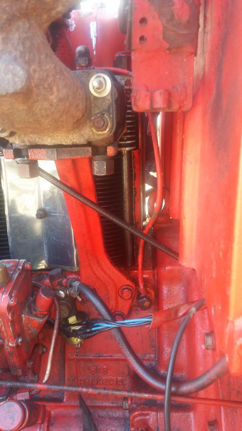

2020-02-24 11:54:56
lazics egy kicsit a csavaron amektol fel van vezetve az olaj a hengerfejekhez ha ot jon akor felfele kel haladni a keresesel

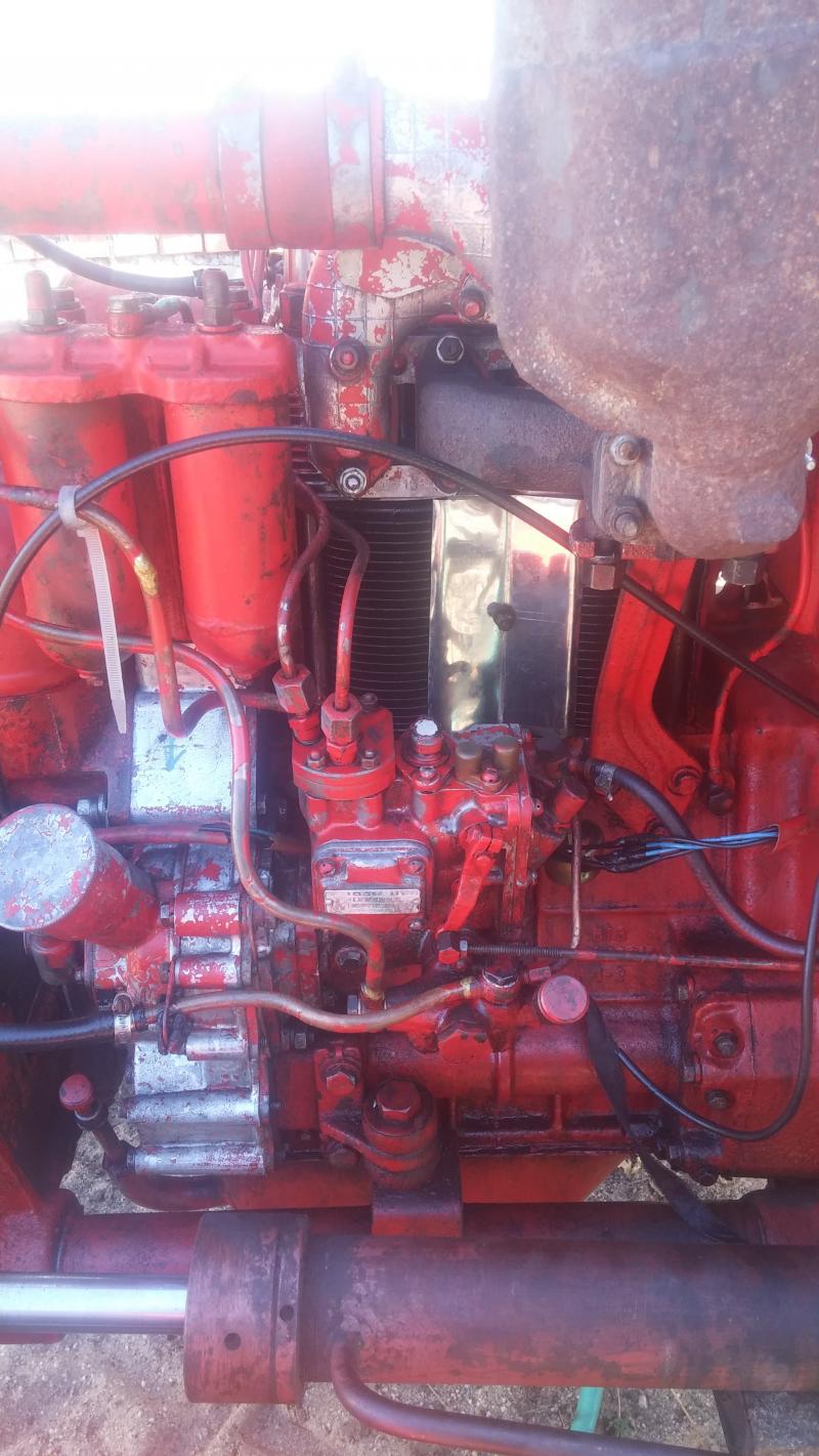

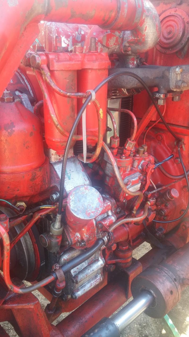

2020-02-24 11:06:54
Válasz Adrián m #24320. hozzászólásáraHa jó akkor mit morfondírozol? magadnak csinálsz gondot.
Ez mit jelent?
Ha úgy kotom h a szűrő is megy a porlaszton keresztül akkor teljes gázt kell adni s gondolkodik míg felporog.
Egyszerűbb lett volna képet is felraknod, ha úgy jobban megérted.

2020-02-24 11:04:50
Válasz Adrián m #24324. hozzászólásáraLeírtam többször is.
Az MTZ-nél is külön vezeti el a résolajakat, meg a T-25-nél is.
Az MTZ az Az adagolóét a nyomástartó szeleptől vissza a tápszivattyú szívó oldalára. A porlasztókét meg a tankba, egyébként mennyiségét tekintve a porlasztóé sokkal kevesebb.
A T-25-ön is az adagolótól visszamegy a tápszivattyú szívó oldalára. A porlasztóké meg a tankba, csak ahhoz hozzá van kötve a finomszűrő is.
Az indítást nemtudom miért kevered ide, illetve tudom, mert valamiért nem indul jól.
A résolajakat majdnem tökmindegy hova vezeted el, csak a kisnyomású rész legyen. Próbaként mind a 2 résolajcsövet leveheted aztán húzol rá egy csövet és beledugod egy kannába. Aztán majd kiderül hogy indul vagy nem.

2020-02-23 19:39:22
Válasz Adrián m #24309. hozzászólásáraUgyanúgy van az MTZ-nél is értsd már meg!
A nyomástartó szeleptől (ez az adagolón van, a T-25-ön a motor felőli részén, az MTZ-n a külső oldalon) visszavezeti a felesleget a tápszivattyú szívó oldalára.
A porlasztók résolaját meg a tankba vezeti vissza mindkettő. A T-25-nél ide van kötve a finomszűrőktől is egy cső, és az egész megy a tankba, de ennek a te problémád szempontjából nincs jelentősége.
A tápszivattyú felkeményedés nem azt jelenti ám, hogy annyira kemény lesz, hogy nem lehet benyomni (csak hogy egy nyelvet beszéljünk), hanem hogy ellenállással tudod nyomkodni.
A résolajakat szabadba is engedhetnéd, vagyis egy kannába a próba kedvéért.
Nyomástartó szelepet vedd ki, nézd meg, pucold meg, esetleg cseréld ki (nem drága).
Adagolót légtelenítetted? Előbb is kérdeztem.

2020-02-23 18:54:39
aaz adagolo mogot a sarokba egy vekony cso fut felfele a bloktol egesz a hengerfejekig at megy az olaj
