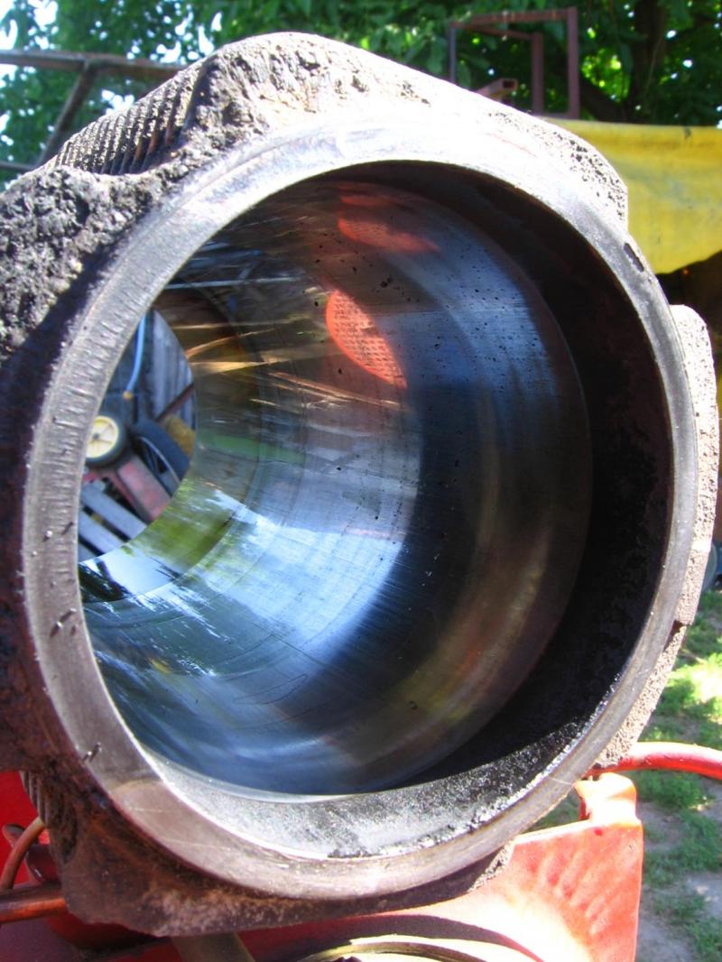

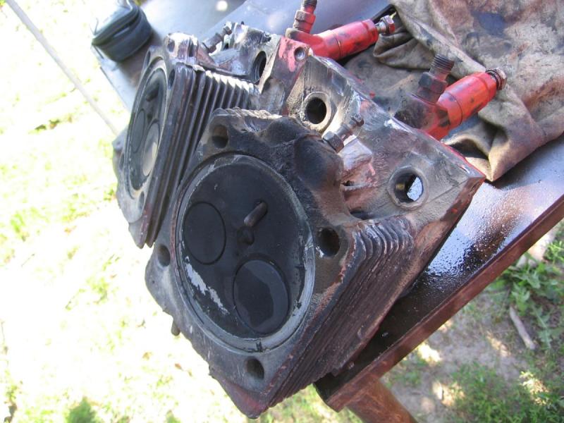

Érdemes megnézni valaki segítségével, hogy hol fúj ki. Levenni a légterelő burkolatot. De ha valahol füstös és koszos a hengerfej és a hüvely közötti rész, minden bizonnyal ott fúj ki. De jobb, ha megnézitek indításkor.
Még ha időben meg van nézve lehet, hogy egy hüvely és egy hengerfej karima tisztítás segíteni fog rajta, de rosszabbik esetben már a szúróláng úgy kikezdte, hogy síkköszörültetni kell. Persze mi nem simítottuk a felületet, hanem teflon gyűrű tömítést raktunk oda.
Pár kép a szúróláng munkájáról ( hüvely bal oldalán vonal szerűek), amit én elég későn orvosoltam:

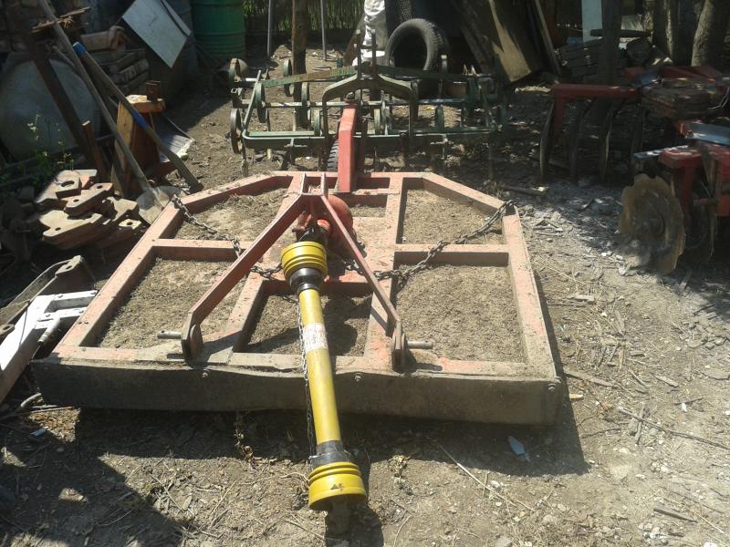

A zúzó 160 cm széles és 150cm vág. Az áttétele 1:6 kicsit nehezen pörgeti meg de ha elindul rendesen süvít. Fű fajtájától és sűrűségétől függően akár 4-ben is lehet vele dolgozni, de átlagban 3-ban optimális nekem. Zúztam már vele 1.5m -es csipkést mászó kettőben és ledarálta mint a pinty. De viszont azt vettem észre ,hogy rendesen szívja a tankot mert olyankor 1500-1800 közt forgatom fűtől függően. A legnagyobb baja ,hogy az általa kevert port meg virágszirmot, egyebeket a motor turbinája magához szívja és kb 2 óránként tisztitani kell. Nekem, a melegbe 80-90c közt volt a hőmérséklete.

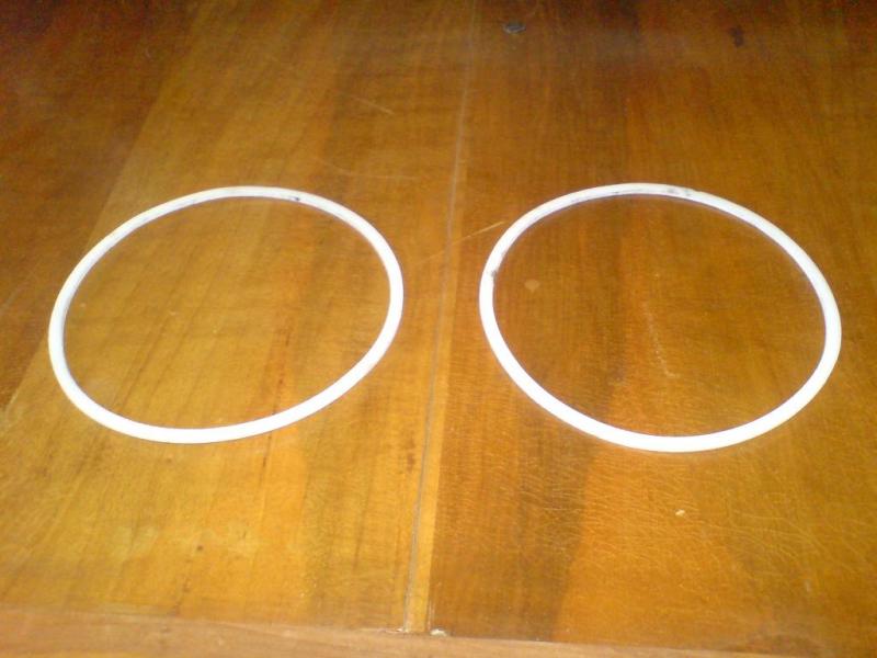

Hali. Húú.Pedig jól kinyalta,És ez a gyűrű megfogta ? Milyen márka? ha van . Mennyit mentél vele berakás óta?Nem biztos,hogy tartós lesz.De bár az lenne.Esztergán is fel lehet szabályozni.
Egy kis segítségre lenne szükségem. A T-25 traktoromon nehezen tudom bekapcsolni TLT-t. Valamikor be sem tudom kapcsolni, csak akkor, ha fordítok a tengelyen egy kicsit kézzel. Nem tudja valaki, mi lehet az oka?
Teflon gyűrűk, amik bekerültek:

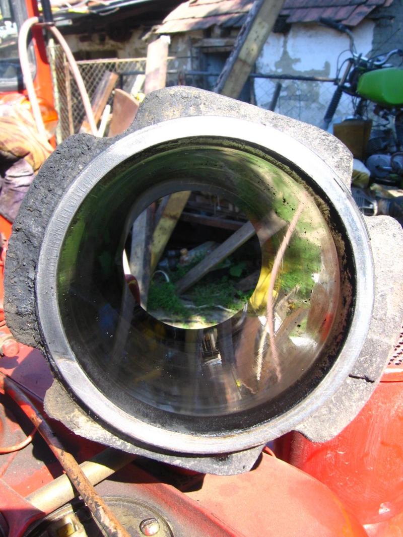

Itt jól látni, hogy hol koszosodott be.

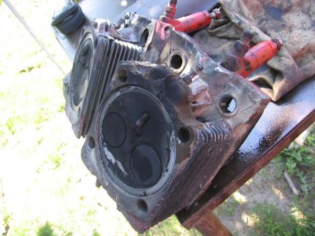

Üdv. ludwig!

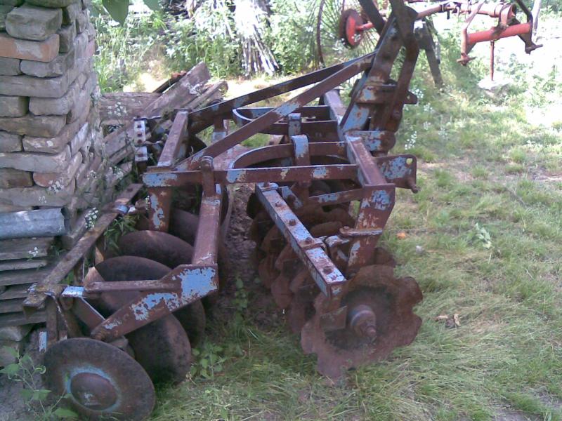

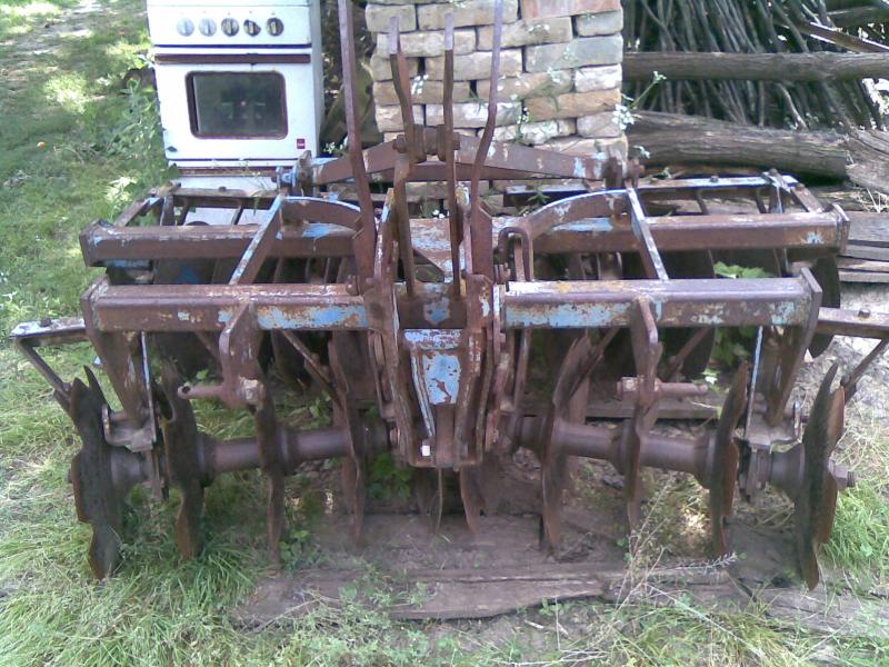

Tennél fel képet a te tárcsádról is?Kiváncsi lennék,hogy milyen a tiéd.
Válasz #13942. hozzászólásra
Maszek gyártmány és a tárcsák közt a távtartó bili csőből van csinálva feszt fellazul a kopástól az anya a végén. A vázat is eltörte a vlagyi , bár az az én hibám is. (sziklát nem szoktak tárcsázni)
Egy nap munka 1 óra javítás + heggesztés.
Szia.
Köszönöm ,Na ilyesmit kéne nekem is vennem ,mert az enyém örülök ha kibírja az idei évet.
Válasz #13940. hozzászólásra
Tárcsa 1,80 m széles és a súlyát azt nem tudom.OLT gyártmány és 45cm lapok vannak rajta.
