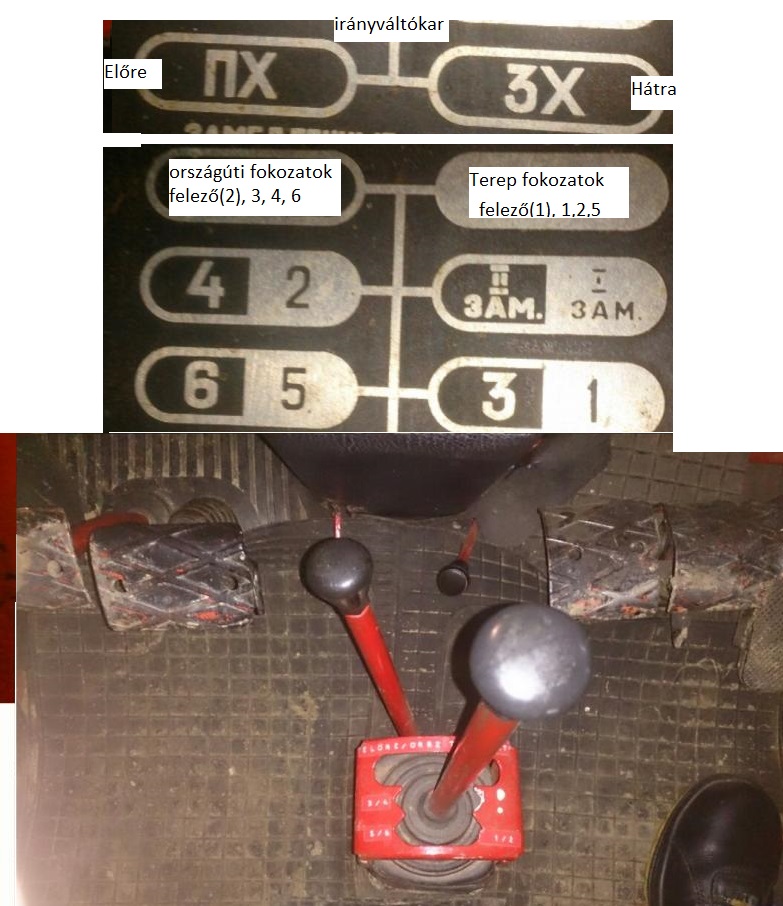

#23771 Titán76
2019-11-16 20:41:55
Válasz Тамаш Ф #23761. hozzászólásáraNézegetem ezeket a sebváltós képeket,de ... Az enyémen nem ilyen van. Másképp áll. Amilyen sorrendben van a terep olyan sorrendben megy az országúti is. Vagyis jobban mondva ugyanazon a helyen van. Jobra lent 1és 4 balra lent 3és 6 az fölött 2 és 5-ös. A többi ugyan ott van a mászófokozatok és az országút iletve terep (felező)

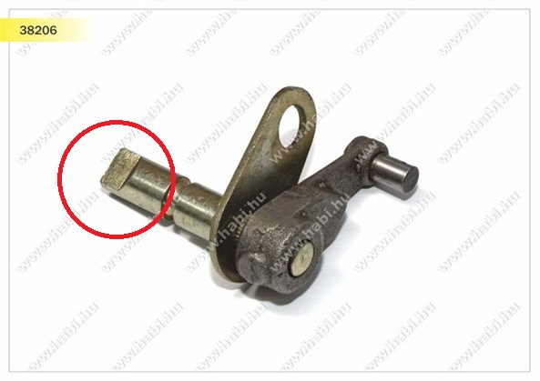

#23770 crupie
2019-11-15 19:18:19
Válasz Gepi #23773. hozzászólásáraKöszönöm kollégák a tanácsokat.Rendeltem a habitól 2 db ot,a helyzet változatlan,az újjal sem működik.Igazi szerelővel néztük először,szelephézag is jó volt,benéztem tükörrel azon a 10 mm-es lyukon a jó szelepnél kicsit lehet látni a szelepemelő rúd tőkéjét a másiknál nem.De nem jöttünk rá miért.A jól működő dekompresszor tengely meg volt szorulva.van középen egy o gyűrű,ugye belül kap olajat a motortól de az ó gyűrű előtt zsírozni kéne szerintem 5 évenként nem árt kihúzni megzsírozni.A másik gondom az új tengelyre o gyűrű kéne,de nem tudom hogy mérik az ó gyűrűt 6,75 mm a gyűrű beesztergálásba az átmérő 2,6 széles.Milyen gyűrűt vegyek?
Mivel eddig nem jöttem rá a megoldásra ,arra gondoltam veszek egy áttételes önindítót és nem használok dekompresszort.
Köszi a tanácsokat mégegyszer.

#23767 Gepi
2019-11-12 08:43:04
Válasz crupie #23766. hozzászólásáraA képen bekarikázott részen le van sarkalva. Felhegeszted és igényesen megköszörülöd akkor teszi a dolgát tovább, ne hogy azt hidd a habis verzió jobb anyagból van.
dekomp

#23762 crupie
2019-11-03 17:34:59
Dekompresszor javítás témában szeretnék tanácsot kérni.Az egyik dekompresszor tengely nem emeli a szívó szelepet. Átcserélve a működő helyére ott viszont emeli.Szelepszár tőkét kéne cserélni, vagy mit csináljak?

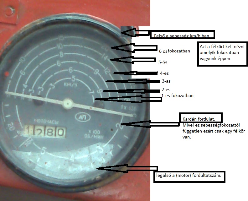

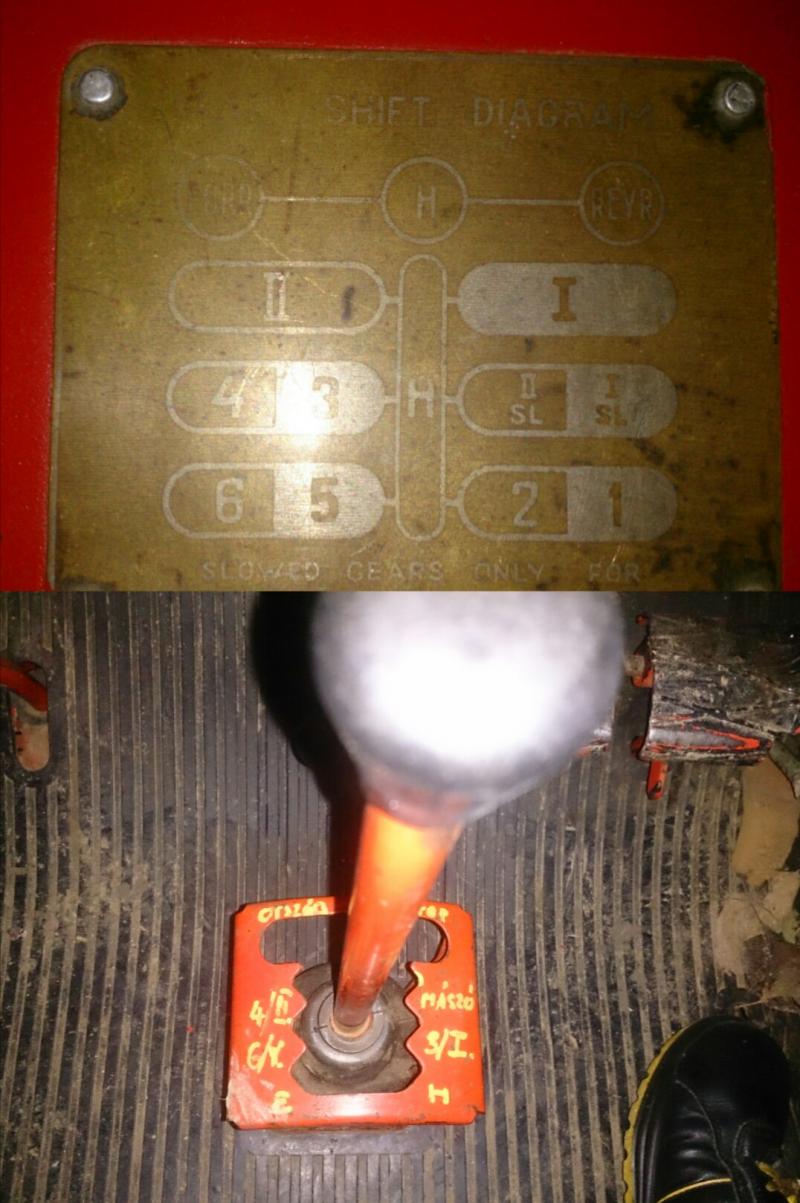

#23757 Тамаш Ф
2019-11-02 20:58:29

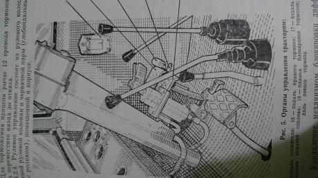

Válasz simonjg #23747. hozzászólására1 karos sebességváltónál:
1 karok valtó
2 karos:
2 karos
Ilyet csak orosz könyvben/videóban láttam :
orosz
Fordulatszámot így jelzi:
méro
A gép névleg fordulatszáma 540/perc
Csak a motor(főtenegly)forudalatszáma befolyásolja.

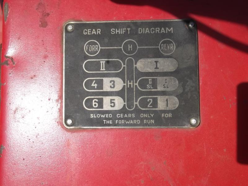

#23755 simonjg
2019-11-02 19:08:09
Válasz Tom250 #23758. hozzászólására Köszönöm, lassan leesik mi micsoda és lassan megértem mikor hová keveredtem és miért is... :)
#23754 Tom250
2019-11-02 13:34:24
Válasz simonjg #23754. hozzászólásáraIgen, ez a kétkaroshoz van, a legfelső sor az irányváltóé (Előre-Üres-Hátra)
A másodig sornak a színét kell nézni pl. a Római II-ben tudod használni a 2-es 4-es 6-os és a gyorsabb mászófokozatot (sl)

#23750 simonjg
2019-11-02 10:11:33
Válasz Tom250 #23752. hozzászólásáraKöszönöm ! Gondolom ez a kétkarosra van, és akkor már csak az a kérdés mi a római és az arab szám és a felső sor (FORR-H-REVR) összefüggése meg az SL jelentése ? A H gondolom az üres, a többiben csak tippem lenne 50% találattal :)

#23743 simonjg
2019-10-31 07:40:14
Válasz Тамаш Ф #23731. hozzászólására Első értelmes ötlet, köszönöm ! Esetleg arról hogy hol-melyik fokozat van és az milyen fordulatszámot generál haladásnál és kardánnál arról tudsz valamit,mert ez az egyszerűnek tűnő képlet is disszertációval felér...
