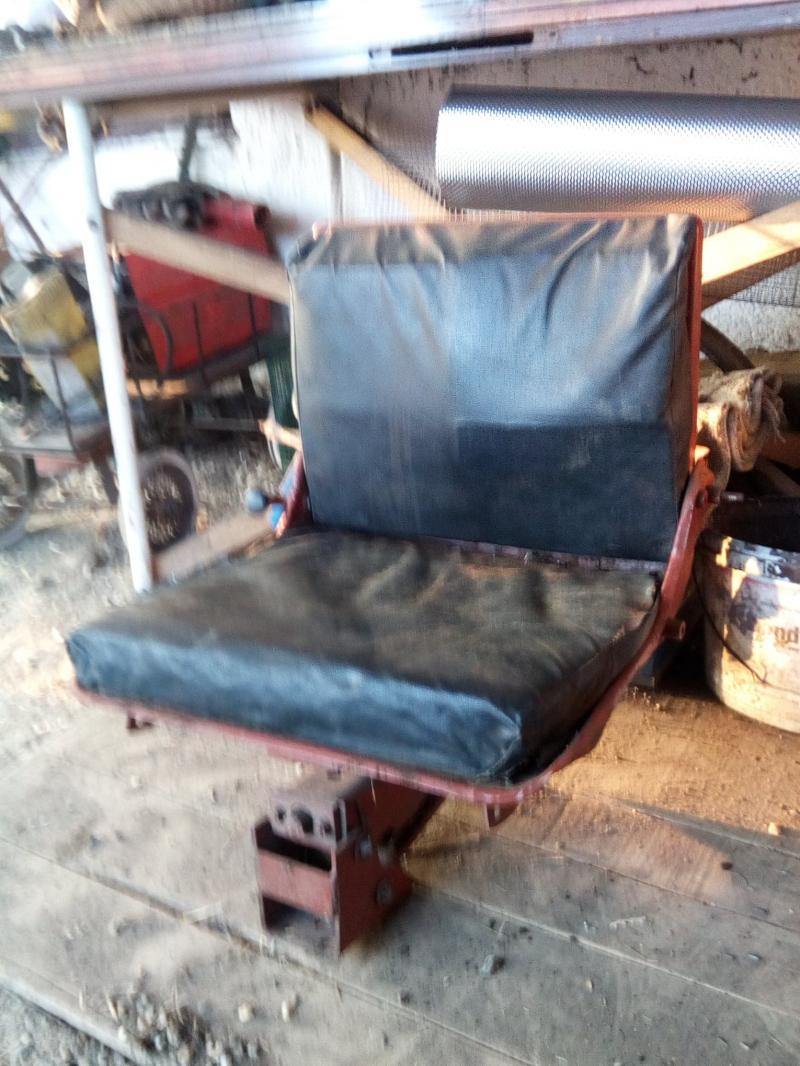

Segítségre lenne szükségem, valakinél elfekvőbe vagy bontásból nincs véletlenül 2db fülketartó gumibak. Kompletten a fém házzal együtt kellene, nem csak a gumi.
Előre is köszönöm a segítségeket.
