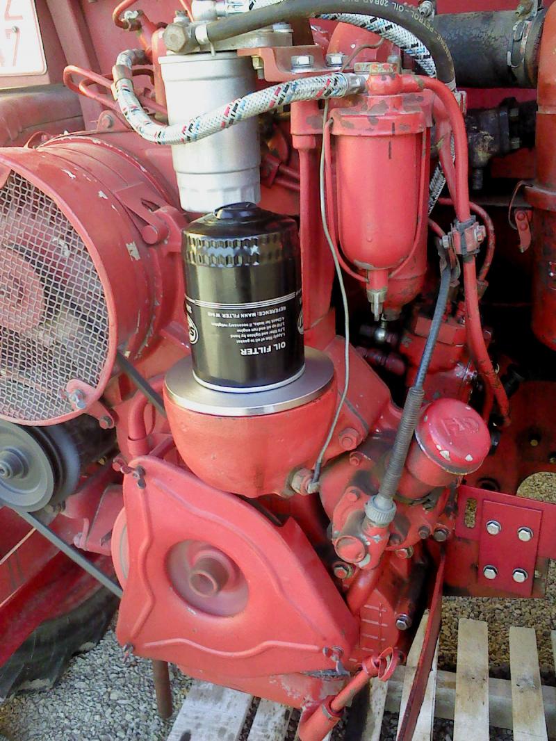

Válasz Magister #23659. hozzászólásáraA centrifugálszűrő helyett felrakott olajszűrőt kell nézni? Szerintem felesleges, mennyit használod évente, milyen sűrűn kell pucolnod?

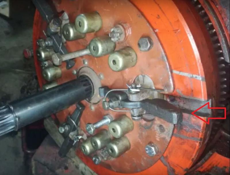

Válasz narancs #23653. hozzászólásáraUdv! Ellenorizd le a kiemelokarok allto csavarjainak a vegeit. Neha olyan puha anyagbol van, hogy szetlapul. De tudsz venni csavarboltban helyette normalisat.
Válasz Gepi #23652. hozzászólásáraKozelebb alittotam, de csak nem mukodik.
Hidegen eleg konyen bemegy sebesegbe, de ahogy egy kicsit felmelegedik mar nagyon nehezen megy be vagy egyaltalan nem is megy be sebesegbe.
Válasz narancs #23651. hozzászólásáraA kinyomócsapágyat állítsd közelebb a rudazattal és úgy is tegyél egy próbát. Aztán majd úgy is kell még rajta finomítani hogy ne vigye a szerkezetet.

Válasz Magister #23659. hozzászólásáraSzerintem sokkal megbízhatóbb mint a centrifugálszűrő. Idővel biztosan átalakítom az enyémet. Ezeket a rajzokat találtam a neten:
olajszűrő 1
olajszűrő 2

Válasz Rabó001 #23660. hozzászólásáraIgen, a szűrő lenne az..kíváncsi vagyok, hogy hogyan válik be..
Válasz Gepi #23649. hozzászólására2 cm ha beleszamiljuk a bemeyedest is es 1 cm ha nem.
Válasz narancs #23647. hozzászólásáraÉn is alá tudom támasztani, hogy az utángyártott kuplungszerkezet (amit én láttam) kukába való. Minden gyorsan kopott rajta és hajlott is.
Válasz narancs #23647. hozzászólásáraMekkora a hézag a villa és a lendkerék között?
Válasz narancs #23647. hozzászólásáraAmit a kinyomó csapágy megnyom 3 villa, azzal gondolja...
