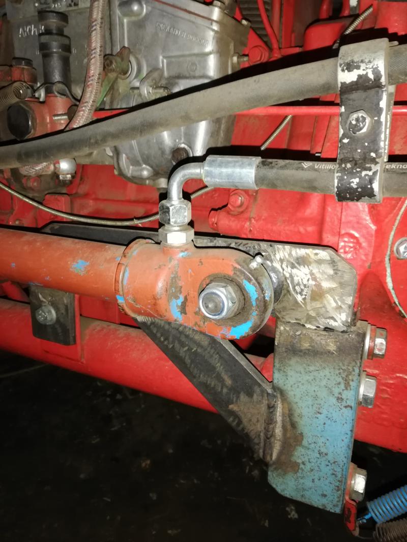

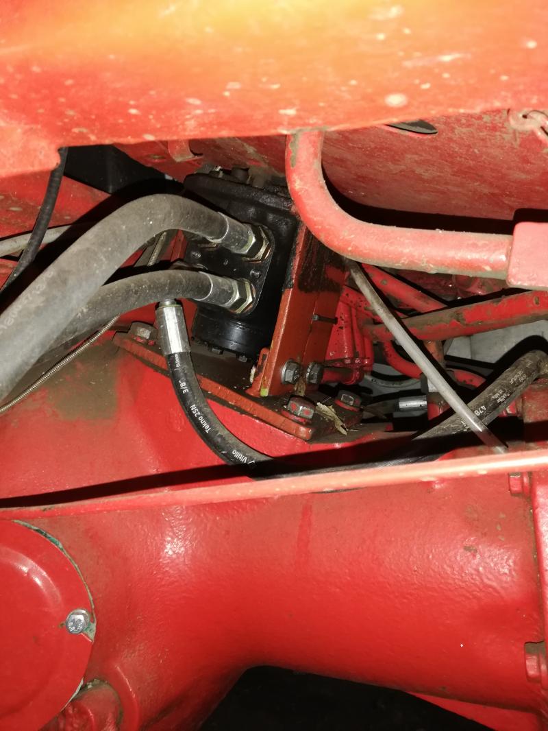

Aki alakított már át orbitosra t-25 ne tarcsa magába , mert most akarnám én is megcsinálni és várom az ötleteket és aki tudna segíteni (514 orbitom van ,514 motóla kitoló munkahengerem van ) felfogatásra , szivattyúra ötleteket mondjatok.

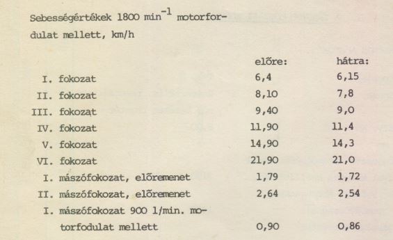

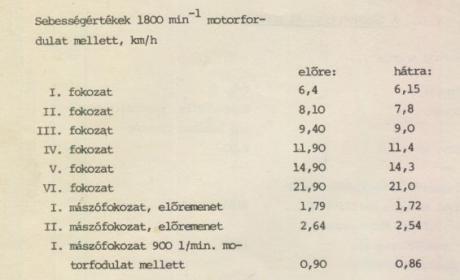

Válasz bs80.td #23031. hozzászólásáraKöszönöm mindkettőtöknek! Jelenleg amit használok az 500m/h-val dolgozik palántázáskor. Ez majdnem a duplája . Ki kellene próbálni elég gyorsak vagyunk-e hozzá
Válasz Gomgom #23029. hozzászólásáraSzerintem van ilyen sebességi fokozata, de itt vannak a max fordulatszámhoz tartozó sebességek (és bónuszként kiszámolták a mászó-1- et 900- as fordulatnál, ha esetleg valaki nem tudna osztani kettővel):

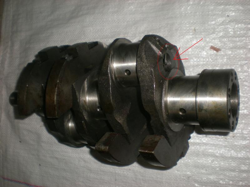

Asszem megvan a gond, a főtengelyből valahogy lassan kitekeredett egy csavar ami elérte a nyugvó csapágyat leszorító öntvényt. Talán letörhetett a sasszeg ami biztosította fogalmam sincs. Ehhez megint szét kellesz kapni a motort és kivenni a főtengelyt?

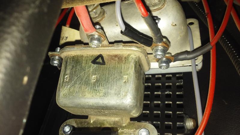

Szevasztok! Az indítórelét hol találom és hogy néz ki? A másik topicban( MTZ szerlés) tettem fel kérdésemet és azt mondták, hogy ott kell keresnem a hibát.

Válasz Gomgom #23032. hozzászólásáraMeg 900on a duplája.
Azt meg nem annyira szereti tartósan sztem.
Válasz Gomgom #23029. hozzászólásáraEbben a videóban valamennyire látszik, itt a legkissebb fokozatban van szerintem.
Sziasztok T-25 tulajok! Az lenne a kérdésem ,hogy milyen a T-25 sebesség kiosztása, van-e olyan sebesség benne ami elég lassú a palántázáshoz?

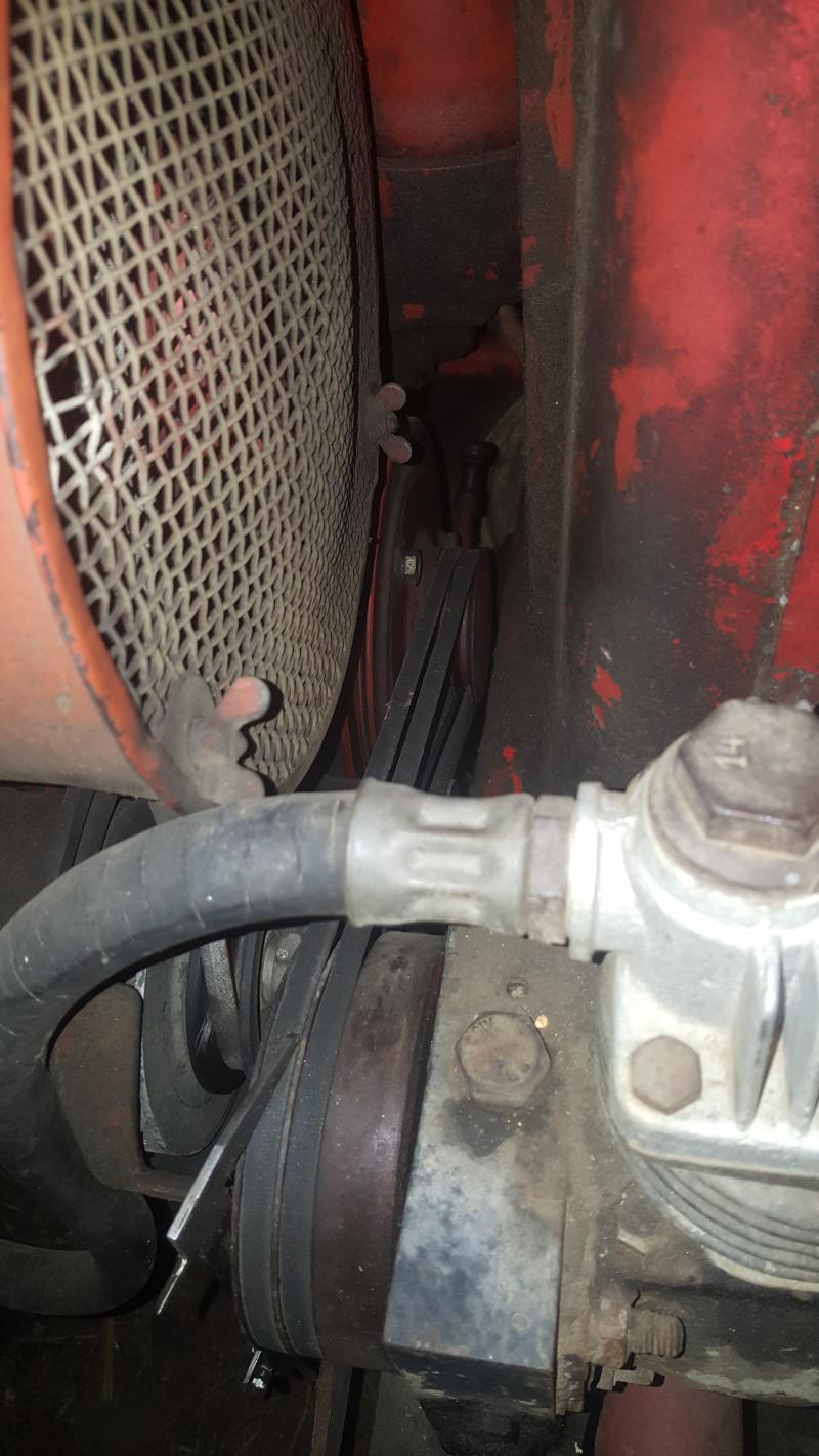

Válasz Titán76 #23025. hozzászólásáraA kompresszoron a teljes átmérő 140mm
Válasz Titán76 #23025. hozzászólásáraHa esetleg ezt nem ismered, akkor ne keresgélj tovább.
T-25 kompresszor ékszíjtárcsa

Válasz Titán76 #23020. hozzászólásáraHali az enyémen van, egy dupla ékszíjtárcsa van a kompresszoron.

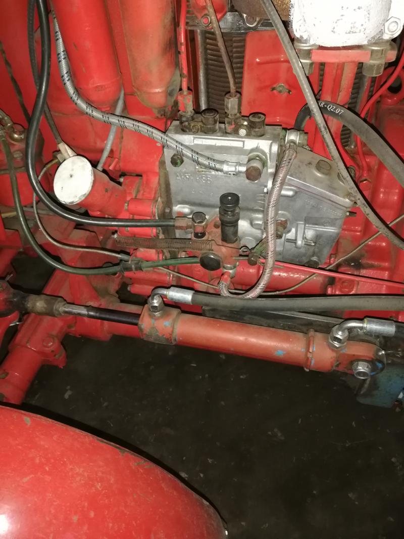

Válasz pityubacsi5 #23002. hozzászólásáraHogy gyarilag hol van arra mar nem emlekszem, talan a muszerfal alatt vagy a tuzfalon a motorterben. De igy nez ki:
