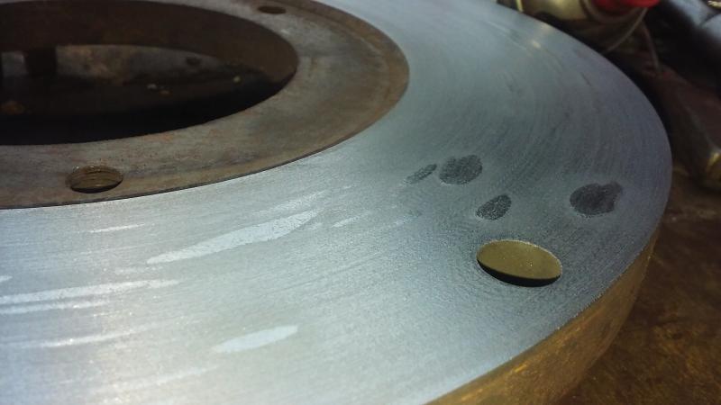

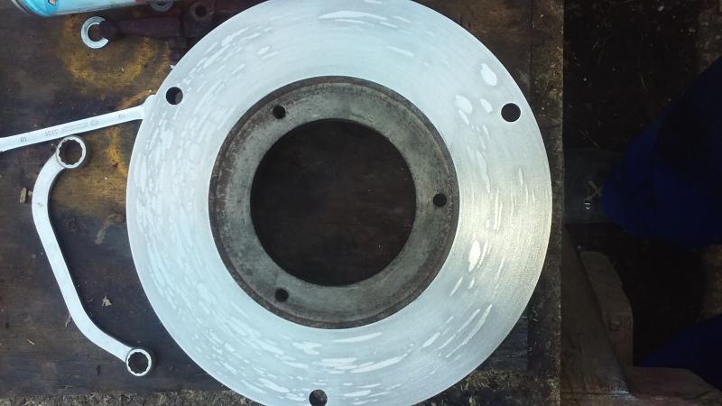

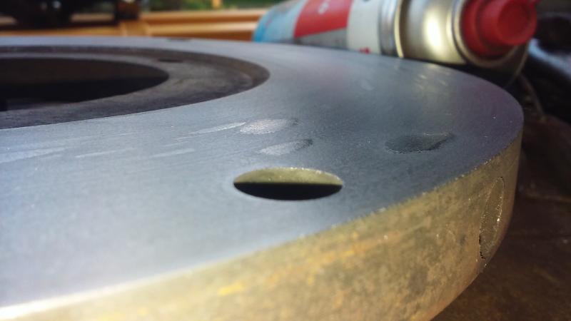

Válasz stefi69 #21384. hozzászólására3 tized lett leszedve. A dudorok meg 5 és 8 századdal magasabbak. Mindegyik. Az esztergalyos azt mondta, elég sűrün elő fordul az iyen. Régen össze szokták igy rakni. Aztán ment ameddig ment. Én ha megbontok valamit azt szeretem alaposan megcsinálni, de ugylátszik ezt nem lehet. Vagy a régi szarral rakom össze, vagy az új szarral.

Válasz Gepi #21381. hozzászólásáraszerkezet nem volt tervben, csak nyomólap, azt meg is rendeltem. de valamelyik tapasztalt kolléga nem ajánlotta, és mivel én is jobban hiszek a régiben így gondoltam felszabályoztatom és meglátjuk mit mutat...
Válasz bs80.td #21368. hozzászólásáraMit gondoltok, érdemes ezt köszörültetni? Attól szépen kisimulna, de mikor elkezdi koptatni a tárcsa, akkor ugyan úgy jelentkezik ez a keménységbeli különbség, és ha minden kiemelkedés húz egy árkot a ferodolba, akkor nem sok ponton fog érintkezni. Azt hiszem berakom az újat, sokkal rosszabb az sem lehet, ez meg megy a polcra.

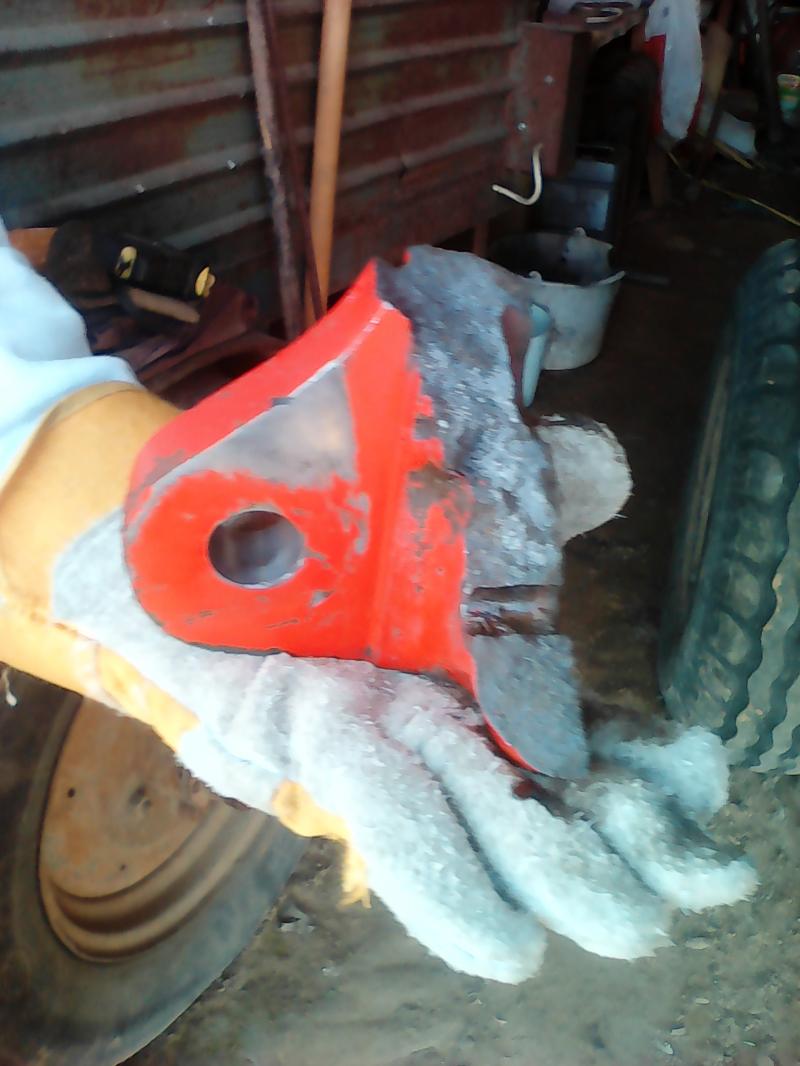

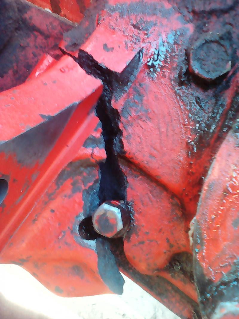

Helló mindenkinek.Kérlek benneteket ,hogy segítsetek valami jó ötletel le szakadt hátul a munkahengertartó fül ami öntvényböl van a Habinál néztem 85000 FT-ba kerül nincs valami ötletetek hogy lehetne megoldani.

Válasz Magister #21382. hozzászólásáraTegyük fel hogy vissza van hegesztve ahogy kell. Elmész szántani majd 3 kerülő után kiszállsz állítani a lakatokon. Majd hirtelen enged a hegesztés és lent van az eke és a térded pont a közelben volt. Te ezt ilyen helyen megcsinálnád?
Mennyi lett levéve ? Minden folt dudoros v csak néhány ?Válasz bs80.td #21368. hozzászólására

1 régebbi hozzászolást találtam 2012.12.31.-én keresztmerevitövel helyetesiti
Válasz kisruci #21373. hozzászólásárakép nélkül még mindíg képtelenség segíteni.
fotózd le, aztán meglátjuk mit lehet vele kezdeni.

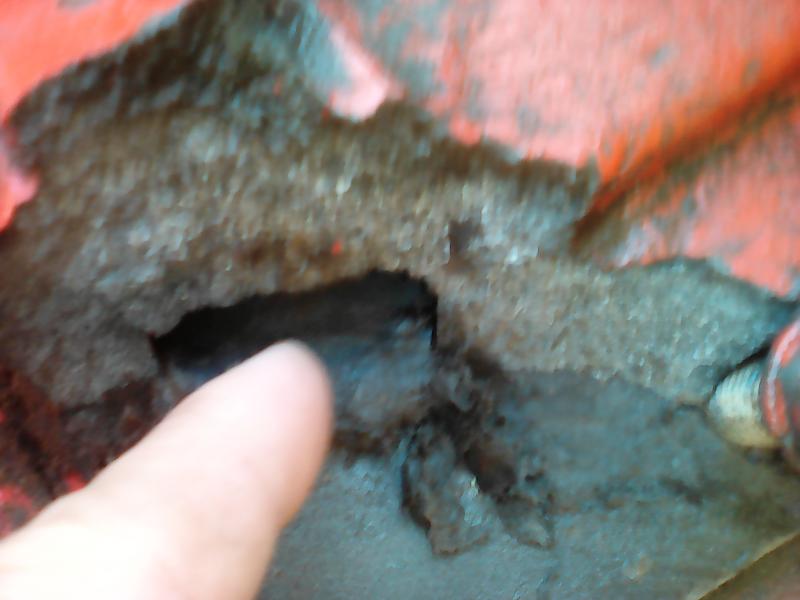

Ahol kitört 1 lyuk van fölfelé de száraz nem folyik belöle semmi.
Az én hülyeségem volt a szártépöt probáltam ki és a keresztben lévö láncok beleakadtak a munkahengertartó fülbe.
Válasz kisruci #21369. hozzászólásáraMi miatt nem bírta a terhelést?
Válasz kisruci #21369. hozzászólásárakép nélkül képtelenség segíteni :D
Most jottem az esztergalyostol. Ranezett a nyomolapra es megmondta milyen lesz a vegeredmeny. Igaza lett. A lendkerek jo lett, de a nyomolap olyan dudoros mint egy tini. Meg kellene koszorultetni. A harckocsi darabok vagy leszerelt atomfejek amiket beolvasztottak a hianygazdasag zord eveiben sokkal kemenyebbek mint a tobbi resz, es ezert nem ugy viszi a kes. Szepen ki is puposodnak az anyagbol.

Egy gondolat nem hagy nyugodni: az lehet hogy én nyírtam ki a kuplungot?
amiért lehetségesnek tartom: teljes fordulaton ment a motor és úgy indultam el a talajmaróval. az lehet, hogy ekkora terhelést már nem bír el a kuplung? vagy ha egészséges akkor mindenképp megfojtja a motort a ráakasztott eszköz, a fordulatszámtól függetlenül? semmi tapasztalatom ilyen téren... :(
amiért nem gondolom, hogy én tettem tönkre: már az első próbálkozásnál megcsúszott, és azért ez csak egy 1,5m- es talajmaró. És láttam már, mikor pl mtz-vel rángattak valami nehéz tárgyat, azt hittem szétszakad a gép, de nem lett semmi baja.
ez ugye azért nem mindegy, mert ha elkészül, nem kéne újra ugyan azt a hibát elkövetnem. mennyit bír szerintetek egy jó kuplung? gondolom ti terheltétek már a gépet olykor-olykor rendesen. mi a tapasztalat? köszi előre is!
