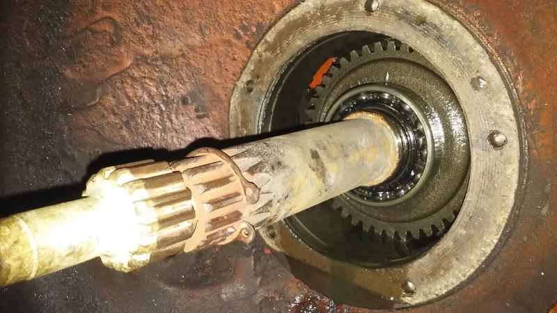

Válasz Gepi #21345. hozzászólásáraEzeket a képeket csináltam: kuplung
a nyomólap elég foltos, és van benne egy barázda, amit a ferodolban levő kemény szemcse csinált. az egyik képen piros nyíllal jelöltem. Cserélek nyomólapot is.
kuplung

Válasz dávidka234567 #21340. hozzászólásáraTovabb bontottam, a csotengely valto feloli vege nincs csapagyazva. Illetve ami csapagy ott van (a kepen latszik) az tokeletes, de nem a csotengelyt tamasztja meg, hanem azt a bordas huvelyt amibe a csotengely megy, es abban mozog ez ilyen szabadon. Lehet hogy megettek egymast. De azt is eltudom kepzelni, hogy ez igy normalis es ha minden a helyen van akkor nem tud lotyogni. Ma tovabb bontom. A "nyeles" tengelyt kell valahogy kiszednem. Koszi!

szerintetek ez normális, hogy ennyire lötyög a szivattyú meghajtó csőtengely?
szivattyú meghajtás

Válasz Maszek Zs #21313. hozzászólásáraA mászó fokozata a tlt tengelyéről kapja a hajtást. Vagyis ezt olvastam valahol mert még megbontani nem bontottam meg. Nekem kuplungbenyomásra szinte megse akar állni mászóban úgy kell kihúzni fokozatból.
Válasz prütyi #21312. hozzászólásáraA 16-os nál melyik tlt??
Válasz Wendelke #21311. hozzászólásáraMivel a mászó a tlt hajtásáról kapja a hajtást tehát a tlt kuplungja hat a mászó fokozatra vagyis a 16-osnál így van szerintem a 25-ösnél is.
Válasz Gerimur #21310. hozzászólásáraMásképp nem is jött ki, csak így?
Szerencsére idáig még nem jutottam, de sokszor volt, hogy a mászó nálam is "beragadt", igazándiból csak nehezen jött ki. Nem tudom, hogy az irányváltónak van-e köze hozzá, mert azt én is megtapasztaltam, hogy teljesen mindegy, hogy az irányváltó hogy áll, akkor is előre megy mászóban.
De valamiért hajlamos megszorulni itt a kar.

Miért van az hogy,a mászó fokozatom {de,csak a mászó}néha beragad.
Ilyenkor az oldalán lévő deknit leszerelem és kalapáccsal vissza ütöm a tengelyt.Ki lehet kopva a golyó helye a tengelyen,reteszelő rugó törés vagy állítsak a reteszelésen? Mi lehet még?
