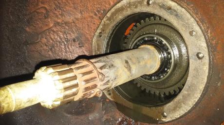

Válasz Gepi #21345. hozzászólásáranem tudok sajnos, mert már kiszedtem a szimeringet, és nem csináltam előtte képet. már elkezdte engedni az olajat, de nem vészesen.
Válasz Gepi #21342. hozzászólásáraa szivattyú mögött ugye? mikor felújítottam, akkor oda is bekukkantottam. nem gondoltam hogy ilyen hamar újra le kell szednem azt a fedelet. :(
Válasz bs80.td #21341. hozzászólásáraLe vetted már a lendkereket? A váltó oldalán van egy szerelő ablak azt leveszed és ezt látod benne:

azt szét csavarozod és már ki is tudod húzni a nyeles tengelyt.
Válasz bs80.td #21344. hozzászólásáraHa nem gond képet tehetnél fel a motorról, érdekelne a szimering állapota
Válasz Gepi #21342. hozzászólásáraja, és igen már levettem a lendkereket.
köszi!
http://webaruhaz.habi.hu/termekek/2904/t_25_kapcsolohuvely_kort_47_.html
Válasz dávidka234567 #21340. hozzászólásáraTovabb bontottam, a csotengely valto feloli vege nincs csapagyazva. Illetve ami csapagy ott van (a kepen latszik) az tokeletes, de nem a csotengelyt tamasztja meg, hanem azt a bordas huvelyt amibe a csotengely megy, es abban mozog ez ilyen szabadon. Lehet hogy megettek egymast. De azt is eltudom kepzelni, hogy ez igy normalis es ha minden a helyen van akkor nem tud lotyogni. Ma tovabb bontom. A "nyeles" tengelyt kell valahogy kiszednem. Koszi!

szerintetek ez normális, hogy ennyire lötyög a szivattyú meghajtó csőtengely?
szivattyú meghajtás

Szerencsére idáig még nem jutottam, de sokszor volt, hogy a mászó nálam is "beragadt", igazándiból csak nehezen jött ki. Nem tudom, hogy az irányváltónak van-e köze hozzá, mert azt én is megtapasztaltam, hogy teljesen mindegy, hogy az irányváltó hogy áll, akkor is előre megy mászóban.
De valamiért hajlamos megszorulni itt a kar.
Üdv Mindenkinek!
Miért van az hogy,a mászó fokozatom {de,csak a mászó}néha beragad.
Ilyenkor az oldalán lévő deknit leszerelem és kalapáccsal vissza ütöm a tengelyt.Ki lehet kopva a golyó helye a tengelyen,reteszelő rugó törés vagy állítsak a reteszelésen? Mi lehet még?
