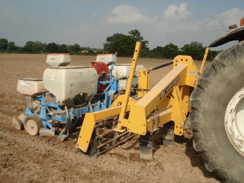

miért nem teszel ezt az ujfajta kést a td-re?
Lefutnád vele a fagyokon,15 centin még lehet a vizen is áthuzná a traki.Ha meg lenne csikozva akkor a többit megoldaná az időjárás

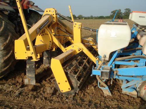

6250kg a tömege, 330cm munkaszélesség amin 7kés van elosztva. A tárcsasor meg a DD henger az nem erőigényes, azt alig érezné a gép alapesetben, írtam már,hogy az 5méteres rövidtárcsával parton felfelé is fínoman megy a gép, persze az nincs egész 4tonna sem, de ígyis olyan nehéz mint egy 5,2-es nehéz IH tárcsa sőt...
Tehát, a 7kés szerintem sok neki.
Ezek a simba-framest cuccok nagyon durva kapákkal vannak szerelve, lazítóval ami a Flatliner simbából 3késsel tudtunk dolgozni, persze 50-60centi mélységben, nem 30-on.
5késsel már jobban hangzana, csak annyival meg sekélyebben nemtudom átszaggatná e a talajt.

Nekem teccik ez az agrisemes téma, elhiszem,hogy könnyű húzni, látszik is rajta szó szerint, nomeg tudom magamnak alakítani az eszközt ha úgy teccik.
Serintem 6250kg sem kell egy 3méteres eszközhöz, ahol a lazítókések úgyis maradnak a földben súly nélkül is, a tárcsának sem kell ennyi, plusz ennek ugye nagyrésze elmegy pocsékba úgymond, ami plusz lóerőigényt kíván. A tömörítő hengerekre sem kell 2tonna 3méteren szerintem. Okés,hogy úgy jobban lezárja, dehát vetni is kell utána és rapid nincsen. Túl keményre döngölt magágyba sem jó vetni, ittis elkell találni a megfelelő témát.

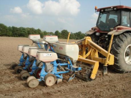

Itt a gép, ami nekem kell!
Maximulc ami pont fain!!!
pont ilyen pont így!(de ez mintha csak 4 késes lenne!?!?!?!?)
tömrítőhengernek mennyire jó az ilyen gumikerekes????
árban sokkal több mint más fémhenger??? olyan szempontból igen jó,hogy így a szállítókerekek egyéb célokat is kiszolgálnak, egyszerűen megoldható így a gép.
A targoncák tömör gumikerekei nem lennének jók ilyen célokra amúgy???mármint úgy mint a videón is vannak középen a kis kerekek, azok helyére.
vagy amit még jónak láttam az a Framest gépek után lévő csöcsös gumihenger, yokohama gumikerekek vannak egymás mellé szorítva, nem szelepesek de mégis tudnak lapúlni,nem tömörek, viszont évek óta bírják az itteni köves/kötött rossz talajokat is sérülés/hiba nélkül

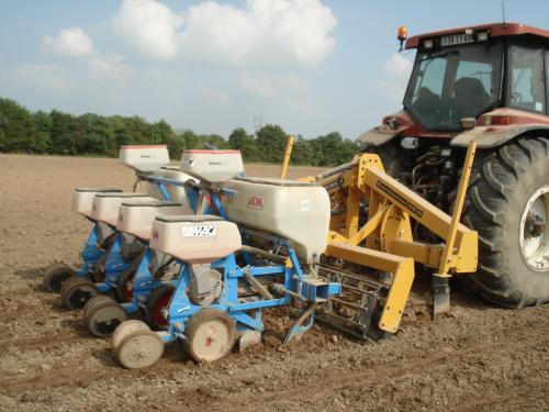

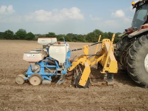

Ermike!
nézd csak meg milyen mélyen tud menni!
nekem teccik ez a kés
Agrisem lazító munkája!

Felhomályosíthatna valaki, hogy mi értelme van annak, hogy nem egyenes a kés? Így egyik oldalon többet emel, de a másikon kevesebbet. Ha középen lenne egy egyenes, akkor meg mindkét oldalra ugyanannyit, de összeadva ugyanaz az eredmény, nem? Nekem nagyon marketing szagú az összes duma. Akárhogy agyalok rajta, csak azt a következtetést vontam eddig le a lazítókkal kapcsolatban, hogy minél laposabb szögben áll a kés, annál könnyebb húzni, de annál nagyobb rögöket hoz fel. Ez örök ellentmondás. Ha szárnya van többet repeszt, de szintén nehezebb húzni. Az hogy ívelt, meg féloldalra van a kés, meg hogy nem középen van az orrbetét, mint pl. ennél, annak a jelentősége szinte 0.
én ezt a lazítós dolgot inkább úgy oldanám meg, h a lazítóra építenék egy nehéz nyomjelzőt(persze ha olyan a gps, ez sem kell) meg a gép közepére hátra egy kisebb grubberkést, és az elég nyomot hagyna a vetőgépnek, h eltaláljon utána.

ki mit gondol az alábbi koncepcióról?
Szerintem a tárcsarész tömege kompletten elég ha 2,5 tonna, a lazítósor 5 késsel nics 1 de legyen annyi, ez részben a tárcsa részt is súlyozza, plusz a hengerek megint 3méter szélességben mittudomén.
A rövidtárcsából kiindúlva ami van nékünk ezek igenjó adatok lennének Ez a vogel hengerek nélkül 5méteren 2,9tonnát nyom, plusz az 5méter hengersor 1tonna rajta, és nagyon meggyőző a munkája, nem is kellene hogy nehezebb legyen.
Tehát a 3méterre a 2,5tonna bőven elegendő,hiszen ez a vogel is nagyon jó munkát végez, átvág mindent, kukoricát is kimondottan jól. Szóval hengersor meg legyen 5-600kg, úgyis nyomja az egész lefelé azt is.
Így 2,5+1+0,5t=4tonna össz súlyból bőven vastagon erősen kilehet hozni kiváló munkát végző ilyen kompakt eszközt.
Nagyon jó gép!
csak szerintem nem bírnámhúzni...
vannak jobb szántó lapos területek ahol elvinne nayobb eszközt is, de rengeteg a nagy partos nyirok talaj ahol nagyon kell dübörögni a traktornak. Ez a nem mindegy. Én általában 180lóerőhöz való gépet tudok passzoltatni a mi adottságainkhoz, amivel mindenhol lehet már dolgozni. Ezt a Solo-t 170-220-ra írta a katalógus, a fene tudja. Ha lenne demógép akkor aztmndom igen! kipróbálnám többhelyen, ha viszi jöhetne ha nem akkor legalább kiderült,hogy nem tudom használni, vagy nem bírom húzni.
Magamnak építve szerintem lehetne okoskodni mindezen jobban, amivel meg lóerőt gázolajat takaríthatunk meg.
Azt nem értem,hogy pl ezt a 330-as Solo-t 170lóhoz is írja gépigénynél...bakker egy 170lovas traktor annyi súlyra mint az eszköz amit húznia kellene 30centivel a föld alatt 7 kés formájában plusz a tárácsák ugye....
