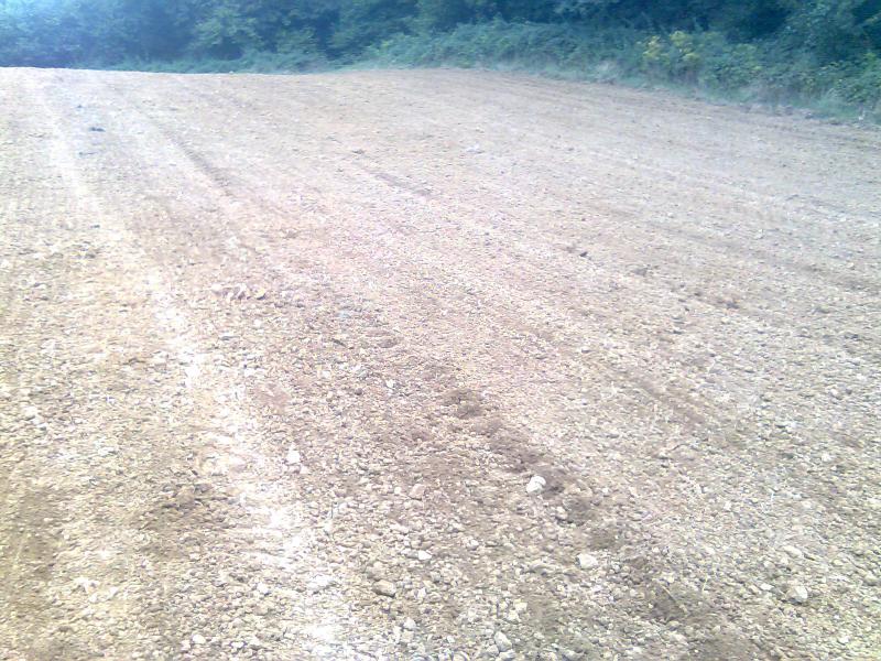

Nekem bevált a könnyű csoroszlyás technológia, ezt szeretném továbbfejleszteni még könnyebb és sokoldalúbban használható felé (eredeti célom lovas direktvetőgép készítése kis farmoknak)

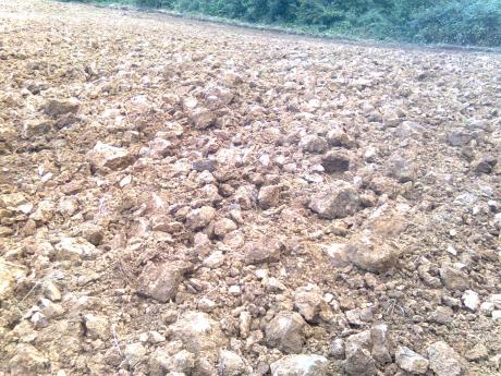

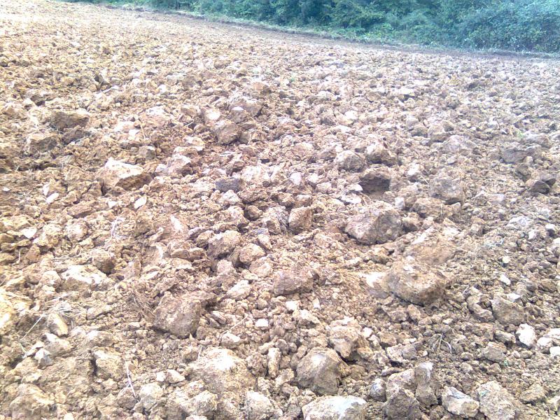

Én pont emiatt nem engedtem hozzányúlni a talajokhoz. Most egy, max két menetből jó talajt tudok csinálni repce alá. Nem akartam szaporítani a menetszámokat és a költségeket.
Ebből művészet volt magágyat csinálni, persze ha lett volna egy güttler henger vagy ilyesmi akkor kicsit könnyebb lett volna, de ezeket a nagy rögöket semmi se hatotta meg, a busa forgókapás csak pattogott rajta, kis eső és kétszer meg kellett járni majd vetés, hengerezés, első kép egy sor busa után, ilyen volt ilyen lett.

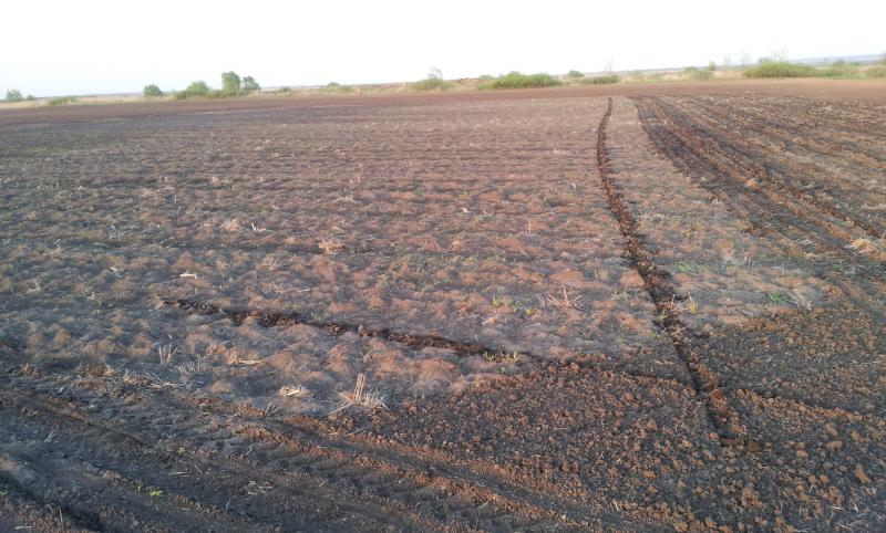

A technotilles megoldás úgy tűnik működik, a júniusi tesztvetés is szépen kihajtott, pedig semmi csapadékot nem kapott, de lehet, hogy eladom, hogy egy kisebb gépet csináltassak, ez túl nehéz lett a kis traktoromhoz. MTZseknek jó a fél tonnás vetőgép, de én másfél tonnás kisgéppel dolgozom csak és nem is szeretnék nagyobbat.

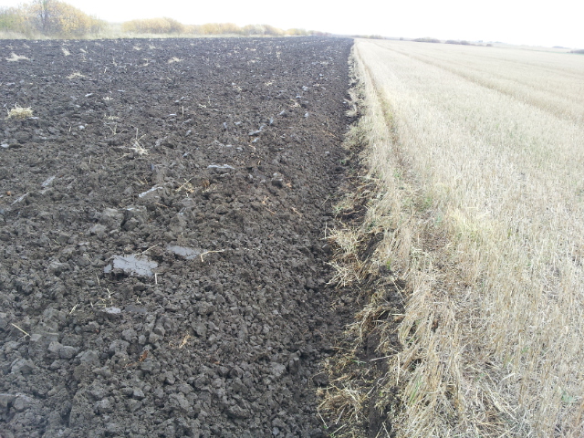

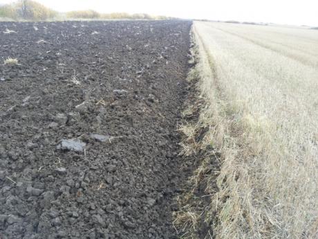

Eme parcella talajamunkája: 2011 ősz :kukorica után egy IH tárcsa és búzavetés .2012 ősz szántás. 2013 tavasz egy kombi és vetés kapással, ennél kevesebb talajmunkával nem lehet. Bár most jut eszembe volt olyan parcella ahol nem is kombiztunk direkt a szántásba vetettünk

Az 5 fejes Rabewerk ekét bárhol bármikor képesek elhúzni a nagytraktorok, persze sokszor csak 4,5-5km/h-val de megy, ugyanitt egy 3méteres komolyabb grubberral meg egyhelyben kapar a gép ugyanolyan mélyen mint az eke megy.
Ez pedig azért van mert barázdában akkorát tud fogni a traktor mint az állat, tarlón meg xart sem főleg olyankor amikor a gumi futója nemtud belekapaszkodni a talajba tehát nagyon kemény száraz viszonyok kzözött vagy szappanos sárban.
Az pedig igen ritka, hogy egy őszi talajmunkás szezon végig optimális, mert ilyen meg nincs is...
Pedig nehezek a gépek nagyok a gumik fronthidrón nagy súly....
de nemkell messzire menni, itt a közelben egy nagy vállalkozónak jd gépei vannak. 8330, 8430, 9420 csuklós. Mindegyikük 6fejes rabewerk ekéve szánt mint mi is, és ha kicsit nehezedik a helyzet egy fejet mindig felhajtanak, talán a csuklós 400lovas nemszokta de a 8430 is. Ezres gumik vannak rajtuk tehát méter széles kerekeik vannak elől is közel olyan és tarlón járnak.
és e közben a 217lovas trakival mi meg barázdában ugyanúgy 5fejjel szántunk ugyanolyan talajokon.
