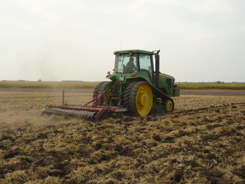

Én még mindig a fralazra esküszöm, rengeteget húztuk már, minden terület átlett roppantva, bérmunkák, sok területen már kétszer sőt háromszor is járt ez az eszköz, szerintem idén ősszel szója napra után 1000hektárt megfogja haladni az eddigi munkája neki de újra ezt választanám!
Annyi, hogy két kést még fogok venni rá és megközölöm a mostani állapotot, hogy sekélyebben is tudjam tökéletesen használni 30centi körül.

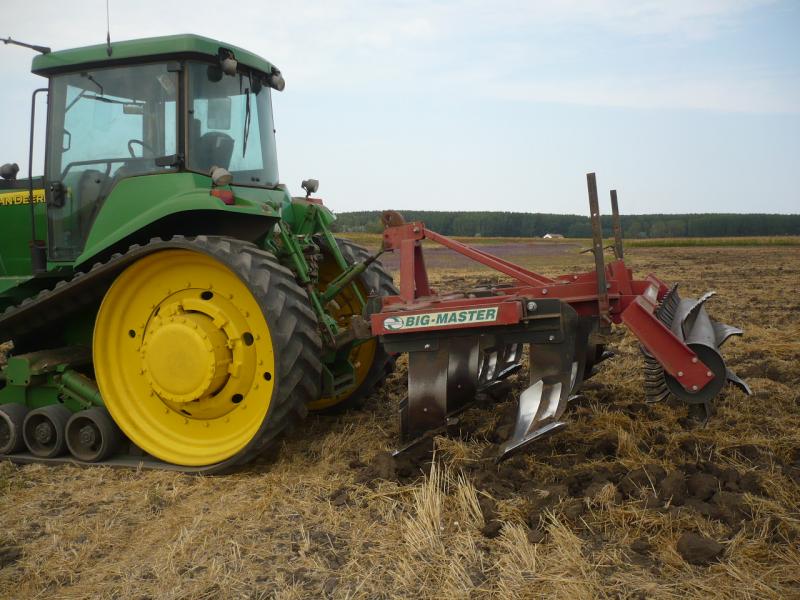

#10484 papa maci
2013-09-11 19:20:35
Mára ott tartunk hogy a terület ismeretében, csak eketalp alá lazítunk. Ezt mérető egy cél szerszámmal. Vagy kissé nagyobb meló (ásóval) Az adott esetbenn 60-70 cm mélyen a (fosó homokot) gereblézni felesleges.

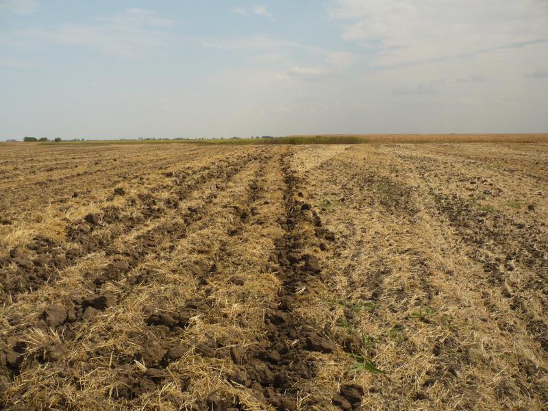

#10481 Gergő1220
2013-09-11 18:08:18
Még az esők előtt meg lazítottunk pár táblát repce alá. Most lett kipróbálva a vertikum lazító, és nem csalódtam benne szépen dolgozik intenzíven emeli repeszti a földet nagyon jól átrepeszt a kések között, de nem nagyon kever ami fent volt az 90% fent is marad és ez nagyon tetszik benne!
Ami gond lehet az majd ha nagy szártömeg lesz azt igencsak be fogja túrni.

#10470 Netparaszt
2013-09-11 11:19:28
Gyűlik már a mulcs a földemen a sok lezúzott szártól, de még egyenlőre nem találtam gépet, amivel lazítani is tudnám közben a talajt. A grubber összehúzza a mulcsot, leszántani és tárcsázni nem szeretném, mert az a cél, hogy a felszínen bomoljon le.
Valaki dolgozott már valami hasonló géppel? Ez nem ásóborona, annál erősebb és művelés nélküli. kötött talajba is belemegy. Csak megrepeszti a földet, nem forgatja, sok szárban is jól dolgozik, nem medvézik.
http://www.youtube.com/watch?v=6EjsArfNg_o
#10469 szanberg
2013-09-06 19:47:31
Válasz #10468. hozzászólásra
Rosszul gondolod, Greven írja jól!
3A-ban 7,5-el megyeget 1900-as fordulat környékén.
LEMKEN VARIOPAL 8, 5 FEJES (4+1) RÉSELT VÁLTVAFORGATÓ EKE
