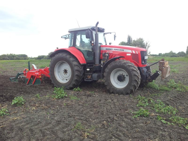

175 LE-s a gép. 2/C-vel ami olyan 4-5 km/h között van elhuzza a világ végére is bármilyen mélyen bármilyen talajon, melegedés erőlködés nélkül. 5-6%-os a csuszás átlagosan. Kicsit sok, kellene egy tonnás orrsúly meg pár mázsa a hátuljára. Most épp ezt keresgélek. Olyan 150 ha-van a lazítóba, most tervezzük megforditani a késeket. Panasz nincsen rá. Benne van az anyag rendesen. Ha semmi nem megy bele a földbe ez akkor is. És más lazítókhoz képest sokkal könnyebb húzásu, marha jol megkeveri a felső réteget a szárnyakkal. Bitang jo eszköz. 4 db van itt a helyben. 2 7késes amit egy JD 8330-al huznak meg 250 rábával, meg egy 9 késeset is 250 rábával huznak dupla kerékkel.
Kérdés, bármi van szivesen segitek, mert ez tényleg egy szuper eszköz.

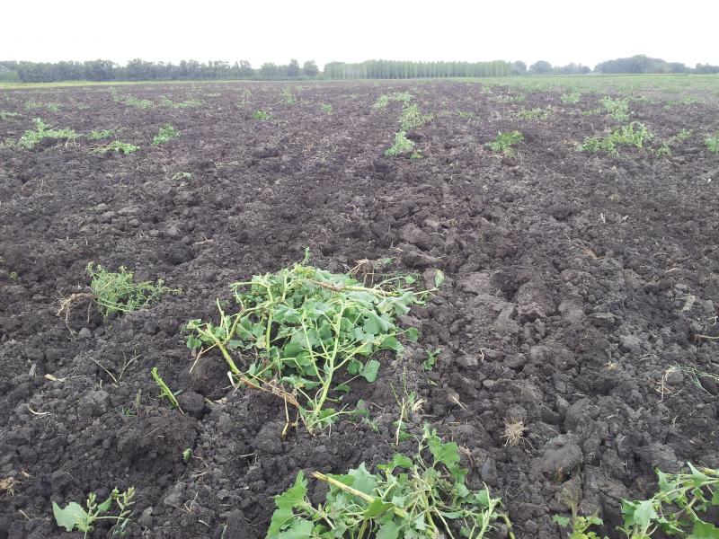

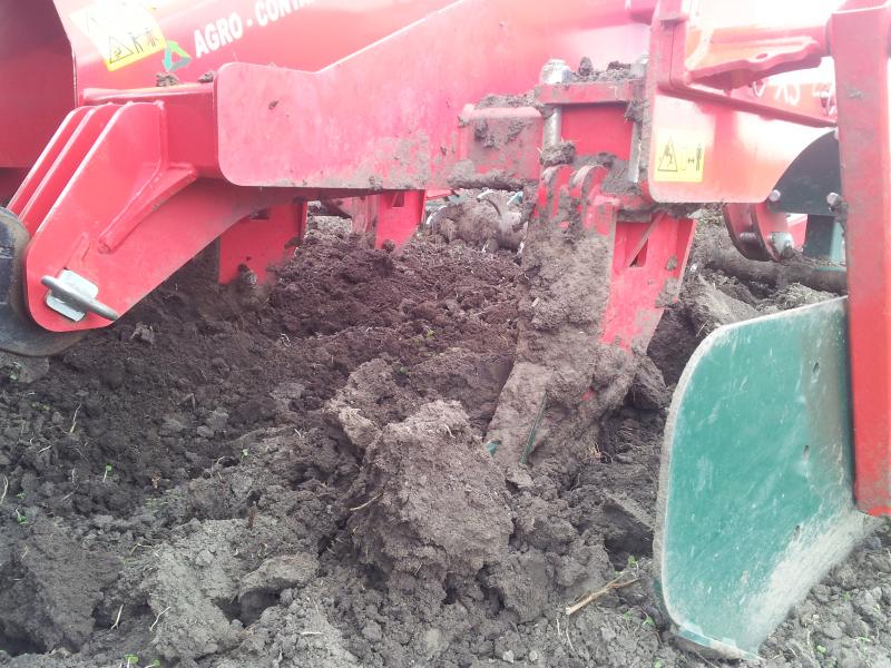

Ma ledobtuk a gémet, felraktuk az orrsulyt meg a lazítot. Huztunk itt ott párat hogy milyen a munkája 30-35 mm eső után. Térdig érő egy két szál megmaradt bógáncsot ugy beledugja a földbe, semmi nem látszik ki belőle.
Réti talajon is fordultam párat amit elöntött az árviz tavasszal, meg még életében se volt lazitva, hát valami irdatlan. 4-5 km/h 25 liter és majd kiráz az ülésből olyanokat szaggat át.
Szerintetek ha most meglenne huzva kizöldülhet még mire leesik a hó?
Árvakelés nincs benne, pihentetve volt, pál szál megerősödött bógáncs van benne, de ha ez esőt kap akkor minden féle munkát el lehet felejteni.

tárcsázd meg, aztán ha zöldül, akkor totálissal nyomjátok le
Válasz #10453. hozzászólásra
Most tárcsázzátok meg frissen, a lezártabb talajból hamarabb kifog kelni minden aztán még letudod tárcsázni mégegyszer ha szükséges.

ha kizöldül lehúzod tárcsával, úgyis össze kell törni még kicsit, meg le is zárni
