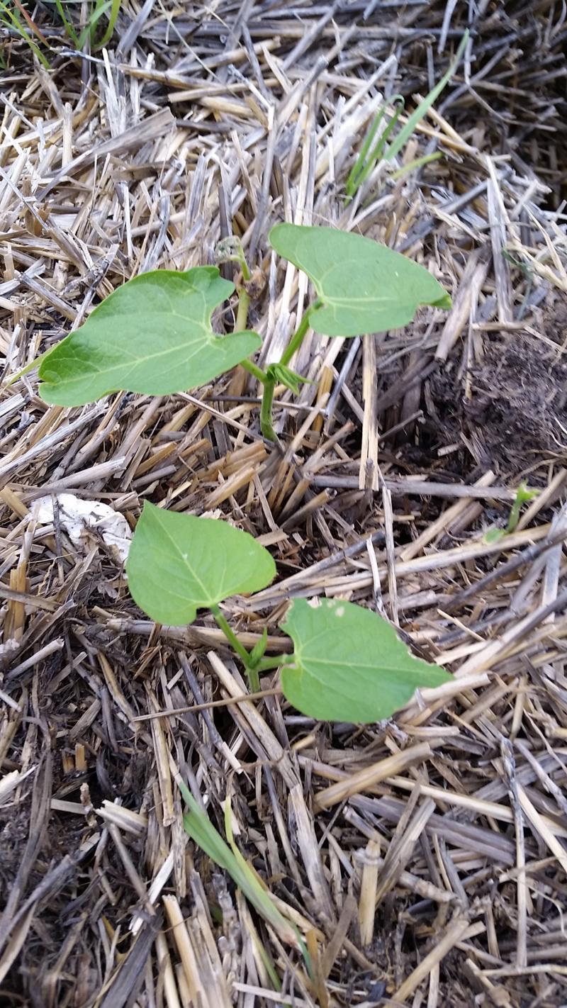

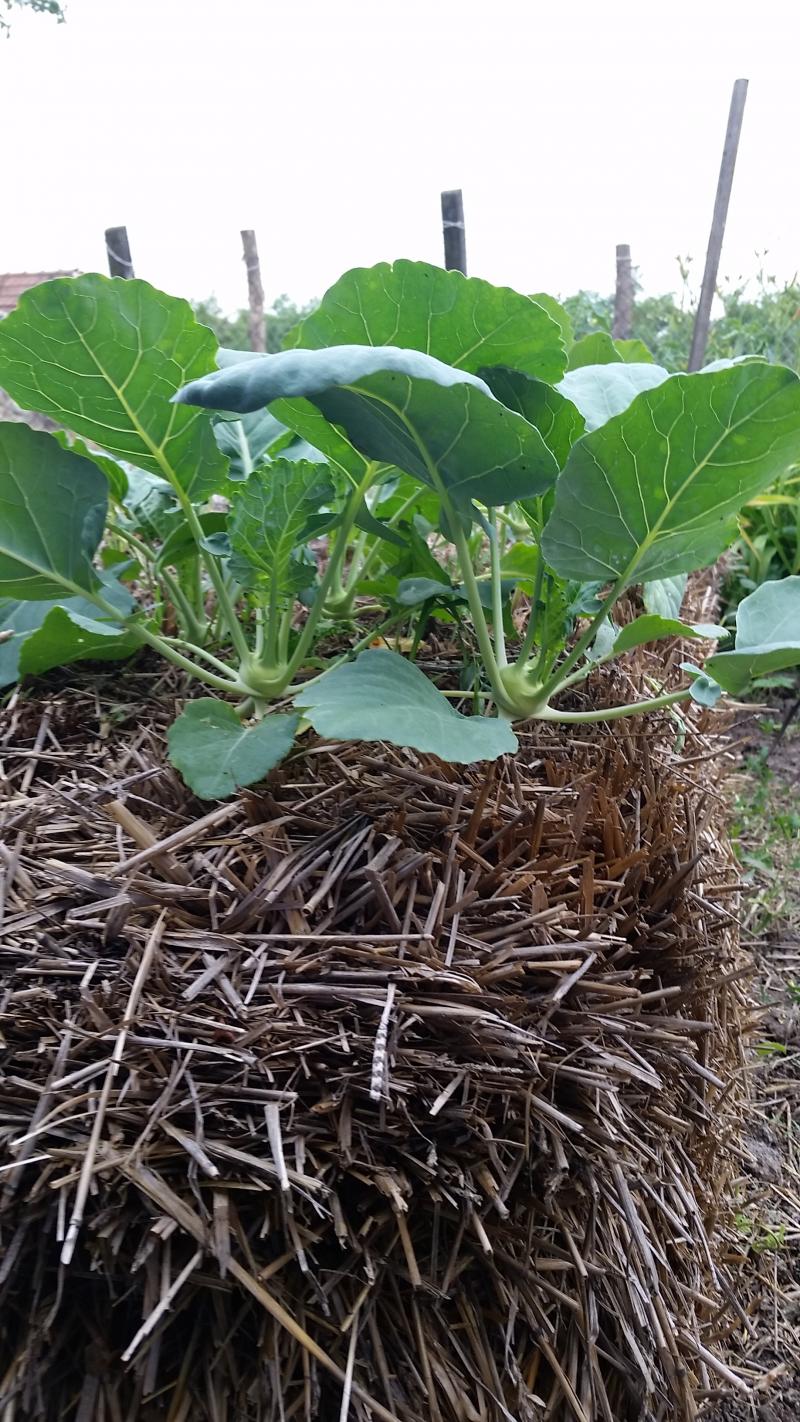

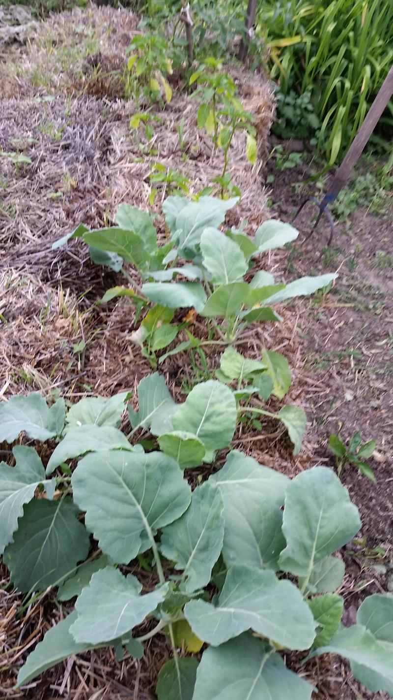

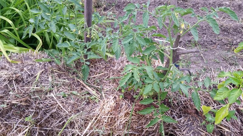

Kipróbáltam a bála kertészetet!
Értelme nincs csak érdekességképp.... (az elmélete ugyan az mint a talajmegújításnak, csak hát..)
Karalábé az szép (bár mellette a földben szebb, paprika nem igazán díjazza, babot most ültettem a magok több mint felét valami elvitte, a paradicsom meg olyan amilyen)

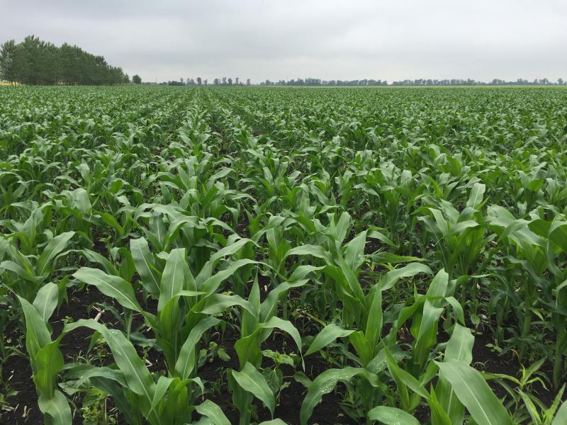

Válasz decsi #5777. hozzászólásáraEnyémek ugyan így néznek ki, csak a repce előveteményes földekbe még talán gyengébb. Lazított földek,de a szántott sem különb. Ez a repcének köszönhető nem a zöldtrágyának. Több éve ez a tapasztalat. Volt hogy a repce előveteményes földbe bokáig ért a kuk. mikor a többibe térd felett. 3-4 éve érdeklődtem utána sokat, de ahány ember annyi választ kaptam. Mondták hogy a repce termel vmi savat, foszforhiány stb. Tavaly szórtam vetéssel 1 menetbe Mikro NP és nem volt különbség köztük, de hülye fejemmel nem csináltam kontrolt, így nem mondom hogy az segített de jövőre nem fogom kihagyni mert az összes kukoricám repce után megy. Gyomirtózni nem szoktam, így az is kizárva.
1 gombaölő, 1 rovarölő + hosszú tartamhatású gyomirtó = Holokauszt
És a repcében ezt nem 1* csinálod.
Szóval szerintem igaz. Csak neked más a megengedhető környezeti terhelési szint. Pl ha nekem le kell fújni a gabonát gombaölővel 1* akkor ősszel megy a komposzt a földre, hogy valamennyire visszaállítsa a talajt.

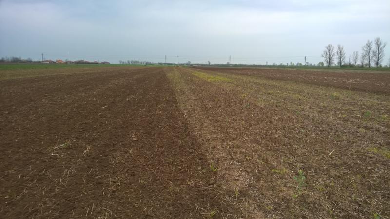

Tavaly retek-mustár volt a keverék, idén több fajtával akarom csinálni, kellene még olyan növény is ami átszövi a talaj felső rétegét hogy tavaszra lazult maradjon a felszín.
Így nézett ki a terület április közepén

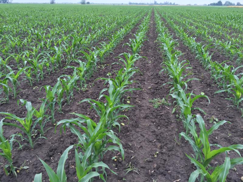

Válasz decsi #5777. hozzászólásáraÉn nem aggódnék a helyedben, brutál jó a tőszámod, csillagos 5ös a vetés.
Ezt a kezdeti fejlődés beli hátrányt le fogja dolgozni, látszik benne az erő, nem lesz azzal gond. Nekünk is hasonló méretű a takarónövény után a kukorica, sőt van sima lazítózott terület ahol fele akkora csak mert bestresszelt a hidegektől a dekalb.
Nekünk általában mindig nyögvenyelősen indul a kukorica, főként a fajtaválasztás miatt, amelyre rátesz idén a nem szántott művelés, a szántott földeken ott nekünk is akkora mint neked az alsó képen, nem kapott streszt, nem lassult le a fejlődése. Nem egyszer volt már olyan hogy ilyentájt a szomszédé duplája volt nagyságra mint a miénk, aztán a végén Tonnákkal lett jobb a miénk

Itt szívás lett a zt technologia.ugyan ugy lazitott terület,egyforma műtrágya mennyiség.Egy napon lett vetve,esőt kapja rendesen.
Ráadásul a zt-nél repce mig a hagyományosnál napraforgó volt az elővetemény.Szerintem nem lett volna itt semmi gond ha novemberben leforgatom.
