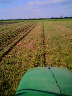

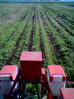

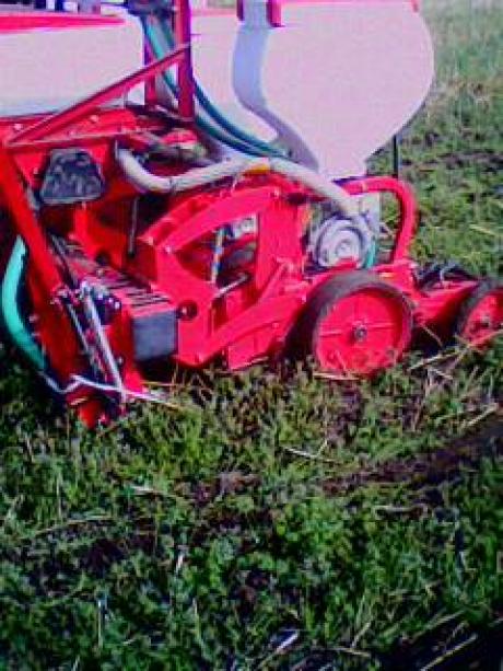

#5612 Mf-es?
2016-04-20 19:52:43
Válasz Mf-es? #5810. hozzászólásáraVetés jobban sikerült,mint gondoltam.Egy baj,6 sorból csak 2 vet.A maradék négy sor,feleslegesen bolygat,és ott felgyomosodhat.Remélem nem.
#5611 Mf-es?
2016-04-20 19:51:07
Válasz MrPoke #5809. hozzászólásáraEz egy kísérleti darab lesz,mit szól hozzá a tök.Szeptember eleji takarónövény keverék vetése,2 napja 100 liter nitrosol+100 l.víz+3 liter glifozát.
#5610 MrPoke
2016-04-20 19:19:20
Válasz Mf-es? #5808. hozzászólásárasmile thumbupcool
Jól néz ki így távolról.
Technológia?
Várjuk a fejleményeket.

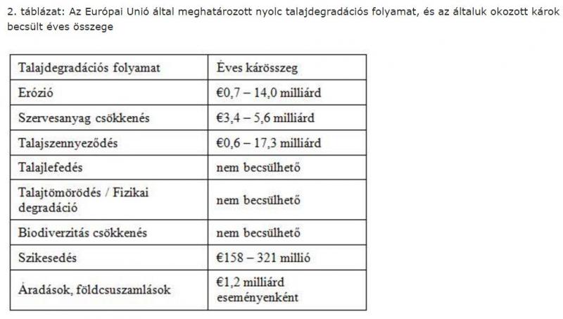

#5597 Richard.
2016-04-19 21:48:10
Válasz monolit #5794. hozzászólásáraköszi!ez nem egyszerű,de legalább csepp a tengerben.
#5595 monolit
2016-04-19 21:24:25
Válasz Richard. #5789. hozzászólásáraHa beírod a keresőbe azt hogy talajpusztulás, akkor érthető hogy miért reagált az UNIÓ a vegyszerek tiltásával is.
http://www.tankonyvtar.hu/hu/tartalom/tamop412A/2010-0019_Talajvedelem/ch01s02.html
