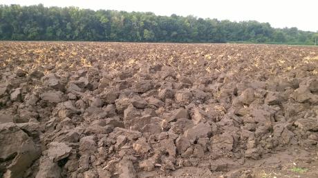

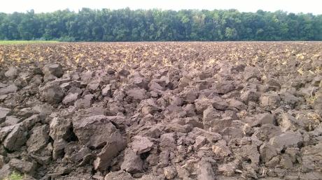

Rosszul csináljátok, ez az igazi talajmegújító mg.
Azt hiszem ez iskolapélda...
