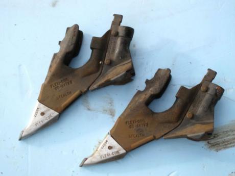

a csoroszlya flexi -coil lett volna

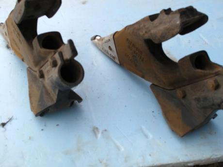

Viszont ami neccesebb és azt kéne beszerezni valahonnan, azok a fejek melyek a magárkot húzzák! No ebből kellene egy gyári garnitúra valahonnan, mert a többit akárhol meglehet venni nem túl nagy pénzen.

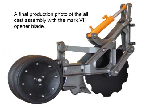

A kérdés mindenkihez szól: miért kultivatorkapa? És miért nem tarcsas vetogep?
És ha tarcsas vetogep akkor milyen?
Ez? Acra Plant Drill Unit
Ez leginkabb a Tume-ra hasonlít, nem is túl bonyolult, nem tudom mennyibe kerülhet.
Vagy ez? John Deere 90 series opener

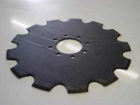

Az egyenes lapú hullámos tárcsát hol lehet venni? Illetve mennyiért?

a tárcsákat nehéz lesz összehozni,mert síklapú tárcsa kell,és azt nem nagyon találni négyszög belsővel.

Annak kéne letakarítani a vázát és felszeerelni a rugós kultikapákkal akár 4sorban is, úgy még nagyobb lenne adott soron belül a késtávolság, nagyobb átömlési keresztmetszetet biztosítana a dolgok hely meg van neki.
Felrakni rá a vogel vetőgép felső részét oszt jónapot!
Előrre meg kiokoskodni a vágóhengert, akár közös tengelyes ST740 ih csapágyas kivitelben is, így hogy nincsen szögben a vágótárcsa így igen sokat kibírnának az IH csapágyak is.
Lehet nekiugrok egyszer, csak még szedni kell össze a gondolatokat miegymást....
olyan forrásom van ahonnan tudok jó áron ilyen rugós felcsavart grubberkapa szárakat rendelni, csak a fejük kellene mert abból 30-40darabot kézzel legyártani pepecs meló.

Én régóta variálok egy ilyen mulcsvtőgép gondolatával, csak sosem tudtam még lépni benne.
Pedig adott minden, nekem nem is kellene csak a fele egy ilyen gépnek, ugyanis van egy 4,5méteres vogel pneumatikus függesztet vetőgépünk, amiről a magtartályt, accord adagolót, elosztófejet csöveket meg mindent kompletten tudnék használni.
Egyszerűen rákéne szerelni egy ilyen vetőkultivátorra és kész.
Vagy egy váz rendszert legyártani ST anyagból, megvenni a rugós kapaszárakat úgylátom 30x30-as lehet, de ez már tényleg csak a direkt vetésekhez szükséges, hiszen egy ilyen rugókapás pl Amazone grubberen is 35x35-ös keresztmetszetű van amivel 25centi mélyen kultiválják a talajt szóval vetni művelt földön akármi elég, direktbe meg maximum a 30-as szerintem. Az sem jó ha túl merev a szár mert nemtud rezegni, nem forog ki közűle olyan könnyen a szármaradvány, talajkövetés esélye is elszáll ésatöbbi....
Meg az elejére a vágótárcsa sort se mtudom, hogy miből lehetne összehozni, komoly tengely, csapágyazás, tárcsák, igenkomoly rugó előfeszítés, hogy vágjon is necsak a szár tetején guruljon, plusz ezt úgymond kikapcsolhatóval is kell tenni egy művelt nedvesebb talajnál csak bajt okozna ha levan rakva. Valamilyen hengert meg csak lehetne lelni a végére ,lehetőleg ékgyűrűs jellegűt nagy átmérővel, magtakaró láncok meg vannak.
És ez jólenne művelt földbe is vetni, meg mulcsba is, iletve szója meg zúzott napraforgó után általában jó megkelt puha a kötött talaj is, ezekbe belehúzni direktbe a búzát oszt jónapot....
Símán jól működne, csak nálunk ilyen vetőgépeket nemlehet kapni, magadnak csinálni meg nem mindenhol máködik, pl nekem sincsen olyan műhelyem egyenlőre ahol jól betudok fűteni és egész télen csak ezzel tudnék foglalkozni legyártani igényesen, plusz időm sincsen az a helyzet, és bár nehezen de ez utóbbit be kell látnom hogy alapvető emberi dolgokra ami normális embernek bevett berögződött mindennapos gyakorlat, arra nincs időm nemhogy ilyeneket konstruálni legyártani...
