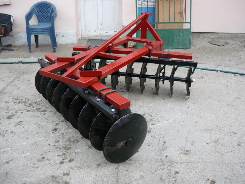

#3746 Mtz 550E
2015-05-02 21:10:33
Válasz #3752. hozzászólásra

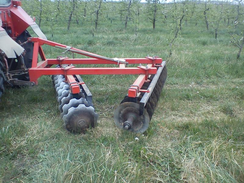

Az első sornak így is elég nagy szöge van már képen is látszik! De nekem balra vissza állandóan a gép orrát tehát a hátsó sorral lehet valami!
#3745 a2457
2015-05-02 20:40:43
Válasz #3751. hozzászólásra
hány fokra vannak most beállítva ?
így a képre nézve azt mondanám -bár lehet hogy tévedek- az első tárcsasort venném élesebbre egy kicsivel.
#3744 Mtz 550E
2015-05-02 19:57:44
Hali!
Miért nem sikerül beállítanom a tárcsát még elsőhajtással is van úgy hogy elhúzza balra a gép orrát?

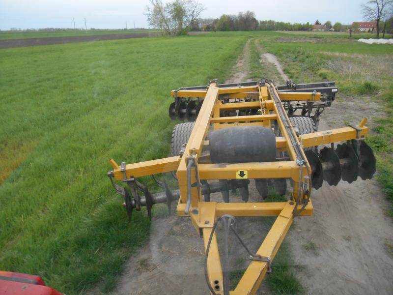

Igen a kicsin brutálul néz ki szerintem a nagyon elfog veszni de majd hozok képet ha átkerül majd rá!ez 50 cm széles és R17 !Az eredeti meg 28 széles és R15,3 ha jól emlékszem de ezt nem tuti.
#3741 p@pesz06
2015-05-02 19:33:56
Meg van a tárcsaára a vastag kerék reméljük ezentúl kevesebbszer akad el az ember!Próbára,szükségből a kicsire került fel de le a kalappal előtte!

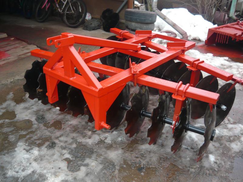

#3724 Berkó_54963
2014-12-02 12:28:02

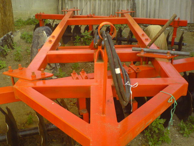

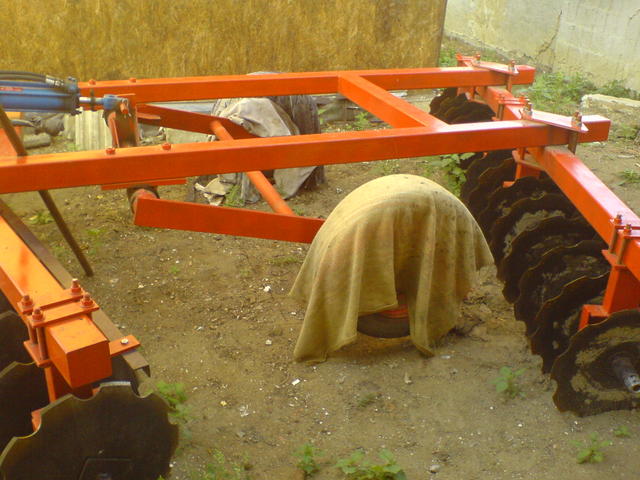

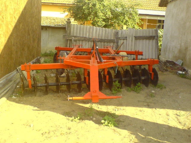

Orosz tárcsa
Ez milyen tárcsa akar lenni? Mert hogy ez se nem rövid tárcsa, de nem V, se X. Kinek mi a véleménye róla?
#3723 ural
2014-11-26 21:29:40
Nem orosz ha nem Ukrán ott van a szélvédön belüről a nemzeti zászlo.

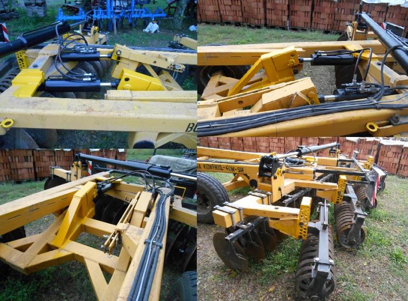

Vizes foltokat tárcsázva viszont most mindegy volt szerintem mert ahogy kiakartam emelni kerékre már süllyedt is el a kerék és nem tudtam kihúzni. Le kellett akasztanom és a kemény talajról húztam ki kötéllel. Nem hiszem hogy a karokon húzva magasabbra emelné smile confused
#3700 Vadmalac
2014-10-15 20:53:41
Válasz #3704. hozzászólásra
Pl. előfordul olyan, hogy sekélyebben akarnám járatni a tárcsát. Ha a szállítókerékkel emelném kifelé, akkor először a hátulját emeli, de az eleje lent marad. Mire az elejét is emelné, már a hátulja kint van a földből. Ez az én gépem konstrukciójából adódik, a miértjébe ne menjünk bele. Ha a karokra van felakasztva, akkor picit emelek a keréken, majd a karokon is, így az elejét is emeli. Ez az mtz-vel ment is, de mióta JD van és alsó húzóról megy a dolog, azt nem tudom emelni. Kellene majd egy vonólapot gyártani. Viszont van egy hátrány is, ha a karokon van, akkor a vontatási pont jóval hátrébb esik mint az alsó húzónál, így valószínűleg a nagyobb erőkar miatt jobban keresztbe akarja vágni a traktort a tárcsa. De pl. szállításkor is jobb ha tudok emelni az elején, mert kevesebb dologba tud beleakadni az első tárcsasor.

Vontatott V tárcsát hogy könnyebb vagy jobb húzni az alsó húzón vagy pedig a hidraulika karokkal mert van hozzá olyan húzó is csak még nem próbáltam vele smile unsure
