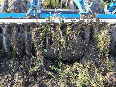

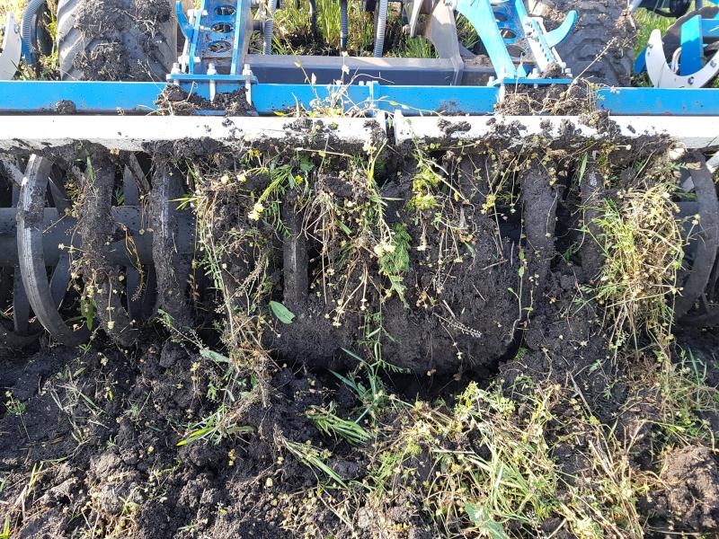

A beragadások miatt (nem számoltam hányszor pucoltam) nagyon leromlott a területteljesítmény, 6kor kint voltam, és úgy terveztem 9re végzek, erre 11:45 kor ráhagytam, mert sietni kellett haza a babucira vigyázni. Amúgy kb maradt még 1 hektár, de azt lehet amúgyis ott hagytam volna, annyira lágy volt még. Amit múltkor csináltam magágyat, ott 2-2,5 heki/óra, itt meg 0,5. Persze ha levettem volna a hengert, akkor lehet 10-re már otthon vagyok a családdal.

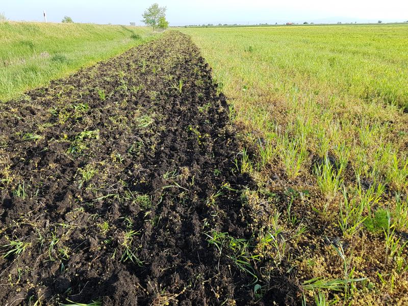

Jó lesz ez! Itt nálunk az a gond, hogy a fű meg az árvakelés gyökere nagyon összetartja a földet kifordítás után is.
Ma végre kijutottam a vízállásos részekre is magágyat készíteni, vagyis csak első soron megnyitni a talajt. Ahogy írtátok itt is ilyen a placc: teteje betonkemény meg füves, alul meg szurok ragadós franc. A hengert le kellett volna vennem, de mindig siet az ember... na és itt már a Ferga ereje igencsak kevésnek bizonyult: 6,5-7el húzta. Terveim szerint kap még egy kombit, aztán vetés.
Válasz Berkó_ #344. hozzászólásáraIkerkerék van?
Meg tudtad az egészet csinálni úgy, hogy rajta volt a henger? Hányszor ragadt be?
