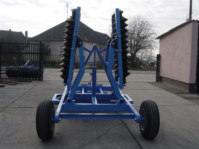

2015-03-03 17:28:32
Kész lett ez is,most már csak várni kell hogy piruljon a föld.
Simítórugók összekötése mennyire befolyásolja a munka minőségét?
