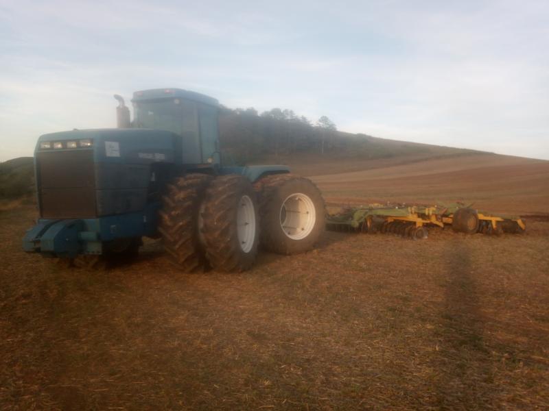

Válasz Sk Laci #164. hozzászólásáraSzimpla kerékkel rugdosott, ikrekkel fasza simán megy felfelé is. Dombra kötelező rá a 8 kerek.
Fendthez képest egy nagy böszme vasdarab, de amúgy nem rossz vele dolgozni, ameddig nem kell irányt váltogatni, mert a csoport váltó az nem szinkronos, az cseppet reccsenős rábás

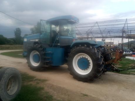

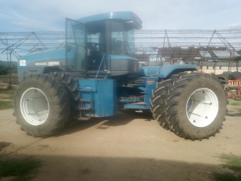

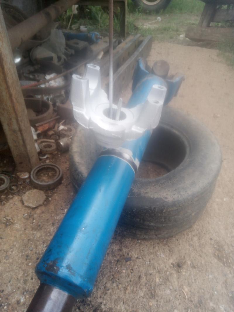

Ma sikerült végére érnem. Illetve majdnem, fel kell majd még ikreznem, csak előtte megvallattam,hogy mindent jól sikerült e össze rakni, nem e folyik valahol meg egyebek.

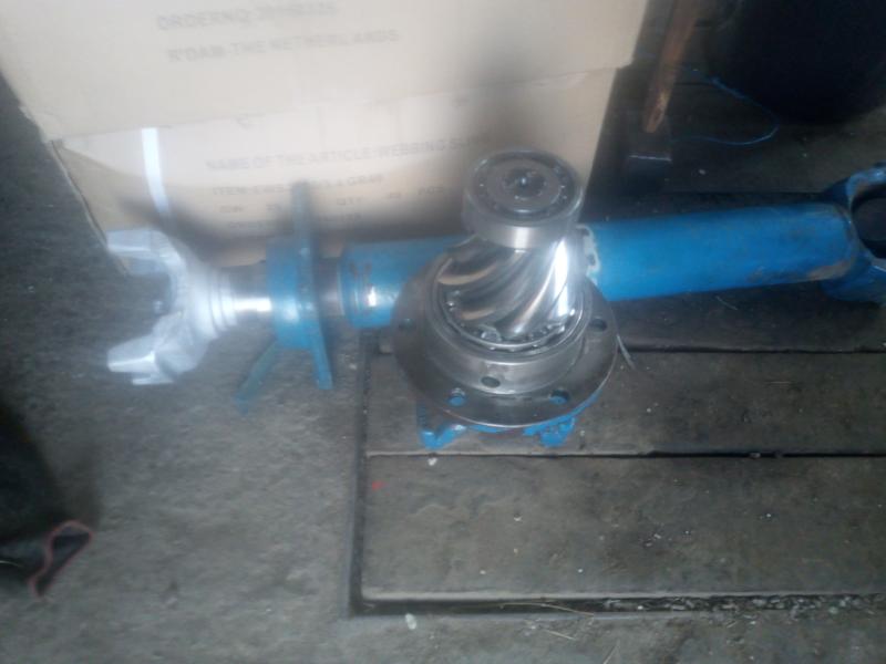

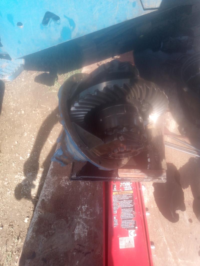

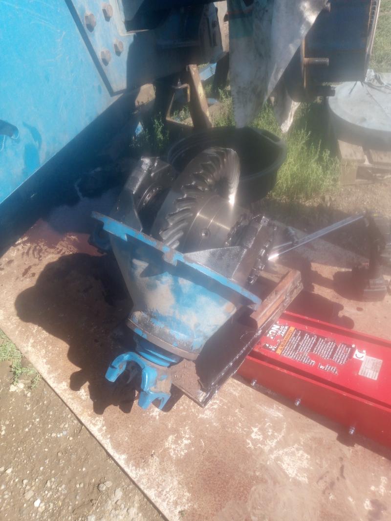

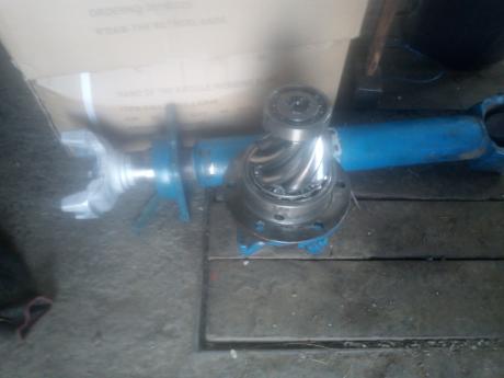

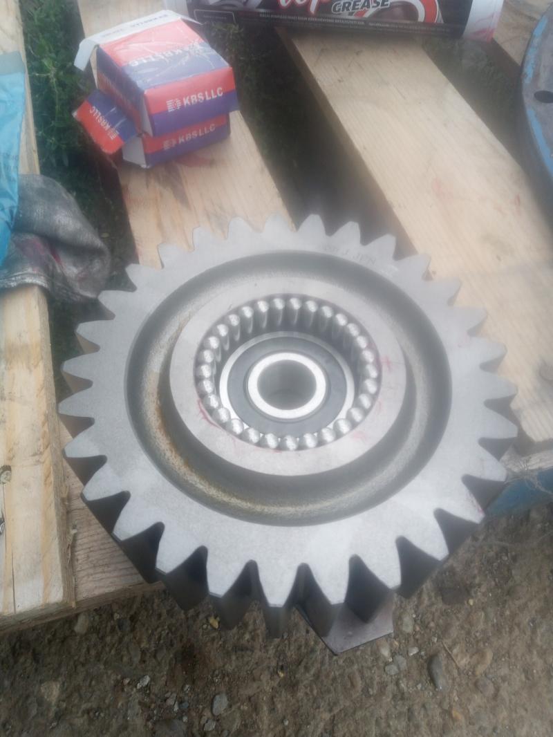

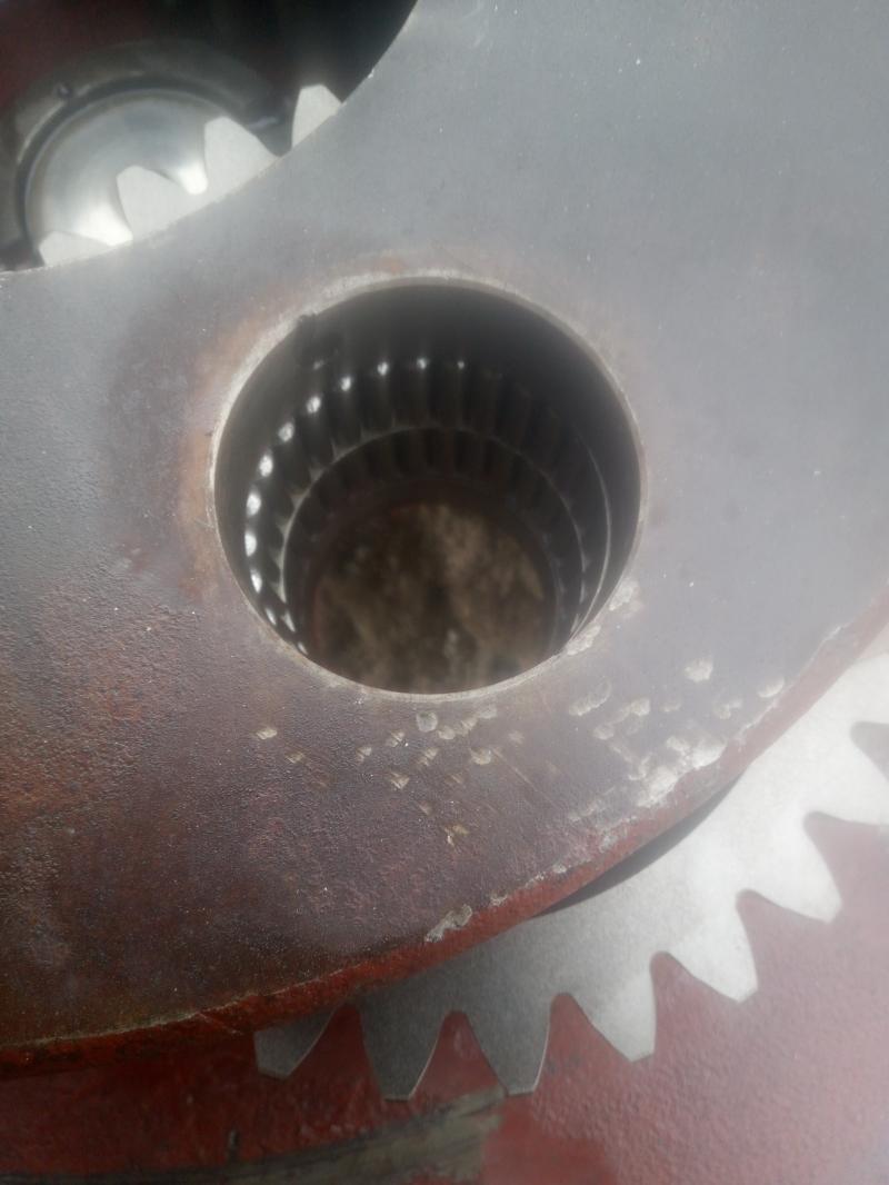

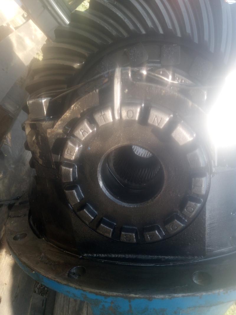

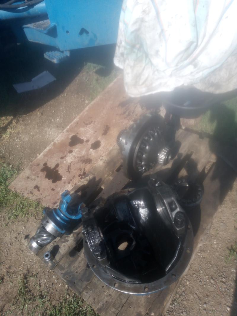

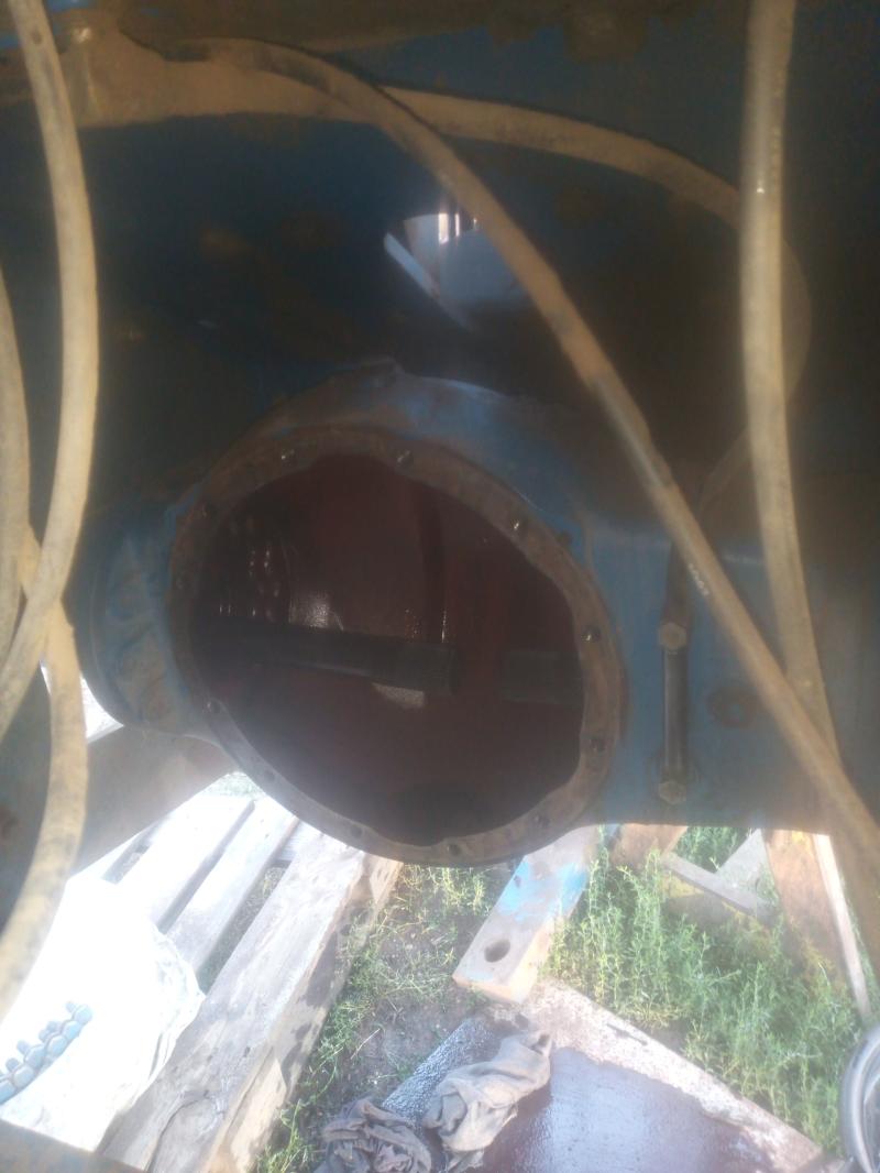

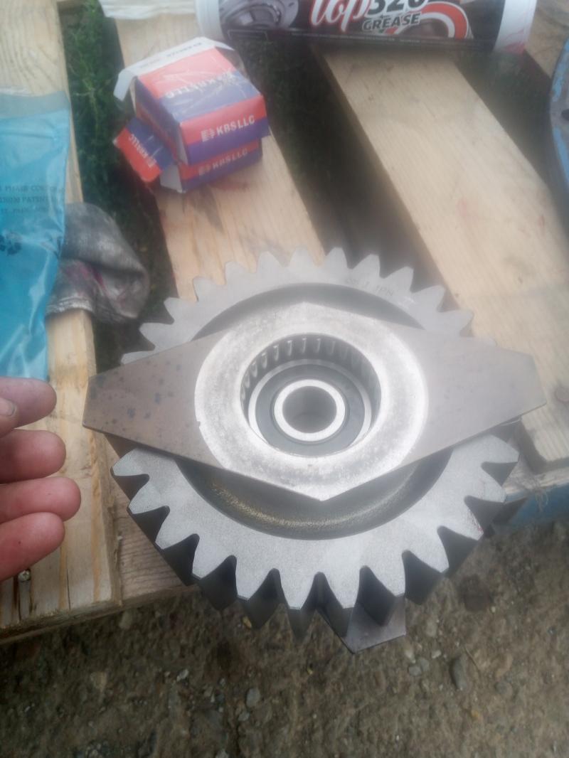

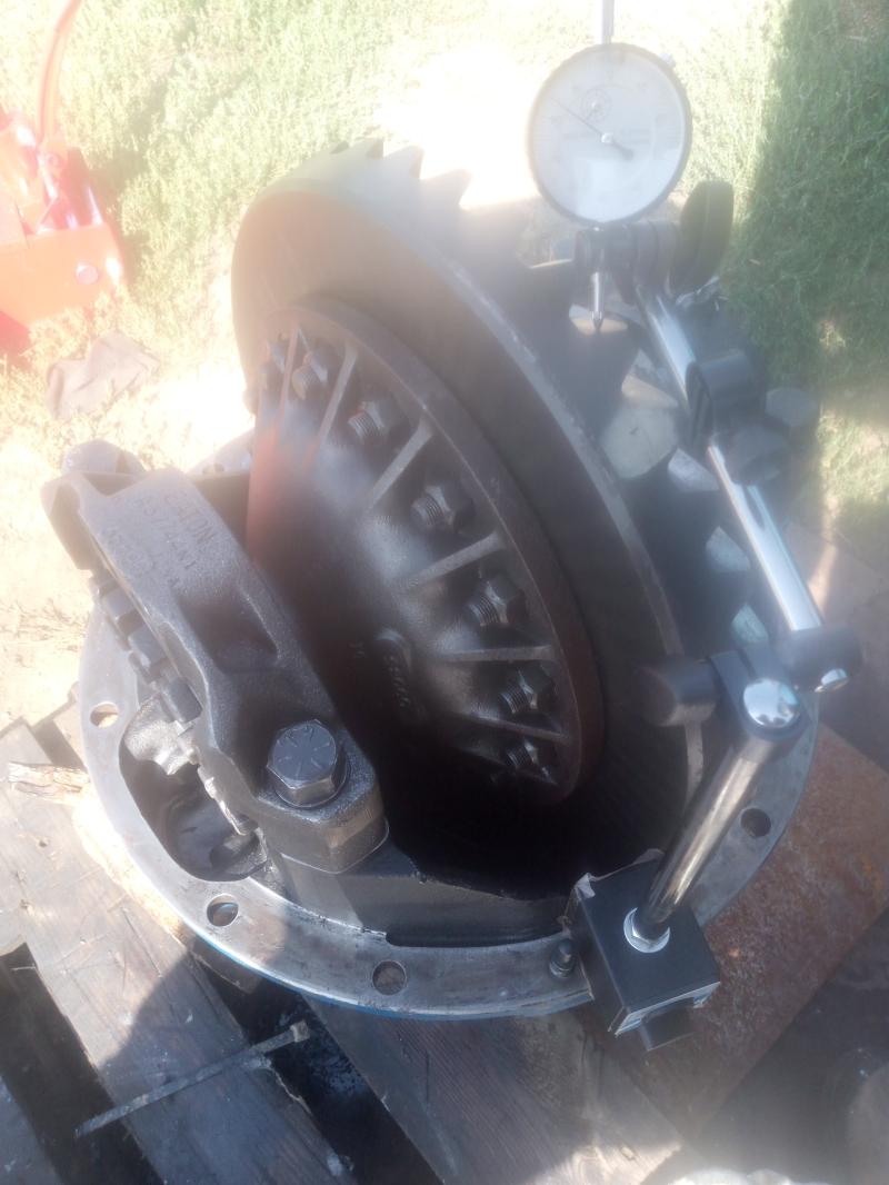

Szét borítottam ma a diffit. Faxa minden kerék benne, cseppet a kúpkerék tengely csapágyak löttyentek. Csere.
A difi nagy kúpcsapágyai jók, de cserélem azokat is.
Azért rendesen gatyába lesz rázva az ócskavas, remélem jó sokáig szolgálja majd a stratégiai tartalék szerepét. Fog menni, de nem mindennapos munkát fog végezni.

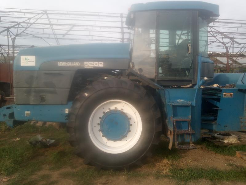

Lassan haladok vele azért, délutánonként mikor már csendesebb mindig csinálok rajta valamit. Ma az elejét szereltem már készre, fel töltöttem olajjal, fel raktam a kerekeit is.
Hátul még nem lehet mert most fogom majd kivenni a diffit, féltengelyeket még nem lehet bele tolni.
Holnap reggel átveszem az új ülést, aztán bele is rakom majd.

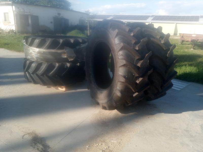

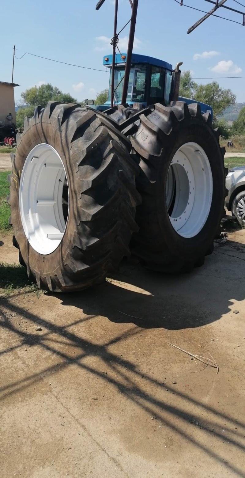

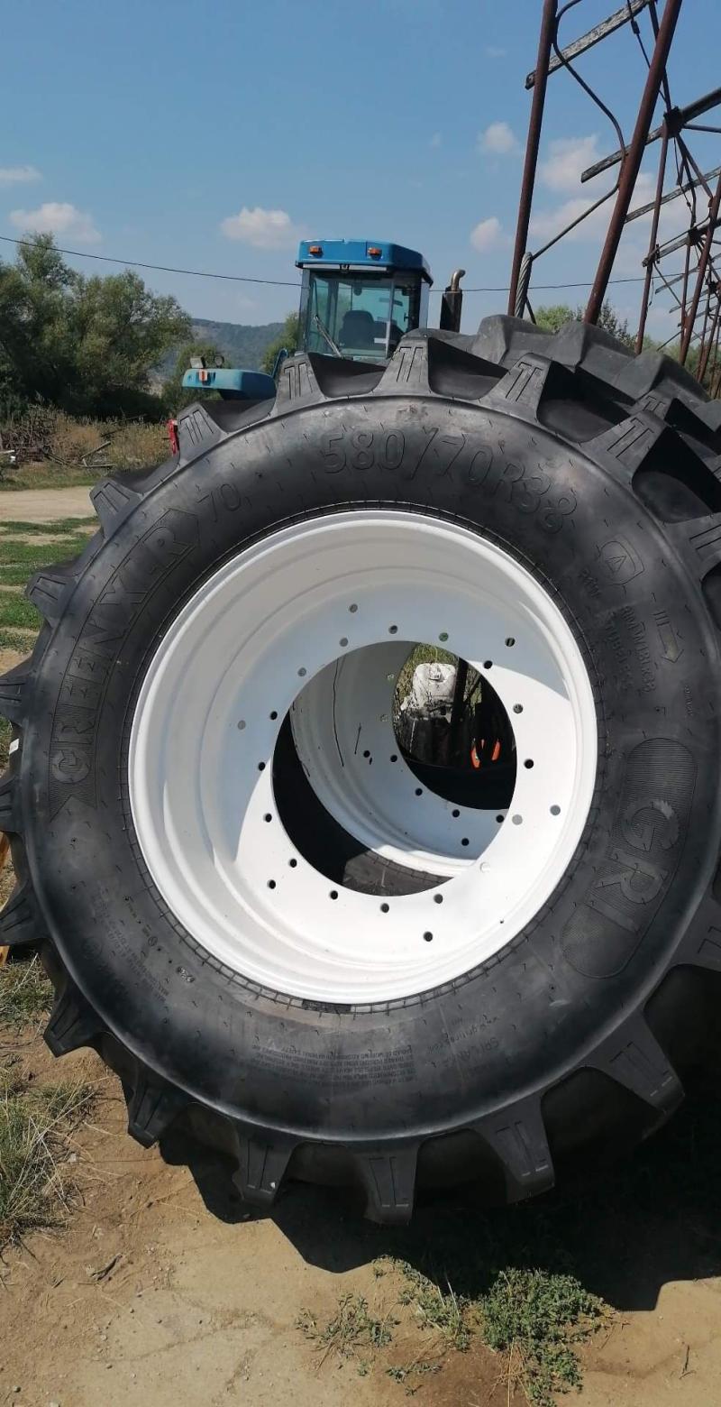

Válasz mtz1221 #124. hozzászólásáraÁ annyival szerintem elforogna a felni a gumiban, ikrekkel úgy írja a nyomást,hogy belül 1.4 kívül 1.1
Anno az ikres Rába is így kérte ezt.

Válasz mtz1221 #119. hozzászólásáraHa jól muzsikál az őszön és megelégedésemre válik, akkor télen az ikrek is kapnak 4újat ebből. No akkor lesz dögös igazán

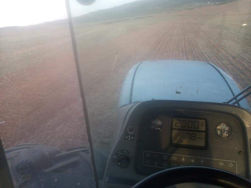

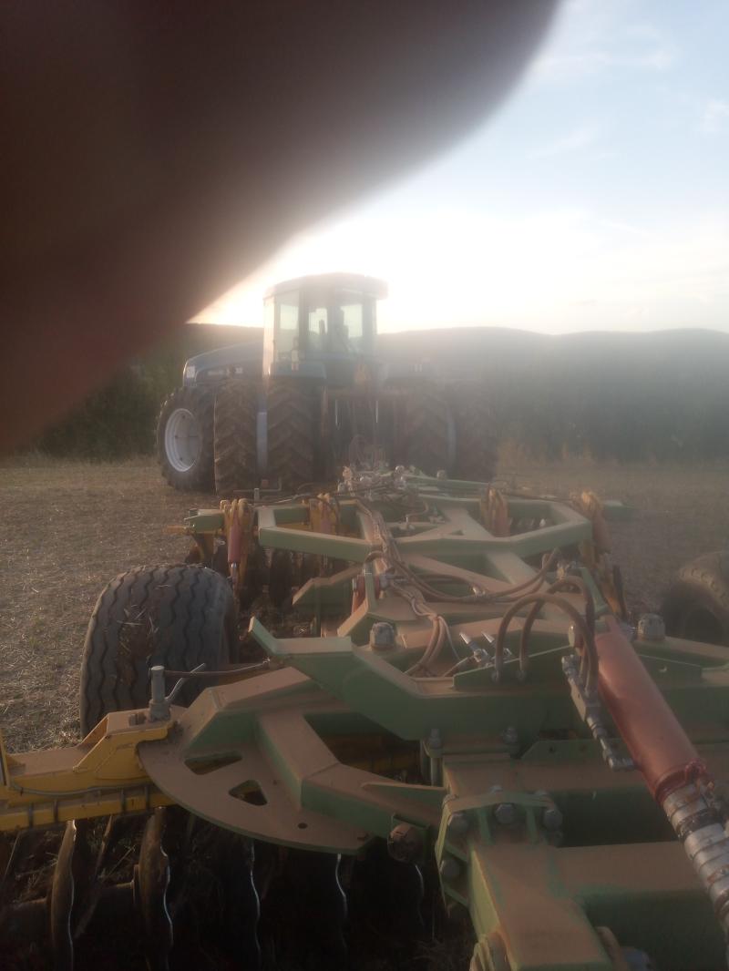

Válasz szanberg #162. hozzászólásáraMilyen széles ikrekkel? Nem taposod vissza a már megművelt szélét?
Válasz Sk Laci #166. hozzászólásáraSemmi Laci!
Ez full mechanikus!!!
Ezért lett véve.
Válasz szanberg #165. hozzászólásáraMennyi terhelés alatt kapcsolható fokozat áll rendelkezésre?
Válasz szanberg #162. hozzászólásáraOldaldőllésekben hogyan viselkedik a törzscsuklós gép?
Tudom, hogy nosztalgiából vetted, de a Fendhez képest nem hátralépés?
Válasz szanberg #162. hozzászólására(te már csak álmodsz az ikrekkel...)

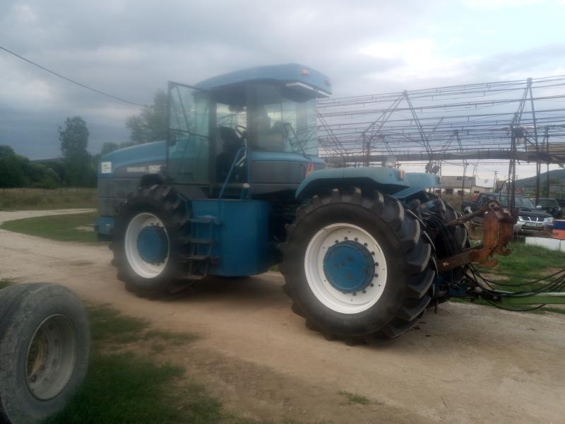

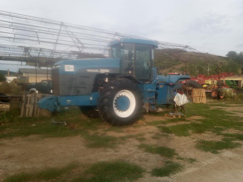

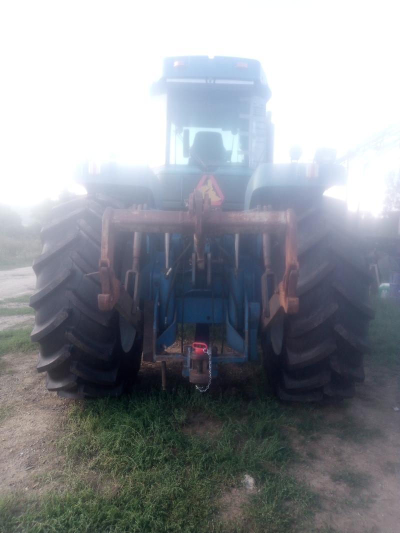

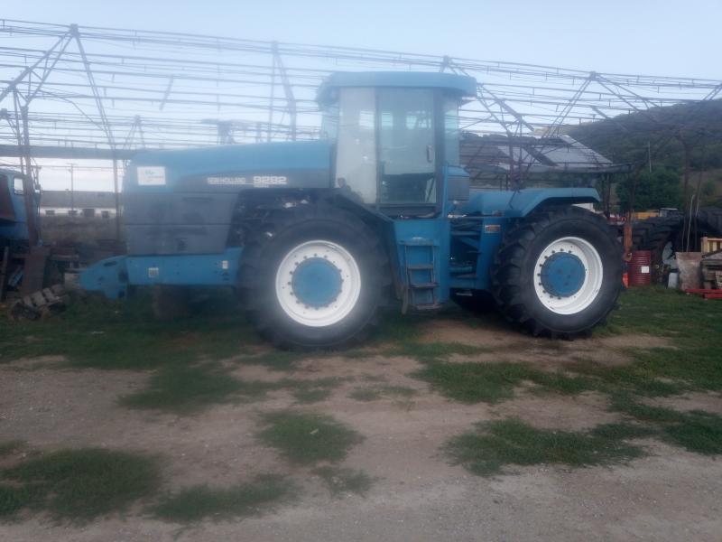

Össze rakva, meghajtva.
Ikerrel az igazi
Válasz szanberg #159. hozzászólásáraGratula!
Válasz szanberg #159. hozzászólásáraMutatós jószág

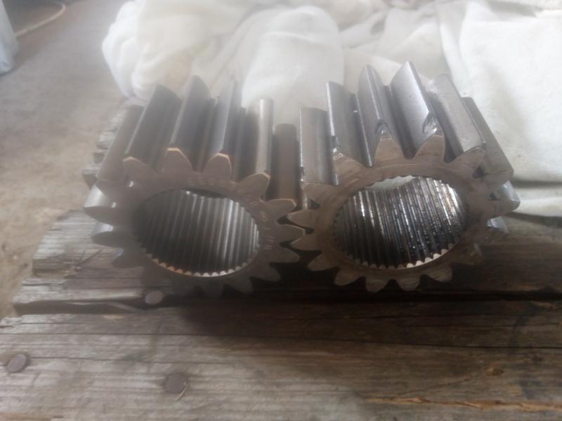

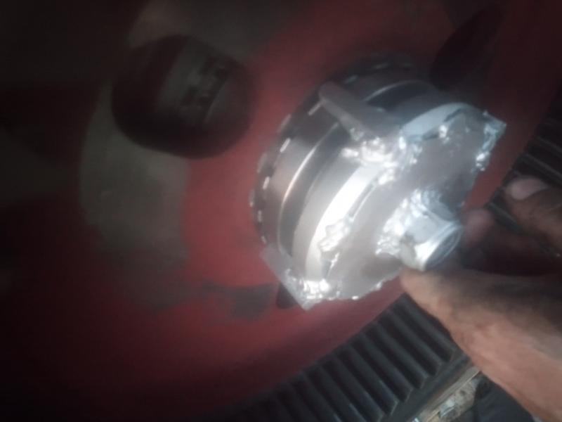

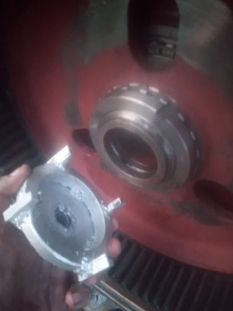

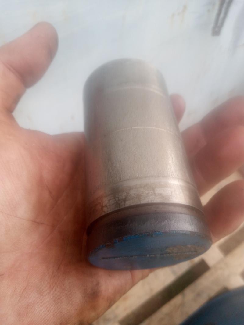

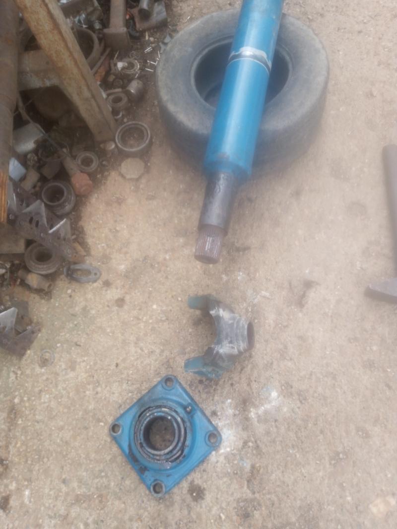

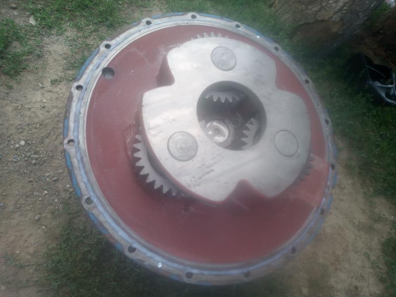

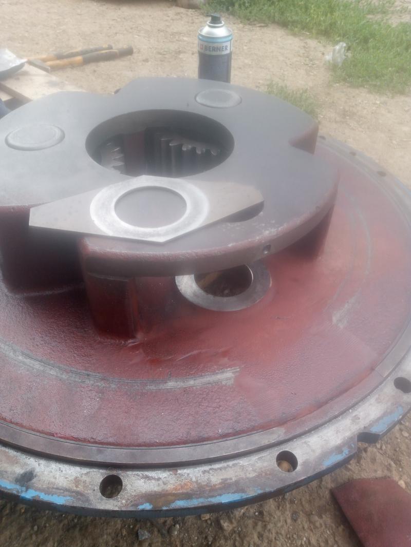

A csapszeg nyomott oldalán voltak kopások.
Új állja helyét.
Oxigén+lehúzó+nagykalapács

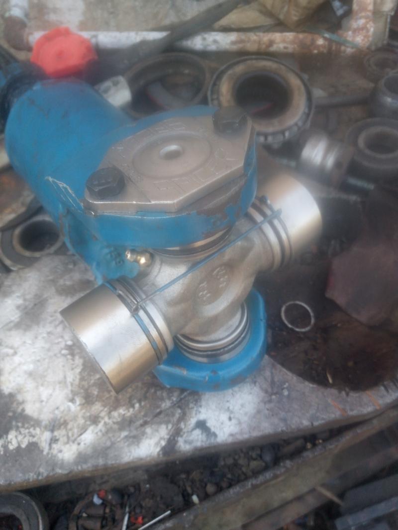

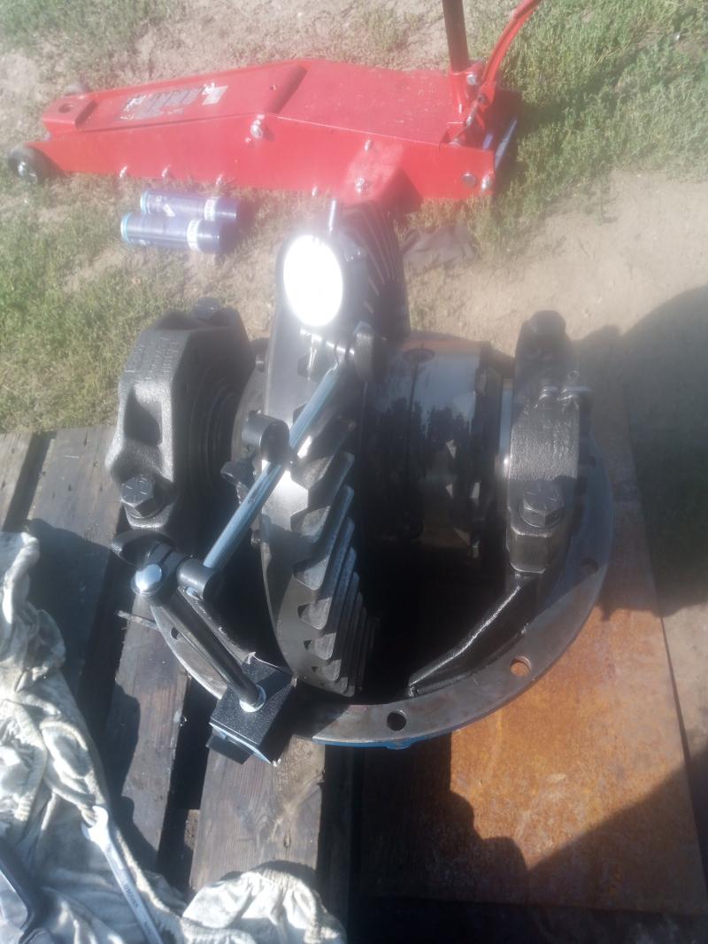

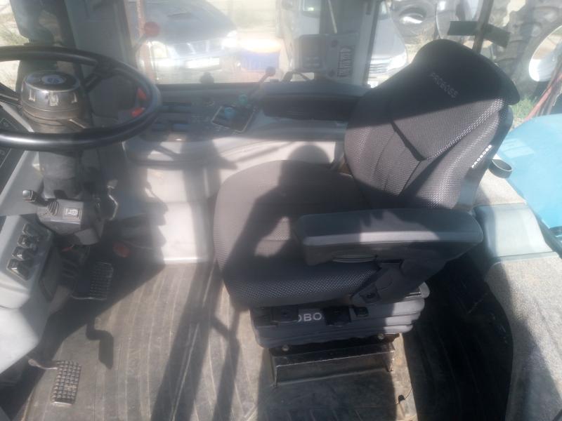

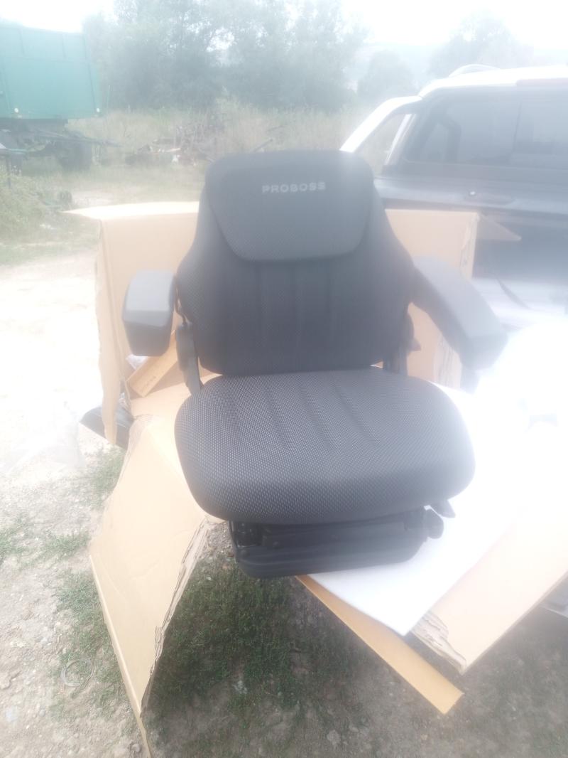

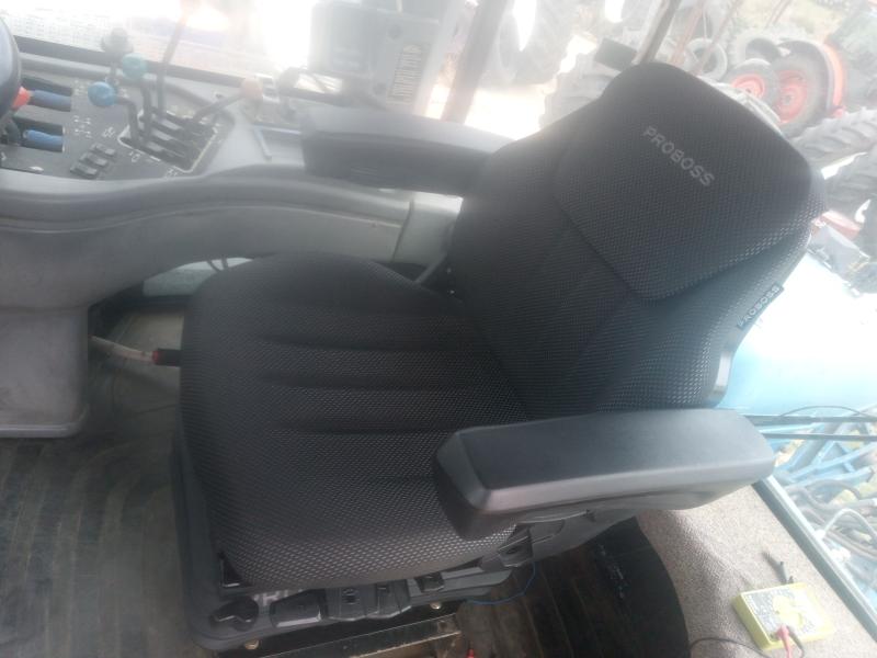

Belül a 4új papucs, kint meg a használtak. Már felniken. Alakul a molekula...

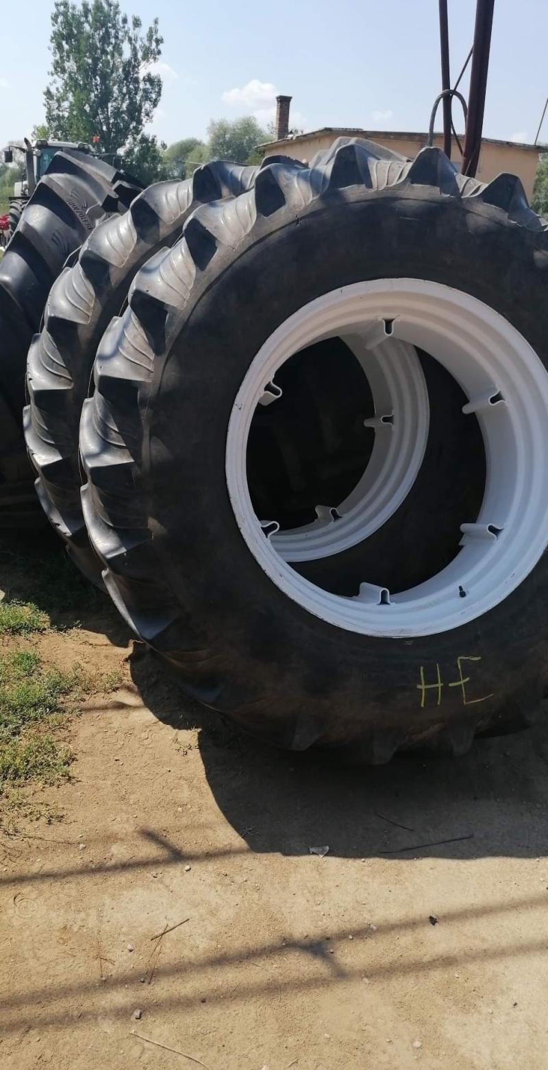

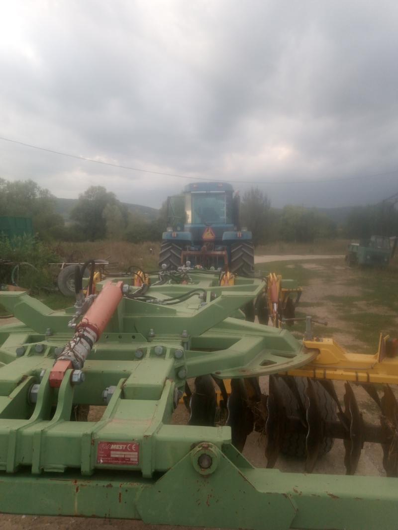

Válasz szanberg #126. hozzászólásáraCsak ikrekkel nálad nem fogja az sorba törni a hídházakat ???
