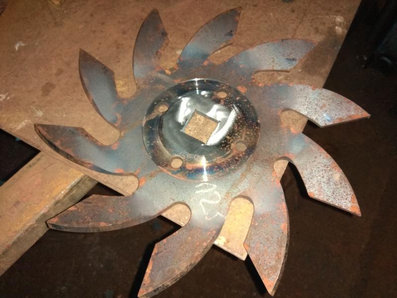

Válasz später77 #97. hozzászólásáraHát nem... ez a tisztító lenne érdekes, de 600ért 6 sorra kicsit sok lenne...
#97 später77
2019-12-27 11:01:38
Válasz Drisa #86. hozzászólásáraDirektvetős topikban pár éve volt szó egyedi sortisztító gyártásáról. Akkor nem lett belőle semmi?

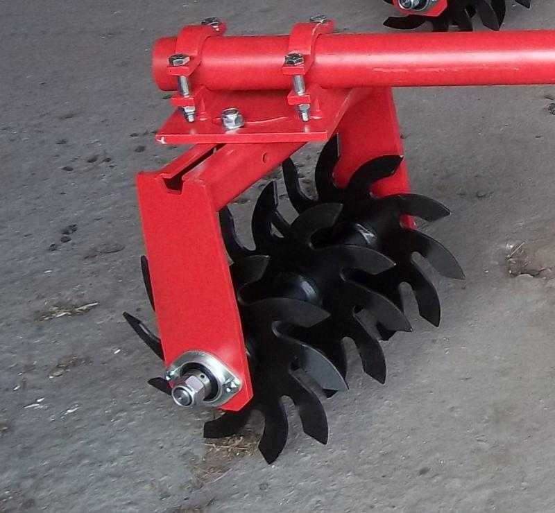

#94 JOSEY
2019-12-27 08:41:27
Válasz ND #93. hozzászólásáraRolling Rolling irányba állitva természesen tolható és húzható. a fotón az aktiv müvelőelemes kultivátorunk tagja
#93 ND
2019-12-27 08:09:14
Válasz JOSEY #91. hozzászólásáraÉs ez mibe fáj?
Ill feltengelyezve, csapágyazva egy 3-4 tagos (40-50cm) művelő elem?
Esetleg szögállítós konzollal?
Lehet ezeket tolni/húzni is, vagy csak felülről függőlegesen terhelve működik?
Szétterülő bokor ágai alá, a tő mellé kellene benyúlni

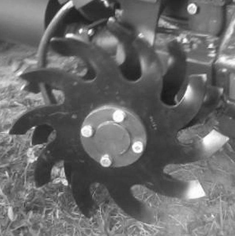

#91 JOSEY
2019-12-26 23:58:36
Rolling ilyen aktiv müvelőelemet hasznalunk a rolling kapainkon, a szőlèszeti sorközmüvelőinken

Válasz Kisvuk #82. hozzászólásáraNe várj vele februárig, ha rendesen meg akarod csinálni az nagy meló, nem 1-2 hét.

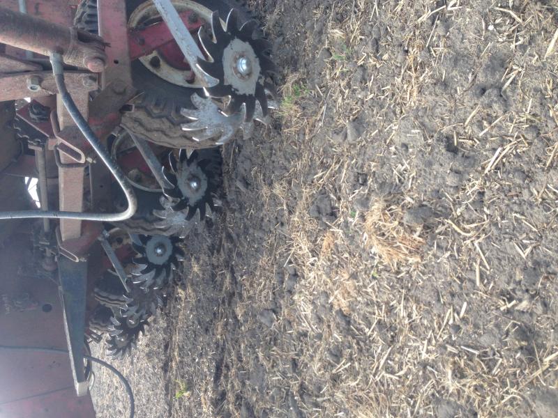

Válasz Diesel Tibor #84. hozzászólásáraKisipari, 200-ból Megvan 6 sorra. A meghajtó keréken az elözö gazdája cserélte a gumit, mivel erröl a kerékröl hajtja a vetödobot, és a mütrágyát is, néha megcsúszott neki. Ha a gerenda mélységét nem a két középsö keréken, hanem a szélsö kerekeknél állítod, akkor nem tud megcsúszni. Középen volt neki a két "munkahelyzeti" távtartó, szélre raktam be szállításkor a hosszú távtartókat. Én a két szélsö kerékhez rakom a szállítási, és a munkahelyzeti távtartókat is, így a vetögép súlyának jelentös része terhelödik a meghajtó kerékre, nem csak a kerék + váz súlya hajtja a láncot.
Csináltam különbözö hosszúságú távtartókat, van szántáshoz, min till-hez, és no till-hez. Nem kell a rugóeröt állítgatnom, 1 centivel rövidebb távtartóval 3 centivel lejjebb kerül a gerenda, ebböl kifolyólag nö a rugóerö

#77 kis Zombi
2019-12-25 18:00:25
Válasz Kisvuk #76. hozzászólásáraA cyclo elövágó tárcsa nélkül is alkalmas direktvetésre. Rendbe kell rakni, ne kótyogjon, és a záróegységet kell kicsit átalakítani. Hívjál fel, megmutatom az enyémet.

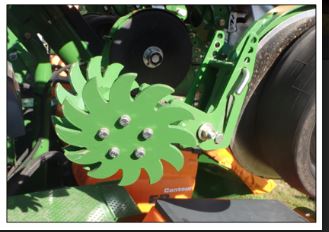

Válasz später77 #67. hozzászólásáraHa nem riadsz vissza a flexeléstől és a hegesztéstől akkor bármire megoldható ! Persze azt is meg kell nézni, hogy a vetőgép egyéb dolgaitól hogyan fér el, de gyakorlatilag bármi elképzelhető, Yetter-t egyébként nem csak a KITE-től tudsz venni hanem az Olajos Feriéktől ( Obsol ) is ők sokmindent láttak és megoldottak már.
A sávtisztító egy nagyon hasznos kiegészítő tud lenni, de jobban jársz egy un. floating ( nevezzük talajkövető ) rendszerrel mint egy merevvel arról már nem is beszélve, hogy a legjobb egy a fülkéből állítható agresszivitású rendszer
https://www.precisionplanting.com/products/product/cleansweep
Az elővágó tárcsa szükségessége attól függ milyen talajokon dolgozol és mi a talajművelési rendszered - mert mondjuk egy hagyományos talajművelési rendszer esetében nem túl kötött talajokon nem sok értelmét látom.
