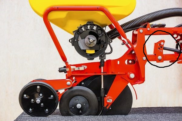

Válasz Gabika6330 Pr. #36. hozzászólásáraAz amit itt látunk az a "paraszt vakítás" kategória ! Ismerem mert a legtöbb vetésellenőrző csak átlagot mér azaz 20 kihagyás meg 20 duplázás az átlagban jó de a vetés az meg gyenge.
Szóval a tempo nem rossz vetőgép ,de nagyon sok mindent nem tud amit tudni kellene neki. Például talajnyomás szabályozás.

Válasz BNC01 #1. hozzászólásárahttps://www.kite.hu/alkatresz-szerviz/a-precizios-gazdalkodashoz-ajanlott-eszkozok/precision-planting-vset/72/734
Az jó, hogy nem kell tárcsát cserélni.
Volt ilyen a múltban?
a nagy nyomás viszont mibe is fog kerülni?
