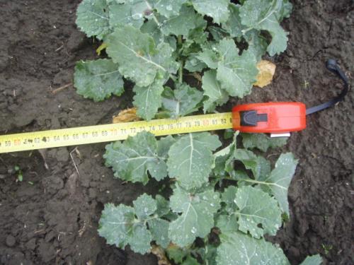

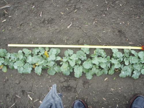

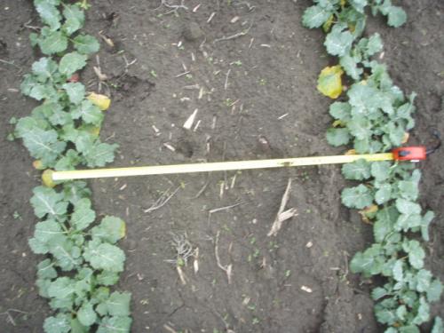

#958 szanberg
2010-12-23 09:38:26
Válasz #949. hozzászólásra
Szerintem Monosem!!!!
tárcsákat kell cserélni meg áttételt állítani rajta, ennyi.
Sokkal hamarabb kel utána a repce, meg egyenletesebben is bármi mástól. Annyi,hogy itt elvetnek egy táblát,majd a sorok közé húzzk megint, így marha lassú.
75centin meg nemtudom mennyire fain, majd kiderűl aratáskor. Az biztos,hogy így húzatni lehet még egészen későn is.

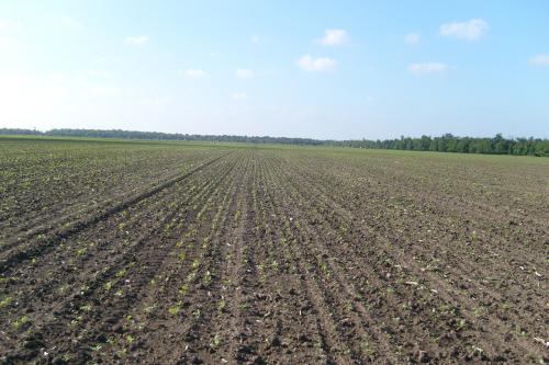

Még nem láttam ilyen sortávra vetett repcét.Térméseredmények jók lettek? Csináltatok kisérleteket sűrű sortávra vetettel?

Nem. Ez tavalyi. Az ideit még nem láttam. Nincs terepjáróm, csak gumicsizmám és annak most rövid volt a szára. talán most a hideg után, még mielőtt kiolvad.
#955 Dinnyés Laci
2010-12-23 08:15:08
Válasz #953. hozzászólásra
Ez 2010-es állomány?

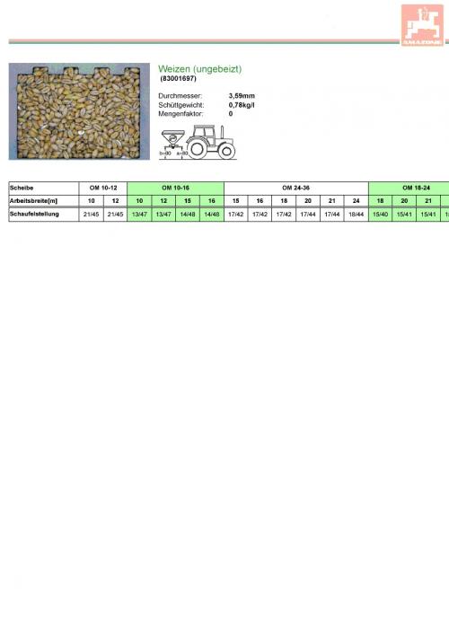

#954 Gépész47
2010-12-23 08:14:47

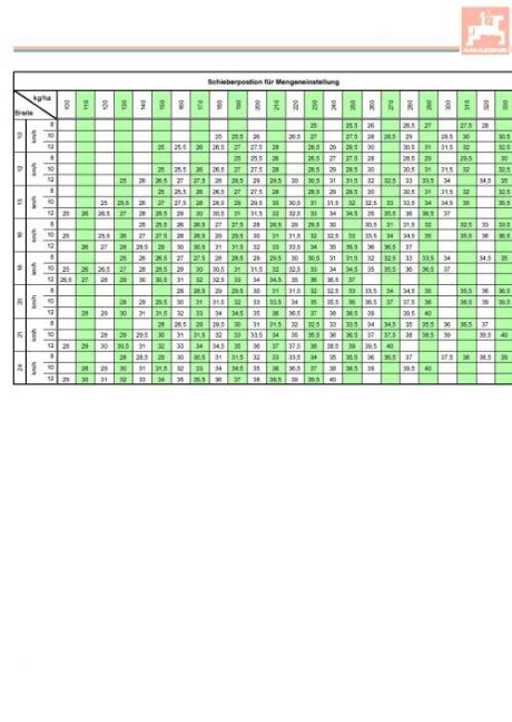

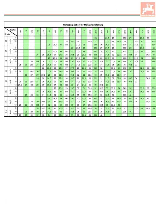

Szóval műtrágyaszóróval ha búzát vetünk az adatok (egy része): Mennyiség;szórászélesség

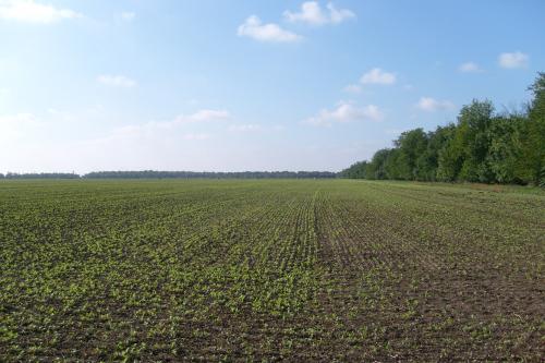

#952 lothár
2010-12-23 07:56:02
Kverneland Ts Evo vs Vaderstad RapidTs EvoRapid

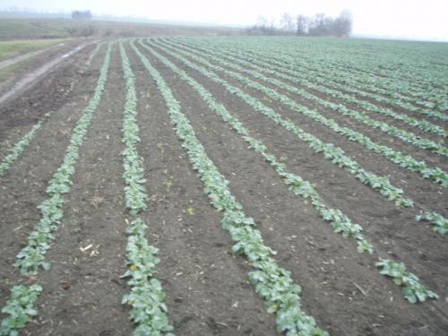

#949 cimbike
2010-12-23 07:41:40
Válasz #948. hozzászólásra
és milyen vetőgéppel? 45 cm-es a sortáv?(a képen sajnos nem látszik)
#948 Gépész47
2010-12-23 07:40:28
Kom-Esztergon megye. Szákszend.
Veteőgép: Szemenkénti smile whistling
Gyomok elleni techn:
-sávos permetezés gyomok ellen (kultivátorra szerelve a fúvókák, front tartály) + aut. vezérlésű sorközművelű kultivátor
