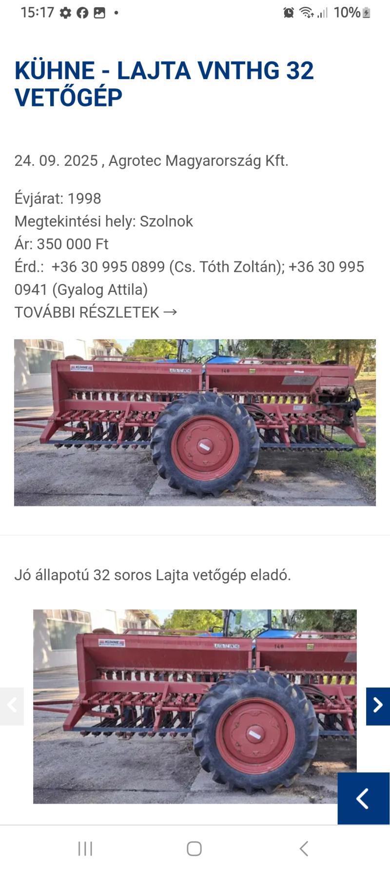

920.3 után akarok venni gabona vetőgépet. Nem szántok, úgyhogy mindig van némi mulcs maradék a talaj felszínén, azzal el kéne boldogulnia. Gabona, vegyes zöldtrágya keverék, aprómag, lucerna, ez mind menne vele. Nem akarok kinlódni munka közben, tehát valami megbízható gép kellene. Tudnátok valami konkrét típust ajánlani? Eddig az amazone d8-d9 amiket kerestem 3 méterben, más típusokról nincs infóm. Eddig bérbe csináltattam komoly technikával, de a sok várakozás miatt ideje lenne önállósodni. Köszi!

Válasz RARGAkèny #8132. hozzászólásáraLehetőség van jó bérmunkát végeztetni, a baj vele csak annyi, hogy évi 4-6 hektár kukoricám van, az is 2-3 darabba, így az idő, ami kérdéses.
Ezért gondolkozom egyenlőre saját eszközön, de valami korszerűbb kéne, mint az spc.
Nézegetem egyenlőre, csak ezen megakadtam, közel is lenne.

Láttál képen esetleg hibát?
Ezekhez nem értek, spc volt papának 15 éve, akkor az is megfelelt, de valami komolyabb kéne, viszont nincs rá 4-6 millám. Meg területem se.
Válasz Gumóka #8130. hozzászólásáraHa van rá lehetőséged, és időben eltudja vetni valaki korszerűbb géppel, akkor vettesd el, megéri, visszahozza árát 1 precízebb munka.
Válasz Gumóka #8130. hozzászólásáraVégül is szeretsz szerelgetni,mókólni.
