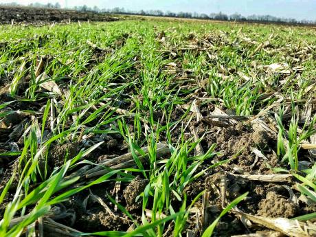

Válasz Drisa #5364. hozzászólásáraa vetés egyik legfontosabb szabálya, h a magvak felett a talaj jól legyen tömöritve, a mütrágya viszont egy másik sávba érkezzen és abból a fejlődő növény tudjon táplálkozni .
a tömöritésre többféle technikát kidolgoztak már, ez keréknélküli oly divatos a tengeren túl. errefelé meg a kombinált kerekes megoldás
Válasz JOSEY #5363. hozzászólásáraNem tudom ha egymás mellett vetnének ezzel a két géppel akkor kelés után lenne ember aki megmondaná hogy nem egy gép vetette...
Köszönöm amúgy a tájékoztatást
Válasz Drisa #5362. hozzászólásáraén információként tettem fel a posztot, h lássátok, h milyen különbségek vannak a világ két sarkában.
Válasz JOSEY #5361. hozzászólásáraLehet hogy jobb de annyival jobb hogy megéri vele szívni hogy nincs hozzá alkatrész? Nem is kapható itt, mert úgy gondolom annyival nem lehet jobb, legalábbis én biztos azt választanám amihez van alkatrész...
Válasz Drisa #5360. hozzászólásárane az orrát nézd, hanem a farkát, teljesen más fejlesztésű tömöritő magvető és mütrágyaadagolóegység van integrálva bele. az amerikaiak ugy gondolták, h az övékével jobban lehet dolgozni mint a horschéval
