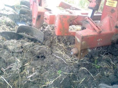

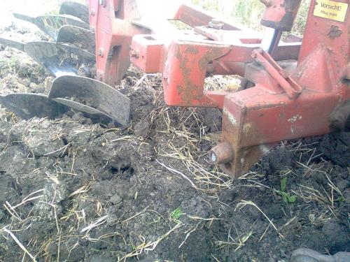

#82 VMisi
2010-09-05 14:52:29
Válasz #81. hozzászólásra
Én így jártam ott tegnapelőtt:

#77 cimbike
2010-09-05 14:24:54
Válasz #75. hozzászólásra
Nálunk bekapálnának ennek a lazítónak, szntem! Főleg a mostani viszonyok mellett, kombájn és GES-es nyomok mindenfelé! A mi lazítónknak nemrég eltört a váza, de a minap az egyik kés meredt el.
Bár a könnyű földeken elhúzzuk 25-26 literrel is 40 cm-en.
