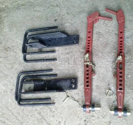

Válasz Kelemen Mihály_82222 #8420. hozzászólására25-30 újan... Én a legócskább mtz felső orsót tettem be... Kicsit kényelmetlen, de harmadából kijön...

Esetleg valakinek ilyen lakat van eladó?
Vagy hogy honnan tudok szerezni?
A Szlovák oldalakat már néztem,de emiatt nem igazán szeretnék kiutazni.

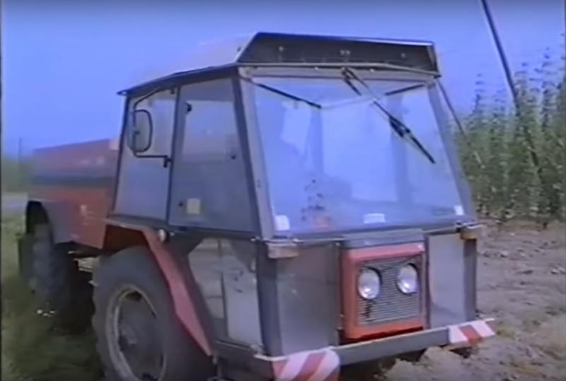

Ha már itt tartunk. Ez is valami Zetor gép lenne?
érdekes zetor
