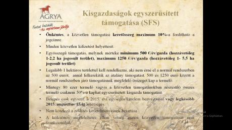

Az mindenképp jó lenne ha fiatal gazdaként kapnék hektáronként plusz támogatást. Nem tudod hogy ez pontosan hogy működik?
Az tiszta sor hogy 40 éves kor alatt, és én még nem adtam be területe alapút egyszer sem.
Meg kertészetre is adnak + hektáronként úgy halottam, remélem így is lesz!

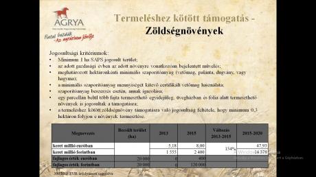

"Zöldségnövények és gyümölcsfélék esetében minimum tőszám is meg van határozva."
A falugazdi így írta.

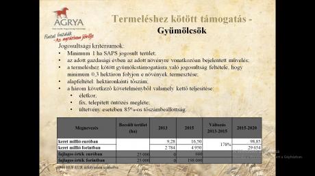

Zöldség-növények 20000 hektár - 124228 Ft/ha
Ipari zöldségek 50000 hektár - 61866 Ft/ha
A csemegekuki és a zöldborsó is az ipariba tartozik. És ahogy előttem is említették, mindenhol kritérium a minimális tőszám, amik eléggé intenzív termelésre lettek belőve mind zöldségnél, mind gyümölcsnél. Tehát számlával igazolni kell majd a minimum tőszámhoz szükséges vetőmagmennyiséget.
