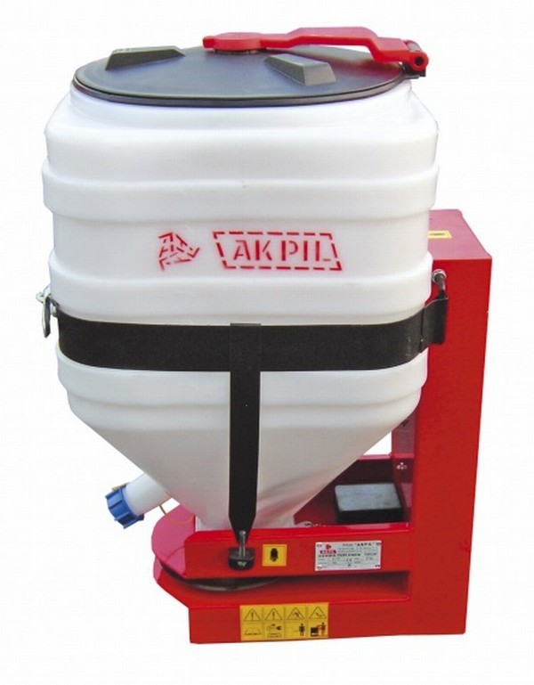

Valakinek van tapasztalata talajművelő eszközökre szerelhető apró mag szóró (zöldtrágya vető) eszközről?
Érdemes lenne használni?
Mennyibe kerülnek és milyen gyártmányt lenne érdemes venni?
