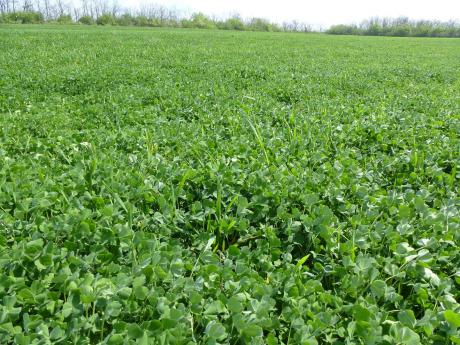

#546 Netparaszt
2014-07-29 16:27:14
Válasz #544. hozzászólásra Vegyük főnövénynek a búzát.
Két féle megoldást használok, a társnövényt és zöldtrágya keveréket.
Főnövény mellé hármas herekeverék megy vetéskor (fehér, bíbor és vöröshere). Fontos, hogy a magok be legyenek oltva Rhizobiummal, ha nem volt már néhány éve a területen here, nem fog szimbióta nitrogénkötőket találni. Illetve szokásos műtrágyaadagnál nem fog nitrogént kötni a here sem, mert felveszi a talajból a vízoldhatót. A Primagos heremagok úgy néz ki szépen kolonizáltak, szép nagy gümők vannak a here gyökerén.
Ekkor a herefélék együtt nőnek a főnövénnyel, sűrű talajtakarással elnyomják a legtöbb gyomot, majd a búza aratása előtt már jóval magot hoznak. Aratásnál pedig a pelyvával együtt szét van szórva a heremag, automatikusan újravetődik. Hektáronként 30-50 kg nitrogént megköthet, de ami a legfontosabb, a sűrű gyökérzetétől felerősödik a talajban a humuszosodás és a mikrobiológiai élet még több nitrogént köt meg és tárja fel az egyébként vízoldhatatlan elemeket a talajból.
A némiképp vadabb verzió pedig az, mikor a búzát együtt vetem számos télen lefagyó növénnyel és a herefélékkel.
Ez akár nyáron is mehet, mert a gyorsabban növő zöldtrágya növények elnyomják a főnövényt, viszont a bennük megkötött nagy mennyiségű szerves anyag a búza tavaszi indulásakor kezd el bomlani, bőséges tápanyagot adva a főnövénynek. A téli keverékben a heréken kívül legalább a fő négyes van: facélia, hajdina, olajretek és mustár. Mindegyiknek más a gyökérszerkezete, jótékony hatású a talajéletre és ősztől szervesen megköti a télen egyébként elmosódó tápanyagokat.
Nekem bejön ez a rendszer a vacak talajomon is, látható a változás, ahogy a meszes, kötött, sárga agyagból a képen látható morzsásodó barna föld keletkezett két év alatt.
Ez a folyamat eleje, a cél az, hogy a kukoricának is elég tápanyag álljon rendelkezésére a földben, ami nem lehetetlen, mert mások már megcsinálták.

#539 Netparaszt
2014-07-29 04:27:55
Válasz #538. hozzászólásra Ez kombájnnal lett vetve :-) Ami heremagot kiszórt a szecskázott szalmával a kombájn, az lett a fedőnövény. A sűrűségére jellemző, hogy szinte minden centin volt csíranövény, miközben a társnövényes biobúza hozama a környékbeli vegyi földek átlagától csak 10%-al maradt el.

#536 Netparaszt
2014-07-28 20:46:59
Válasz #528. hozzászólásra Nem hoz elég zöldtömeget a mustár a vetésig, nem érdemes vele foglalkozni. Ha rajtahagynád télen és kombinált keveréket szórnál (legalább mustár-hajdina-facélia-olajretek), akkor már érdemes volna vetni.
