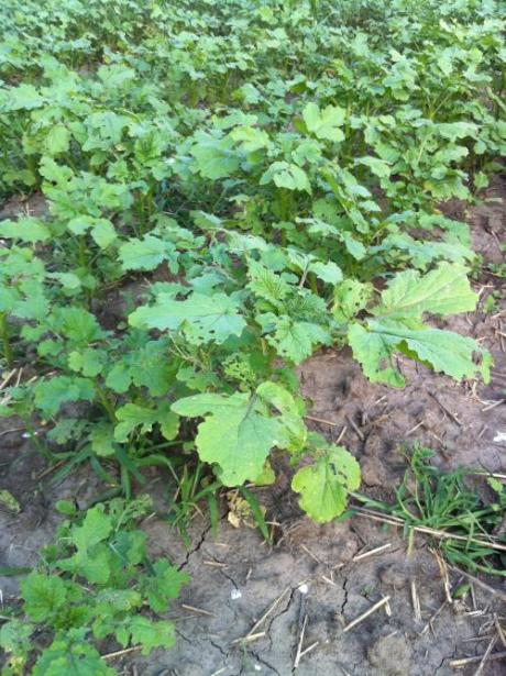

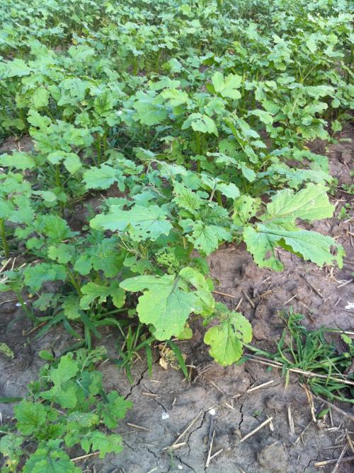

#295 .Feco.
2011-09-18 20:27:11
Válasz #294. hozzászólásra
már nagyon bánom, hogy nem csáváztuk le, ott a szer a kannában, de már késő bánat... Csak egy kicsit szét kellett volna csapni az emberek között, és lett volna csávázva. Akkor lett volan 800 ft/ha, így lesz 3500 ft/ha...
de igéretesnek néz ki, úgyhogy mehet rá a szer!
#294 Szabi.
2011-09-18 19:51:38
Válasz #293. hozzászólásra
Ma én is megnéztem.....kb másnap vetettem mikor elhoztuk feribácsitól......... 1 növény kb 400-500 bogársmile sweatdropsmile sweatdropsmile sweatdropsmile sweatdrop

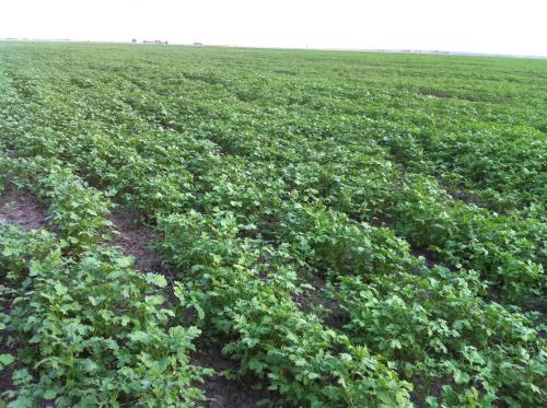

#293 .Feco.
2011-09-18 19:29:09
Ma megnéztem az aug. közepén vetett mustárom. Eszi ugyan valami bogárka, de amúgy szépen nő! Egy lazítást kapott, és a lazítás nyomán ment a vetőgép. Egész jól átvészelte ezt a három hét sivatagi forróságot... ilyen most:

nem tudom kinek hogy sikerültek idén a zöldtrágya vetések nálunk semmit nem ér az egész, elvettettük aug 5 körül a mustárt utána egy hónapig nem volt eső nem is kelt rendesen kb 30 % ami kikelt az sem nőtt meg ráadásul még a repcebolha- repcedarázs hernyó is megzabálta rendesen. Kezdem unni már évek óta csináljuk, de kb 3 évből egyszer nő meg rendesen, többnyire a szárazság miatt máskor a bogarak eszik meg.
Ha megnő akkor meg az a kockázat hogy kiszív minden nedvességet a talajból ,volt amikor hagytam direkt vetetlen kontroll sávot meg is látszódott a szántáson hogy vizesebb volt ott a föld.
Azon gondolkodok hogy valami mást kellene vetni amit nem szeretnek a bogarak meg még esetleg mélyebbre lehet vetni hogy jobban keljen lehet hogy jövőre kipróbálom a napraforgót.
Vagy inkább nem is kellene kÍnlódni ezzel ha nem kötne az AKG nem erőltetném pedig lelkes voltam régebben.

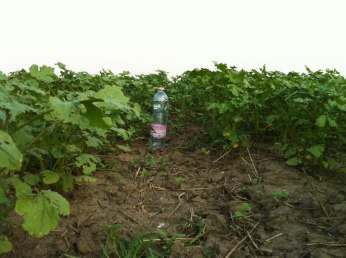

#260 Ákos1
2011-06-22 21:46:12
Válasz #257. hozzászólásra
Búzatarló lazítva60 cm mélyen, utána nehéztárcsa.
Augusztus közepén nehéztárcsa utána gyűrűshenger.
Vetés augusztus 21-én IH 6200vetőgéppel 22 kg/ha fémzárolt mustár.
Esőt kapott vetés után így viszonylag gyorsan kelt.
Az emelt vetőmagmennyiségnek köszönhetően a gyomosodás elhanyagolható.Kártevő nem volt rajta.
A fotók november elején készültek 100-110 cm volt a mustárés olyan sűrű mint a kefe.
Zúzni kellett mert az eke nem fordította le rendesen.
Nekem bejött a mustár zöldtrágyának.Vetőmag 280 Ft/kg és 10 kg/ha már elég lehet ha kap esőt.
