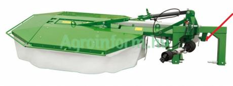

Válasz csontii #459. hozzászólásáraNa összeraktam a kaszát,csak van egy kis bibi vele. Az első és a hatodik,hetedik diszk abba az irányba forog,mint szétszedés előtt. A többi ellenkező irányba. Mi lehet a baj?
#458 VMisi
2019-07-21 09:18:30
Válasz csontii #448. hozzászólásáraÍgy ne tedd vissza, ha semmiképp sem akarsz újat akkor hegeszd fel és köszörüld, reszeld ki. Amúgy a valkonnál vettünk pár hete ilyet és szerintem nem gyártották volna le olcsóbban. Csapággyal együtt lehet kapni. Nem sima csapágy van benne, hanem olyan amiben van egy rugós biztosító a nagy d-ben. Polcon van nekik.

Válasz csontii #456. hozzászólásáraA bálázóhoz pár nap alatt legyártották

Válasz csontii #448. hozzászólásáraBujon Bódvaiék legyártják pár ezresért. Havernak bálázóba csináltak valami apróságot 15 ért, axinál 160.

Válasz csontii #448. hozzászólásáraNem találom a videót sajna, de a megmaradt fogakról sablont rajzoltak, a foghiányt felpakolták öntvény pálcával, persze előtte a fogaskereket felhevítették, aztán szépen lecsiszolták a hegesztést a sablonhoz... Vagy van a cikkszámos megoldás...

Válasz csontii #448. hozzászólásáraÍgy két fogaskereket kell cserélni, ha összeomlik, akkor meg mindet smile bored

Válasz csoppika #449. hozzászólásáraHa lehet tedd ki utolsónak és forgasd el egymástól a "foghiányt"...

Válasz csontii #448. hozzászólásáraGondolom kattogni fog...(ami hang azt jelenti, hogy...)az utána jövőnek mindig ad egy pofont...szerintem...
#448 csontii
2019-07-20 13:40:44
A krone kaszámban széjjel ment egy csapágy és a golyó kitört egy fogat a fogaskerékből. Szerintetek,ha így visszateszem a mellette lévő fogak tovább fognak töredezni?
