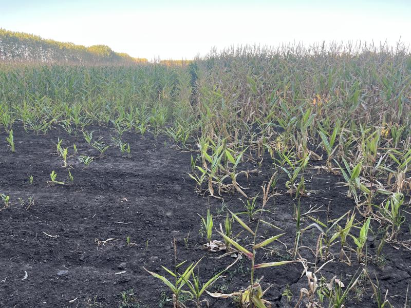

Válasz MTZ1221.3 #6184. hozzászólásáraEz így mind igaz.
Ugyanezt láttuk a 2026 márciusi talajszelvény elemzésénél is.
Érdekesség, hogy ezen a rossz részen 10-15 giliszta is volt.
A tábla jobban termő részein csak 1-3 gilisztát találtunk.
