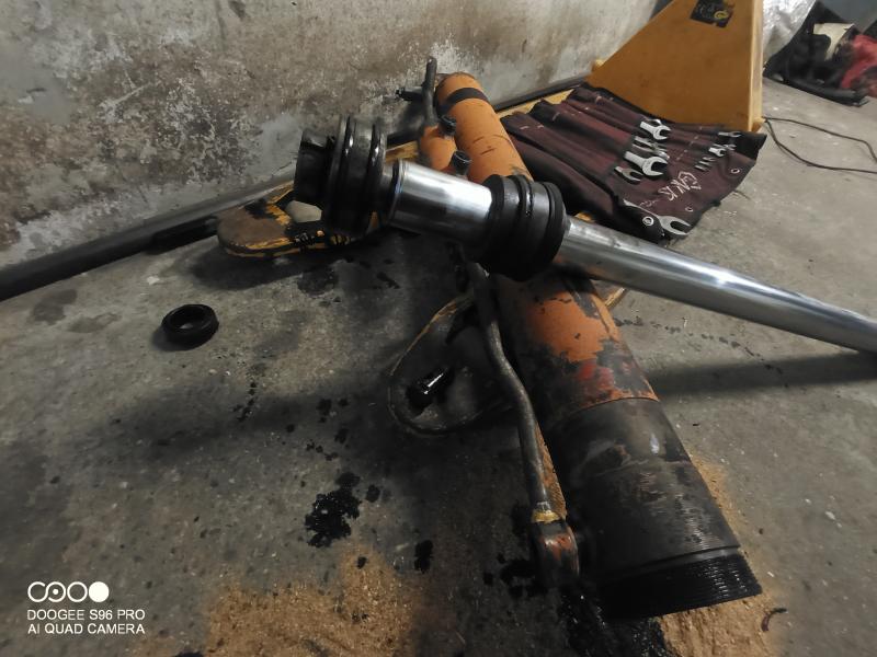

#222 Gumóka
2022-02-22 19:45:23
Válasz mtz1221 #221. hozzászólásáraEnnek a lemezes biztosítása van, de rá se volt hajtva...smile sweatdrop
Simán letekertem kézzel.
#220 Gumóka
2022-02-22 19:19:30
Válasz mtz1221 #218. hozzászólásáraLemaradt, hogy itt bem a dugattyú közepében van gyűrű, hanem a száron, ahol a dugattyú ül.
Azt hiszem az orosznál van a dugattyúban? Az ukrán is felhúzhatja a cerkájára a gyűrűit, egyszer vettem azt az olcsó c75 felújítót, 1 napot se bírt.
Itt egyébként a minőség ránézésre patent, aztán majd az idő kiadja, mert mennie kell a gépnek bérbe.
#219 Gumóka
2022-02-22 19:12:19
Válasz mtz1221 #218. hozzászólásáraKészletet vettem a komplett géphez, bár munkahenger házának záróeleméhez pont nincs meg a két gyűrű. Nem nagy pénz, csak bosszantó, ha kompletten veszem, miért nincs meg két gyűrű, aztán van még vissza 7 munkahenger.
Cserébe van hozzá 1 gyűrű, aminek köze nincs a hengerhez.
Itt már egyébként kifelé jött vastagon az olaj, de a koronás anya is laza volt a végén, biztosítva sem volt.
Aztán ne kapjak agybajt...smile hammer
#218 mtz1221
2022-02-22 18:13:13
Válasz Gumóka #217. hozzászólásáraCsak arra figyelj hogy a dugattyú közepében is kellene lenni egy O gyűrűnek, engem volt hogy megszívatott mire meg lett hogy ott a gond.smile cursing

#215 Gumóka
2022-02-22 17:40:43
Válasz mtz1221 #214. hozzászólásáraOké, de kétirányúnál? Mindkét oldalról kap nyomást. smile confused
Vagy úgy nézzem, amelyik irányba emel?
#214 mtz1221
2022-02-22 17:33:06
Válasz Gumóka #213. hozzászólásáraMinden karmantyú arra néz amerről az olajat kapja.
#213 Gumóka
2022-02-22 17:01:48
750-nél a főgém munkahenger dugattyún a két karmantyú egy irányba néz?
Csak azért kérdezem, mert ezen 1 hiányzott...
