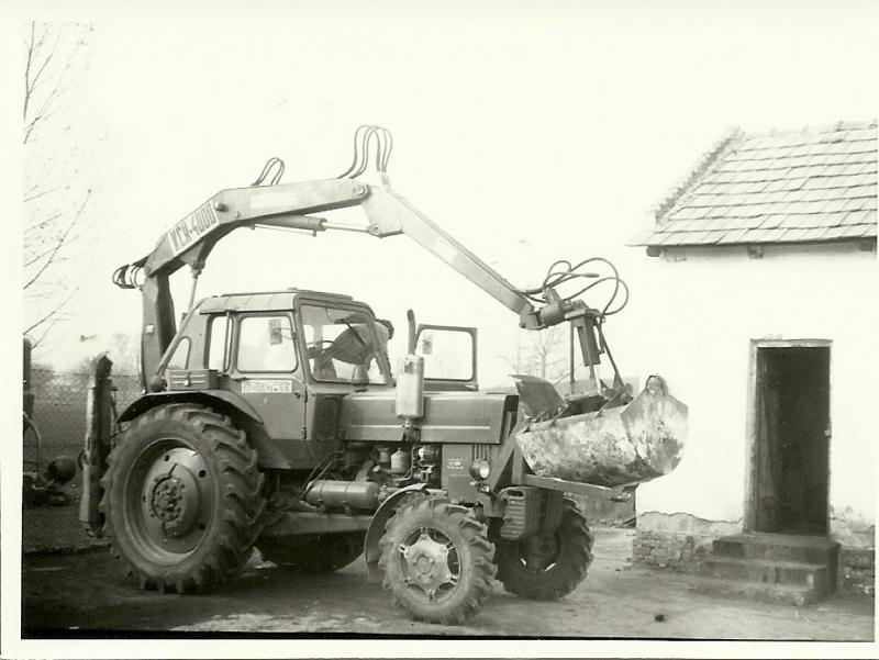

#198 Claastra.
2022-02-13 16:08:08
Válasz Nyomasek Bobo #196. hozzászólásáraAz Ifa kcrtalpa kb 2,3-2,3 méterre talpal a z Mtz kcr 3 méter fölé azért írtam hogy traktorra a 4000-4010 és való nem borul olyan könnyen

#192 Nyomasek Bobo
2022-02-12 14:29:44
Válasz Sk Laci #191. hozzászólásáraEgyedül melózom. Unhzval nehéz ügy a pótkocsi vontatás...smile lol

#188 Jakabjóska
2022-02-11 21:33:19
Válasz Nyomasek Bobo #186. hozzászólásáraKiforgatott kerékkel stabilabb. De nincs nagy lényege.
#187 ND
2022-02-11 21:26:10
Válasz Nyomasek Bobo #186. hozzászólásáraGondolom széthuzott kerékkel kevésbé borul. Markolón, darun sem véletlen a talpaló
#186 Nyomasek Bobo
2022-02-11 21:10:14
Válasz Jakabjóska #185. hozzászólásáraAzvmitől függ, hogy széthúzzák a kerekeket vagy se?
#185 Jakabjóska
2022-02-11 20:07:05
Válasz Nyomasek Bobo #183. hozzászólásáraAlvázon van két konzol, meg a féltengely tokon, + még a támasztórúd helyére is be van kötve. Viszont a vezértömbje a traktor akkudobozában van, ki volt vágva a hátulja a fülkének.

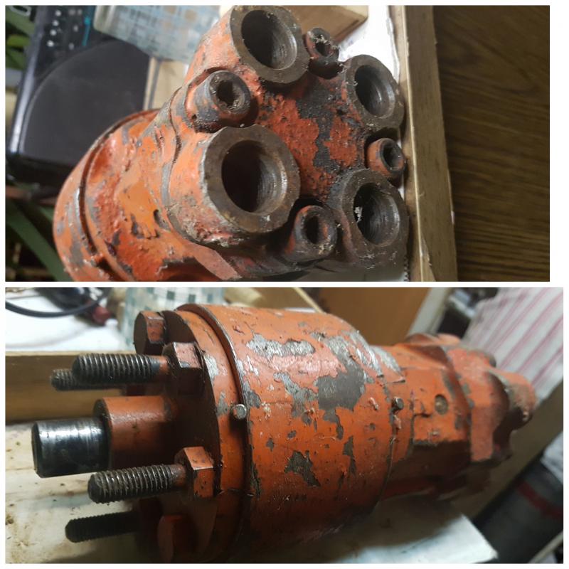

#175 muriati
2021-12-29 19:15:12
(Egy kis off) Tudja valaki, hogy hidromotor lenne ez? Érdekes, hogy a végen vannak a becsatlakozások, ráadásul négy van neki.

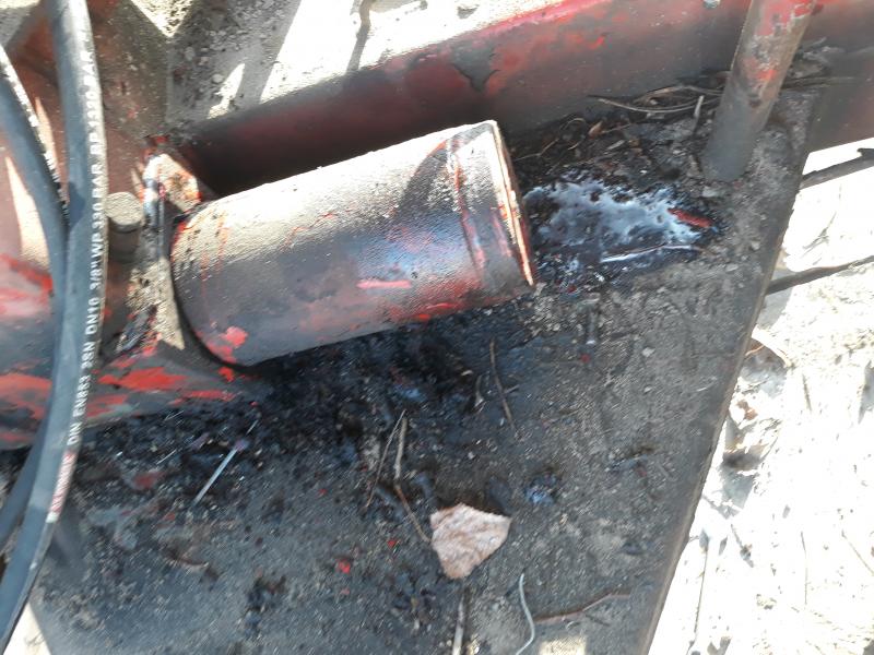

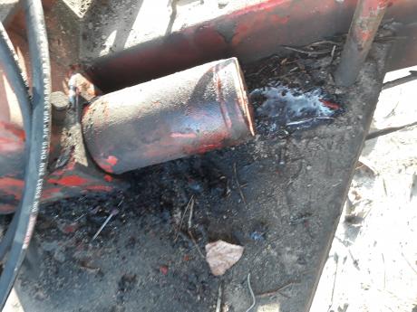

#169 Erdőjaro
2020-09-19 10:28:20
Válasz Gergő80 #168. hozzászólásáraKöszi,WD40 segített,csapágyboltban elvileg van hozzá méretben karmantyu is,vezető szalag is szerencsére.a port hordta be maga alá a szár lehuzó tömités,az eresztett.Így már meg lesz karmantyuzva is.
#168 Gergő80
2020-09-19 10:03:21
Válasz Erdőjaro #167. hozzászólásáraA drót mellett locsolj be fékolajat az jól be tud kúszni mindenhova a záró elemet körbe forgatva elő kerül a drót vége azt csavarhúzóval ki lehet piszkálni és ki hajtani
#167 Erdőjaro
2020-09-17 13:48:11
Válasz endypapa_20120 #166. hozzászólásárana igen,pont ezt felejtettem el írni,a drótot látom,csak a végét nem még :).Remélem ki tudom forgatni ugy hogy kibujjon a vége és meg lehessen fogni. Szárlehúzó mellett csöpög az olaj.
#166 endypapa_20120
2020-09-17 11:35:49
Válasz Erdőjaro #165. hozzászólásáraHa olyan mint ba 2000-en, akkor egyszerű, ha nem ragad be a biztosító drót,

2020-09-17 06:52:52
Munkahenger szártömítés,karmantyú cseréje kcr tipusokon mennyire célszerszám igényes?Javítható,vagy mindenképp hidraulika szerviz kell hozzá?
