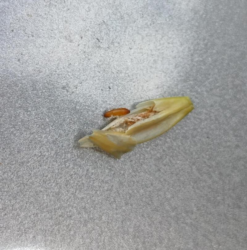

#3461 lorant90
2025-06-01 11:29:03

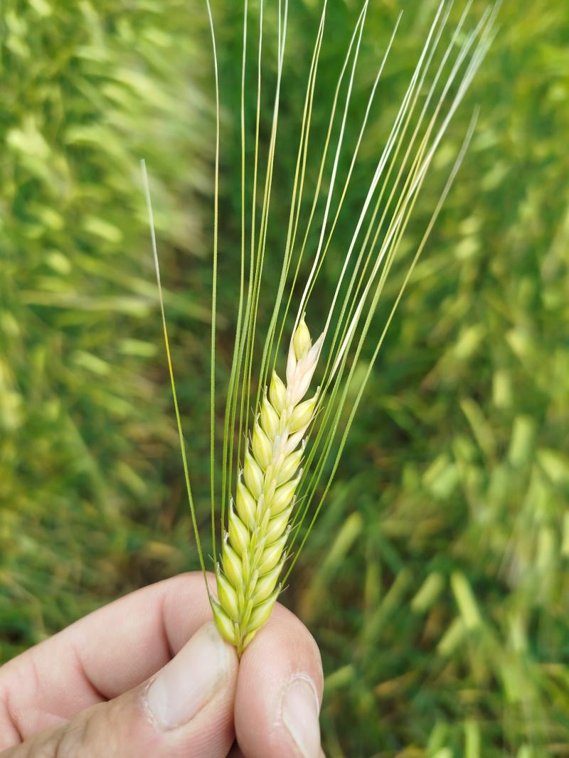

Válasz kukaccsosz #3459. hozzászólásáraMa szetszedtem egy aszott szemet , lárva van bennuk

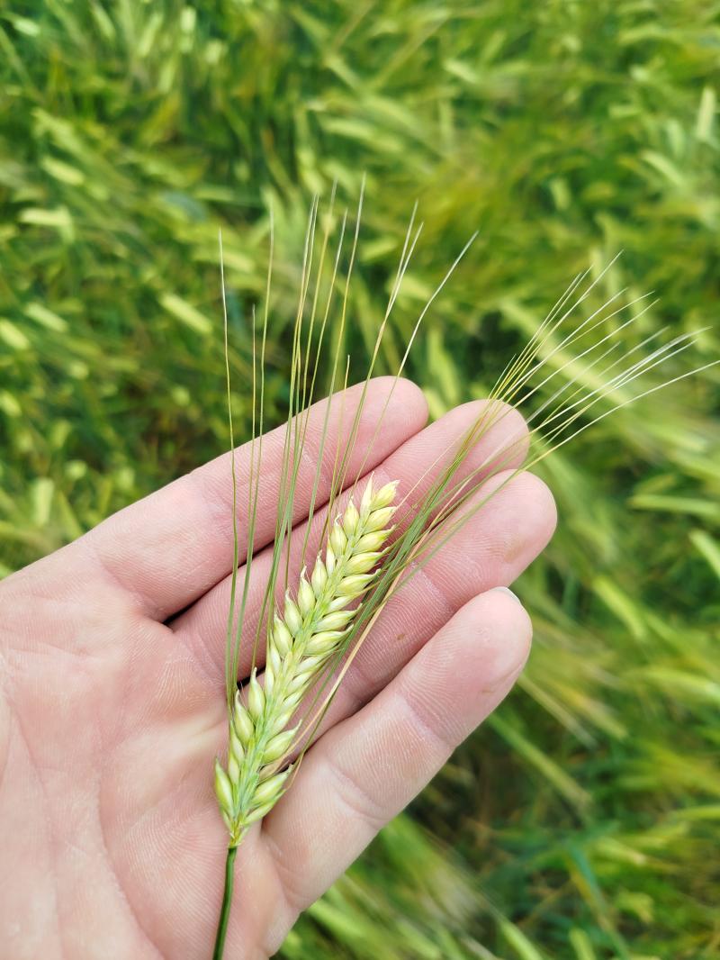

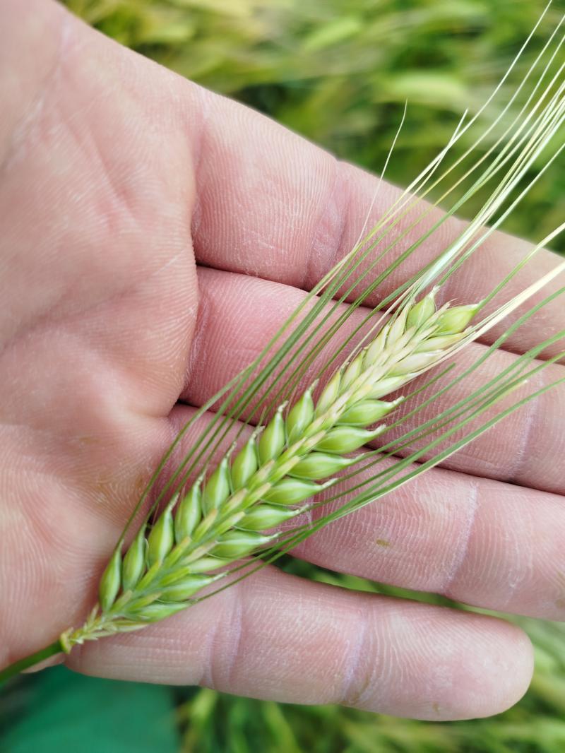

#3459 kukaccsosz
2025-06-01 06:39:29
Válasz Gyurkesz1 #3447. hozzászólásáraSzerintem környezeti hatás lehet szárazság, hideg hatás.
Árpában ritka a látványos fuzarium tunet.

Válasz Gyurkesz1 #3447. hozzászólásáraSzervusz , fajta ? Nálam is ez a helyzet

#3451 MrPoke
2025-05-27 14:37:07
Válasz Gyurkesz1 #3447. hozzászólásáraAszály. Nem kötött be.
#3450 Gyurkesz1
2025-05-27 09:32:23
Válasz szgyuri82 #3448. hozzászólásáraIgazad lehet, pedig kapott rovarölőt azért arra nem is gondoltam.
#3448 szgyuri82
2025-05-24 21:10:40
Válasz Gyurkesz1 #3447. hozzászólásáraSzia. Èn rovar kàrtètelre tippelni.

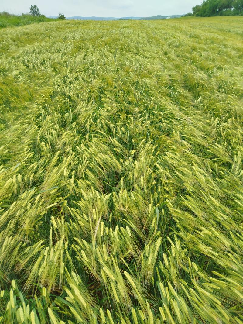

#3447 Gyurkesz1
2025-05-24 19:07:37
Sziasztok, őszi árpánál néhol látni ilyen kalászokat. Ez lehet fuzariumvagy csak aszály tünet?? A héten volt 40mm eső de előtte tombolt a szárazság. Szárbainduláskor kapott tebuconazolt , prosarot pedig kalászolás után. Köszönöm.

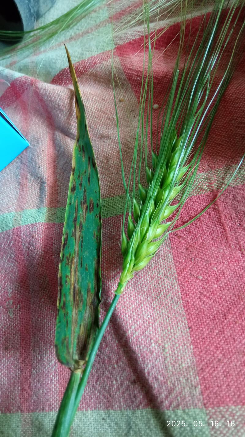

#3442 mtz1221
2025-05-16 21:02:35
Válasz Sk Laci #3441. hozzászólásáraPont ezt a hatóanyagú keveréket kapta április elején. Nem lesz baja ha mégegyszer ugyanazzal megyek rá ?
#3441 Sk Laci
2025-05-16 18:59:39
Válasz mtz1221 #3440. hozzászólásáraRinhiszporiának nézem.
Prosaro szépen megállítja.
De vannak olcsóbb fungicídek is, amik alkalmasak megállitani a betegséget.
#3440 mtz1221
2025-05-16 17:38:43
Mi a fene ez ??? Táblán belül is csak a zebránál van.smile cursing
