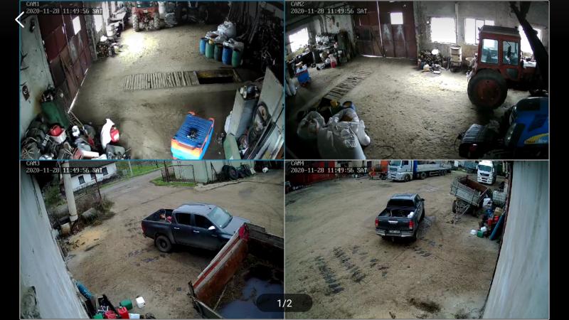

Több mint 1 éve tökéletesen működik. eBay vásárlás, előre utalással, pontosan nem tudom mennyi volt, de 60000 alatt.

Válasz Maszek Zs #278. hozzászólásáraeBay 60.000 ft.-ba került, 4 db. kül-bel téri kamera, amihez csak a 220v kell, a képet vezeték nélkül küldi a központi egységbe, amire van egy net kötve. Net havi 5.000 Ft. Telefonon bármikor elő képet tudok nézni, és kb 1 hetet tudok visszatekerni. 1 éve tökéletesen működik. Az épületen belül mozgás érzékelő lámpa, amire egy sziréna van kötve. Amikor mozgás van egyszerre kapcsol. Ezen van egy kapcsoló amivel a szirénázó külön tudom elesiteni.
