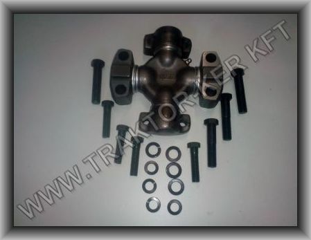

Válasz zsolt.harsanyi68 #3143. hozzászólásáraAz a kardánkereszt 7102C -s.
Originál, újként így néz ki.
Ott vannak hozzá a csavarok is.
A másik fele, hogy volt rögzítve?

Válasz zsolt.harsanyi68 #3143. hozzászólásáraPedig ott imbusz csavarok vannak.

Válasz Georgosz #3149. hozzászólásáraA külső nagy kör átmèrő 10es fejű imbusz lehet, ami meg a kardánt fogja az meg a túloldalról lehet a feje,kb. 10es?

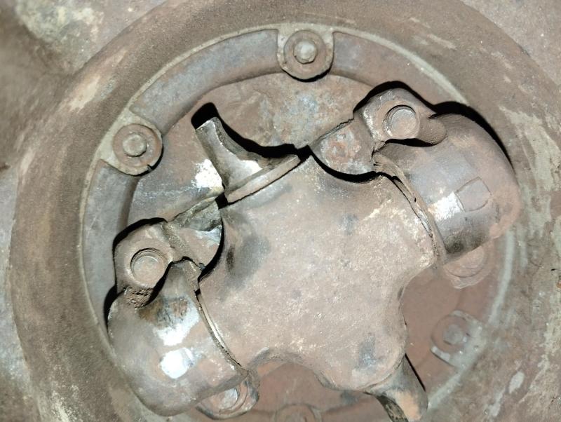

Válasz jaromiv #3146. hozzászólásáraA bal alsó csavar végét látod? Az tömör fémes felületnek néz ki! Tudom, hogy nem kellene így kinéznie, de valami nem kosher!
#3148 Georgosz
2025-09-18 17:45:03
Válasz jetta #3147. hozzászólásáraLátszik az utolsó menet a csavar végén.

Válasz zsolt.harsanyi68 #3143. hozzászólásáraValami kupak van rajta szerintem

Válasz zsolt.harsanyi68 #3143. hozzászólásáraA javítási kézikönyv 18. oldalán megtalálod.
11 . tétel BK csavarok.
Azok ott, nem letört, hanem BK csavarok. Pucold ki!
Azokat kiveszed és szétjön.

Válasz zsolt.harsanyi68 #3143. hozzászólásáraEz úgy néz ki, mintha menetes lenne a csésze, és a szíjtárcsa túlodaláról lenne csavarozva!
#3143 zsolt.harsanyi68
2025-09-18 07:14:53
Válasz Georgosz #3142. hozzászólására
Remélem most sikerült feltölteni.Ha jól gondolom a csavar fejek leszakadtak
#3140 zsolt.harsanyi68
2025-09-17 18:21:58
Válasz Georgosz #3139. hozzászólásáraSziasztok,
Köszönöm a válaszokat,
A
Így néz ki a kis drága , véleményetek?

Válasz zsolt.harsanyi68 #3137. hozzászólására4db csavar fogja kiveszed ki jön, ha újjat teszel nézd meg hogy az összes tűgörgő meglegyen benne,mert régen volt belőle probléma.
