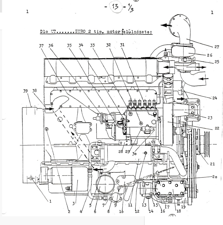

Válasz rtamas1976 #3025. hozzászólásáraAhogy írtam, és a rajzon is van, D10 Euro 2. Euro 2 azért készült sorozatban, hogy mennyi azt nemtudom, sok biztos nem, de nem csak prototípus volt. Az Euro 3-ból tényleg csak minimális. Győrben anno egy Rába városi busz oldalán hirdették nagy betűkkel a Rába Euro 3 motort, arra emlékszem.

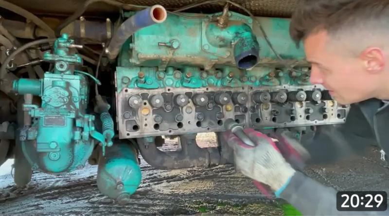

A 260-280-ból oldalra lehetett kihúzni a motort, ugye? Meg az utastérben voltak ajtók amennyire emlékszem.
A farmotorosoknál is voltak valami ajtók a padlón a hátsó részen, mint az E95, de már régen ültem buszon az az igazság.

Válasz Rabó001 #3024. hozzászólásáraIgazadvan! És tényleg!
Láttam egy párat. Csináltam egy párat. De ilyet?
Ez valami középmotoros buszban lehetett.
A farosban ez nemjavítható nemlehet hozzáférni.
A közèpmotorosnál az utastérből lehet hozzáférni.
Ez valami prototipus is lehet.
Variàltak kombináltak.
Legtöbbször jobb volt mint lett!
Volt 2db 415ös ikarus
Ugye csápos emelőnk nemvolt így 30×80centis ablakon kellett hengerfejezni.
Én besem fértem.
Válasz rtamas1976 #3022. hozzászólásáraIgen, a D2156 fekvő motorokon úgy van ahogy írod, meg a D10 Euro 1-n is. Állva, szöghajtással meghajtva.
Erre írtam én ezt: a fekvő buszmotoron valamelyiken asszem fekve van az adagoló is, a 2156 fekvőkön meg állva ilyen derékszöghajtással meghajtva, de olyat csak képeken láttam.
A D10 Euro 2-n nem ott van, hanem a fekvő blokk oldalán, az adagoló is fekve van. Ennek utána kellett keresnem, lévén én nem javítottam buszokat. Viszont tudom hogy láttam ilyet is képen, azért írtam (tudatlanul nem szoktam írogatni). Meg előttem van egy kép, amin egy szerelő ilyet szerel a gyárban, de a képet most nem találtam. Nyilván mivel a régebbi változatokból készült több, ezért az a gyakoribb (a derékszöghajtásos).
Itt van képen, gépkönyvéből.
Itt pedig egy ilyen motor fékpadon. Rába motor fékpadon
Most már elhiszed, hogy nem mindegyiken úgy van, ahogy írtad? A List motor fekvő változatát hagyjuk, mert az nagyon régen volt, meg tényleg kis darabszámban készült.
Rába motor fékpadon
