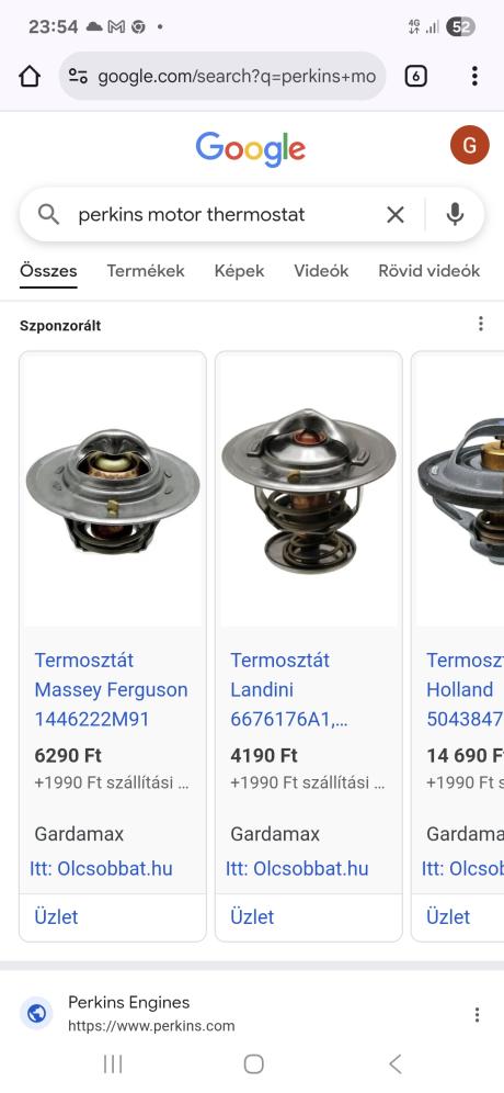

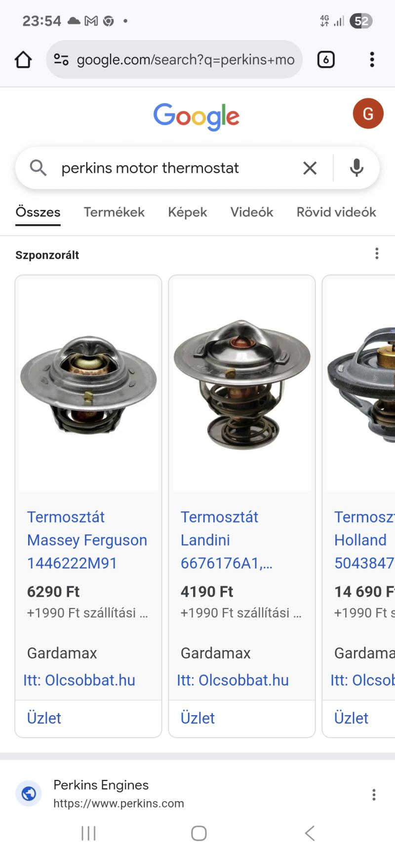

#657 mtz1221
2025-07-04 23:51:30
Válasz Gergő_39858 #656. hozzászólására2 részes a termosztát, az alján is van egy tányér ?
#656 Gergő_39858
2025-07-04 23:47:31
Válasz mtz1221 #655. hozzászólásáraA termosztátról egy vastag cső megy a hűtő tetejére. Más cső nem megy a termosztatról.
#655 mtz1221
2025-07-04 23:46:22
Válasz Gergő_39858 #654. hozzászólásáraElső lépés kivett termosztatnál kis kör lezárasával meg vallatni rendesen hogy úgy melegszik e. Csak látnom kéne hogy melyik megoldással van megoldva a kis kör zárasa ott nálad.
#654 Gergő_39858
2025-07-04 23:42:54
Válasz mtz1221 #653. hozzászólásáraAha értem. Akkor te mit javasolsz mit próbáljak csinálni?
#653 mtz1221
2025-07-04 23:33:40
Válasz Gergő_39858 #652. hozzászólásáraEz a gond. Pont ez jutott eszembe, csak nem emlékszem mar pontosan hogy állt.Ki vett termosztatnál Le kell a kis kört vakolni, ahol akkor forgassa hengerek körül a vizet, mikor zárva van a termosztát. Es úgy meghajtani fej leveves előtt. Ha csak kiveszed a termosztatot, akkor forralni fogja, mert az 5.6.ik hengernel nem forgatja meg a kis kör miatt
#652 Gergő_39858
2025-07-04 23:28:38
Válasz mtz1221 #650. hozzászólásáraMost éppen nincs bent egy termosztát sem a hiba kiszűrése miatt.
#651 mtz1221
2025-07-04 22:13:42
Válasz mtz1221 #650. hozzászólásáraTegyél mar rola képet, hogy pontosan hogy mennek a csövek a termosztathaz körül. Eszembe jutott valami.
#650 mtz1221
2025-07-04 22:11:44
Válasz Gergő_39858 #649. hozzászólásáraTermosztát biztos belevaló, 70 fokos ? 82 fokos szerintem sok neki nyáron, enyeimben mindbe 70 fokos volt.
#649 Gergő_39858
2025-07-04 21:55:32
Válasz mtz1221 #648. hozzászólásáraNem fúj bele a hűtőbe.
De már tippem sincs mitől melegszik.
Ezért gondoltam a hengerfejtömítésre.
#648 mtz1221
2025-07-04 20:04:10
Válasz Gergő_39858 #647. hozzászólásáraVedd le az ékszíjat és az nélkül melegitsd fel üzem melegre, figyelve a tele öntött hűtőt hogy bugyog e .Ha gyújtás a helyén van, es nem hengerfejes a 6 hengeres nem tud melegedni, rossz porlasztokkal es adagolóval sem.
#647 Gergő_39858
2025-07-04 19:46:45
Érdeklődnék tudtok perkins 6 hengeres motorhoz valami jó alkatrész beszerzési forrást?? Hengerfejtömítésre lenne szükségem.
Esetleg valami ötlet, hogy mitől melegíti a vizet?
Hűtő tiszta, vízpumpa új, termosztátok újak de most ki vannak véve. Jeladó új. És így is melegiti.
