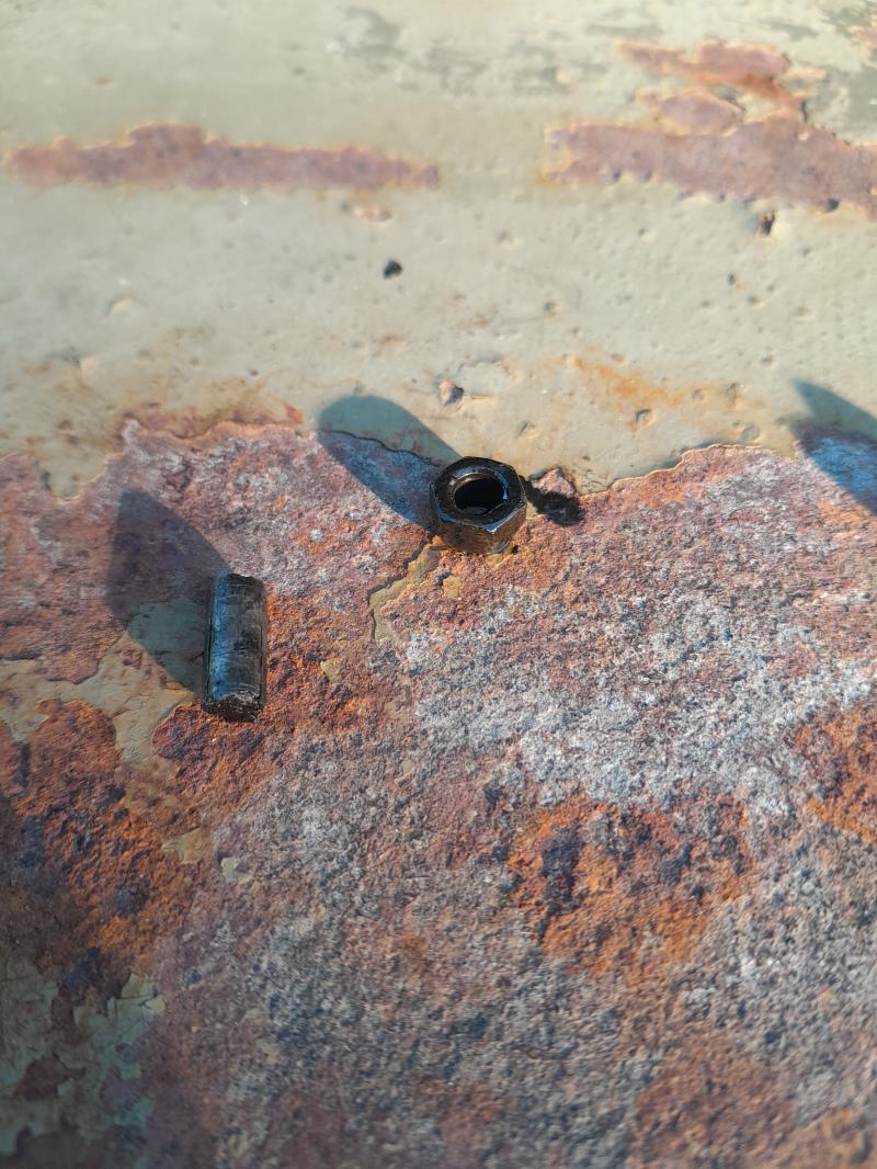

Válasz szelindi1965 #14127. hozzászólásáraValami olyasmire gondolok én is.
De minden fokozat megvan, lehet valami tartalék alkatrész.
Válasz rtamas1976 #14126. hozzászólásáraAhogy írják!
Válasz rtamas1976 #14126. hozzászólásáraNem ő volt valamely váltóvilla rögzítője?

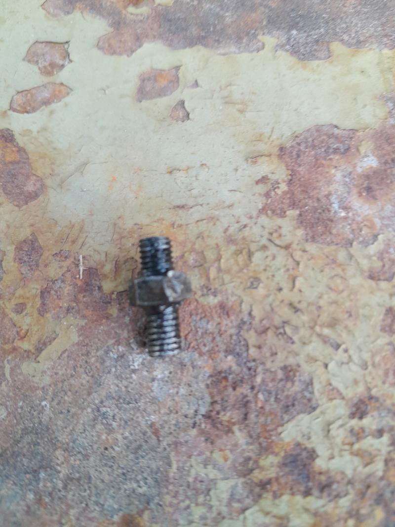

Válasz medikus #14121. hozzászólásáraVan itt más is!
Ez is 5ös átmérőjű
Válasz medikus #14121. hozzászólásáraEnnek milyen szerepe lehet a váltóban?
M5 csavar
