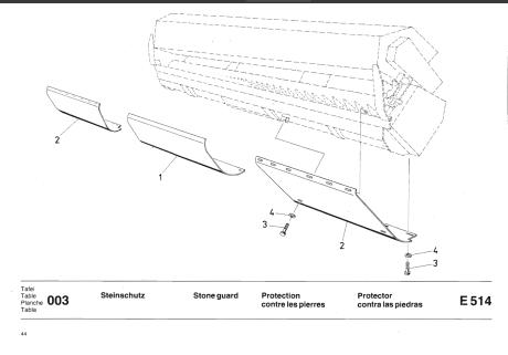

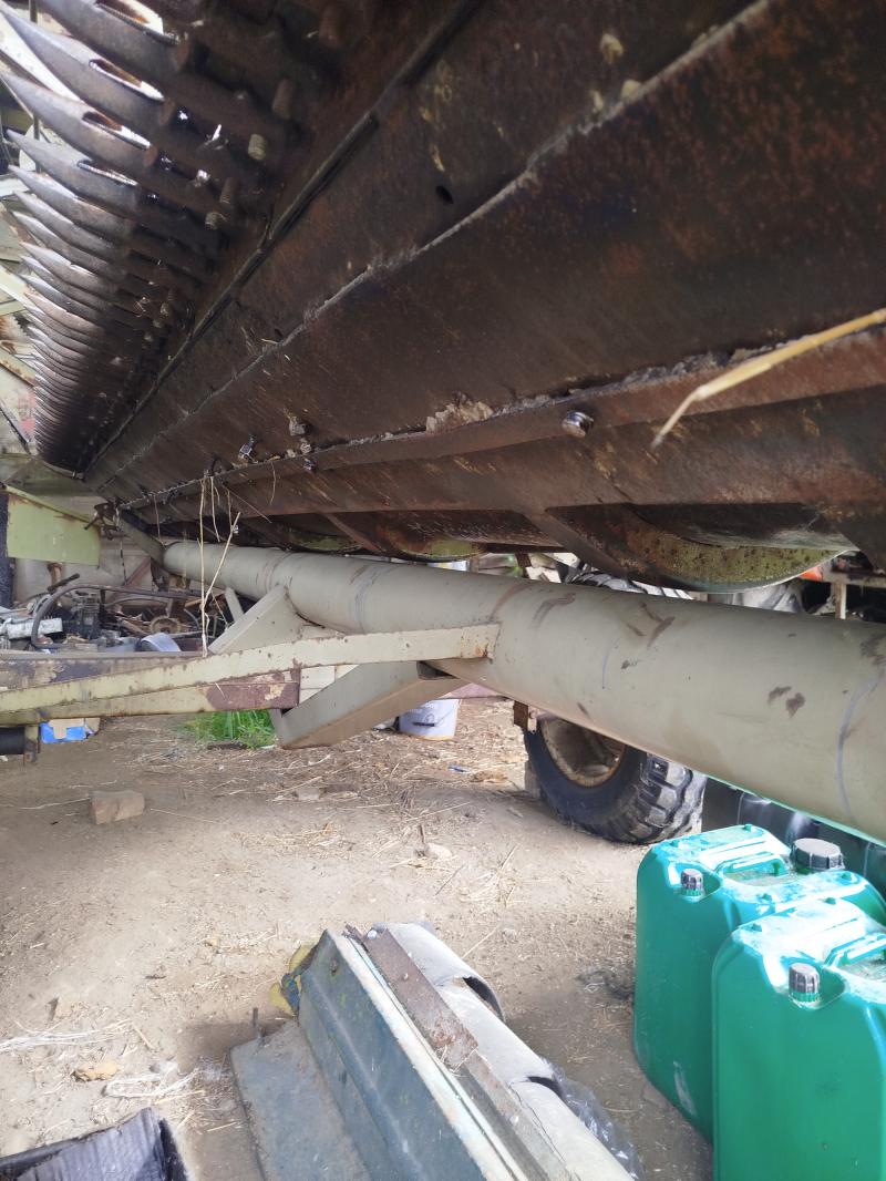

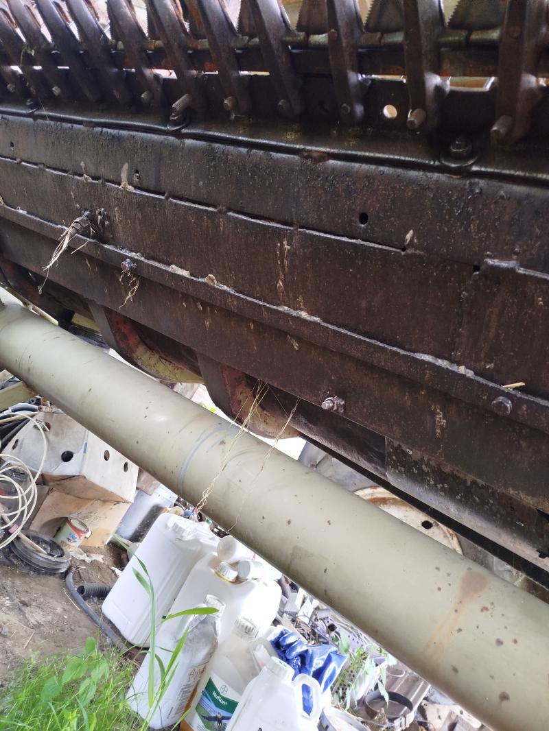

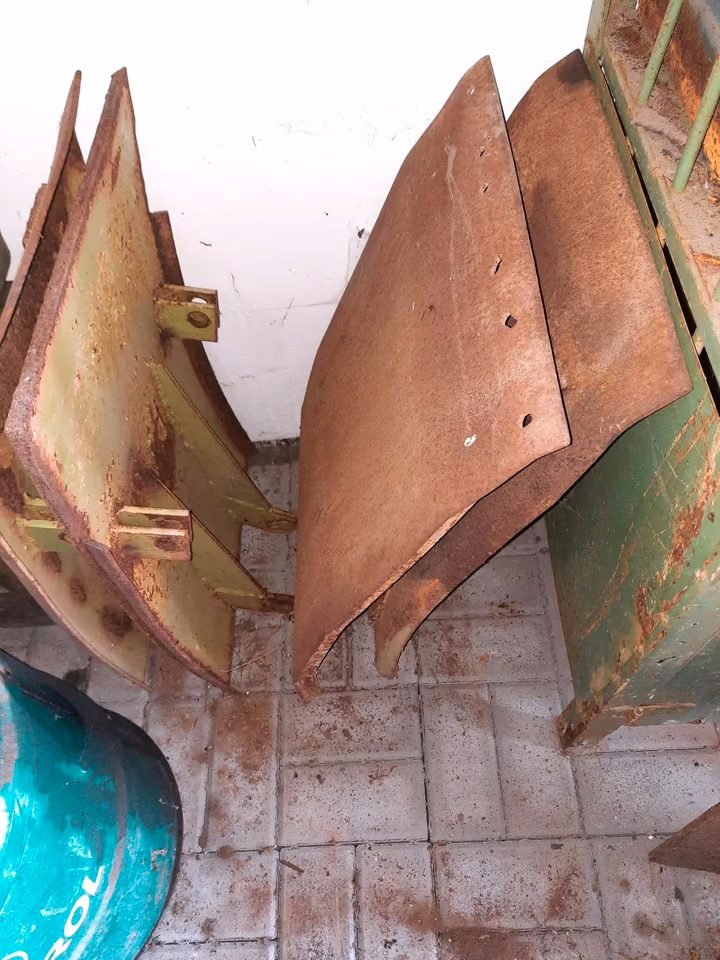

Válasz _NB_ #13774. hozzászólásáraKözben nézegetem a használatit is a kővédelem elleni védőlemezeket mint opcionális tartozékot írja ami megkönnyíti a munkát.
Kép róla nincs csak ami az alkatrész jegyzékben van, a védőlemez eleje fel van hajtva a kasza ujjakhoz és szemből van rögzítve anyákkal.
A hátsó része meg követi a vágóasztal ívét.
Az alkatrész jegyzékben elvileg egy középső és egy szélső védőlemez van ami lehet akkor mindkét oldalra jó,
A használatiban van kép részlet a védőlemez nélküli vágóasztal aljáról ahol középen látszik lemezelés, hogy ott az látszódik, hogy a középső védőlemez már fent van vagy erre még jön a védőlemez azt nem tudom, de a képen mintha csavar furatok helye látszódna így olybá tűnik erre még rájön a védőlemez.

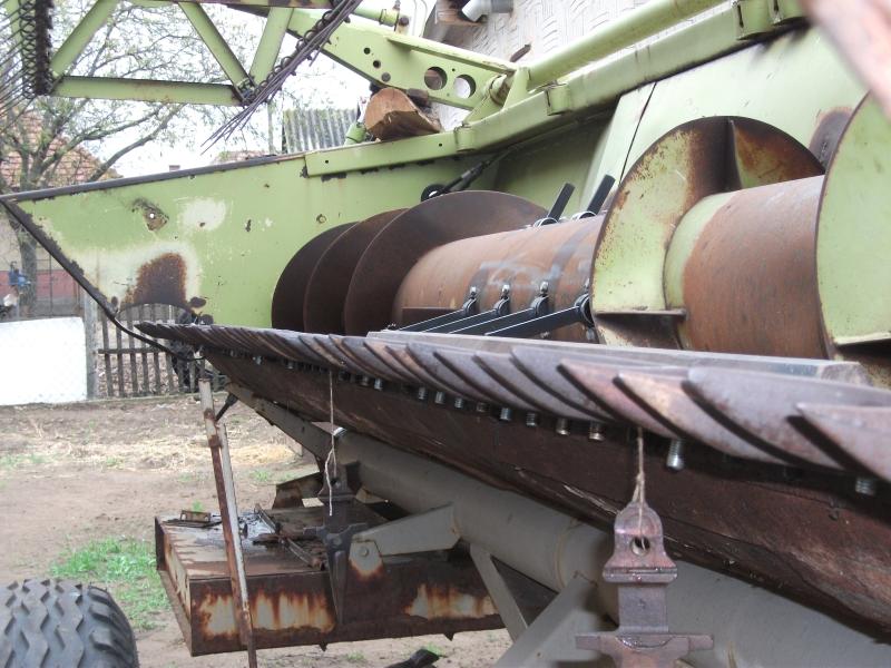

Válasz _NB_ #13769. hozzászólásáraAzért hiányzik,mert a 16-os asztal nem olyan! Annak külön állítható csúszó talpai vannak.A 14-es re ez a 3 lemez végig fel van hegesztve!

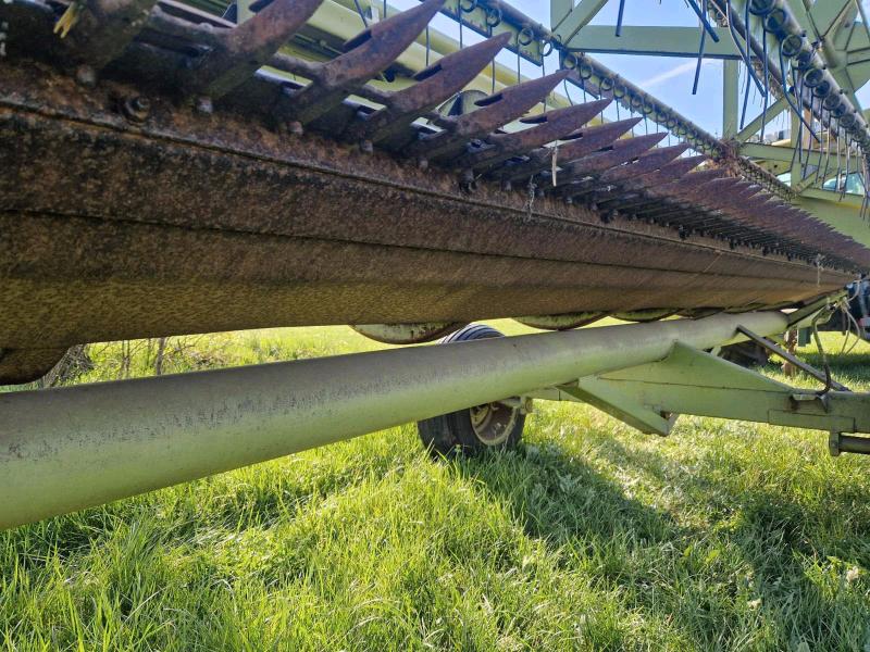

Válasz Gyurkesz1 #13761. hozzászólásáraAz egész vágóasztal alja egy csúszótalp!Ha nincs rajta,csak az a lemez,ami a csiga alatt van,az baj!A csúszólemez elöl a kaszasín mögött levő gerenda hátsó felétől 50cm hosszan van az asztal alatt,teljes szélességében! Ha cserélsz akkor 4mm lemezt hegessz fel! Az mit jelent hogy jól vannak beállítva a rugók?
Válasz medikus #13760. hozzászólásáraRégebben említette hogy maga a földön tolja az asztalt aratáskor. Csinálna nekem egy képet a vágoasztal aljáról hogy hogy van ott az a lemezelés gyárilag? Mert szeretnék én is szépen alacsonyan vágni de mindeg húzza a fóldet hiába vannak rugók a munkahengereken jol bealítva. Szerintem nekem valami lemez boritás hiányzik az aljárol, már azon is gondolkoztam hogy az E 516os asztaláról szerkesztek rá csúszótalpat.

Válasz _NB_ #13773. hozzászólásáraA csúszótalpak az 524 es é!Kétoldalt meg ha jól emlékszem középen egy szélesebb van! A 14 es asztala végig csúszótalp,azon csúszik!Látható az alsó képen!
Válasz _NB_ #13775. hozzászólásáraEzeket is úgy lehet felbilincselni,mint az asztalt a kocsira! Békazárakkal! Soha nem használtuk! Ha annyira fel kell emelni az asztalt,akkor a kitámasztót kell használni!

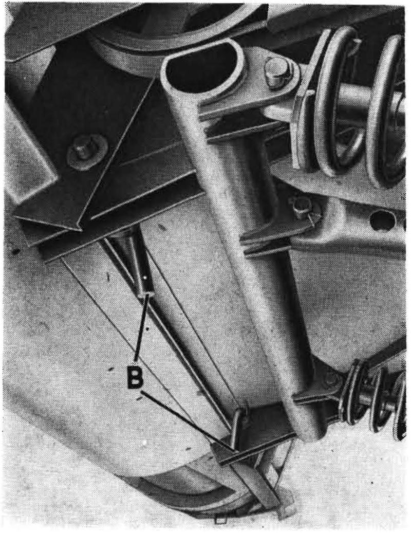

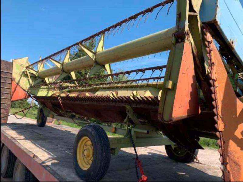

Amúgy nem ezek a papucsok a csúszótalpai ?

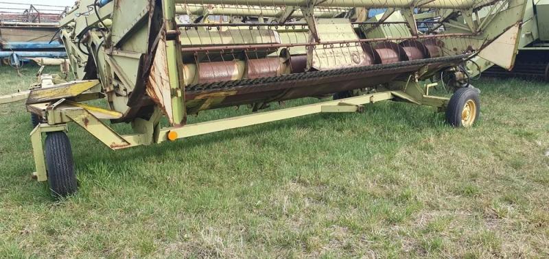

Válasz _NB_ #13773. hozzászólásáraAz lemaradt, hogy elvileg 2000Euro-ért eladó
https://www.kleinanzeigen.de/s-anzeige/fortschritt-e514-schneidwerk-4-80m/3056128366-276-7879

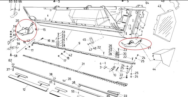

De elvileg találtam képet 514-ről is
nagyban
https://i.postimg.cc/y6sW-mZ4r/514v.jpg
Válasz Gyurkesz1 #13771. hozzászólására50 cm széles szokott lenni ez a lemez,és síma!Ez így beakad mindenbe!

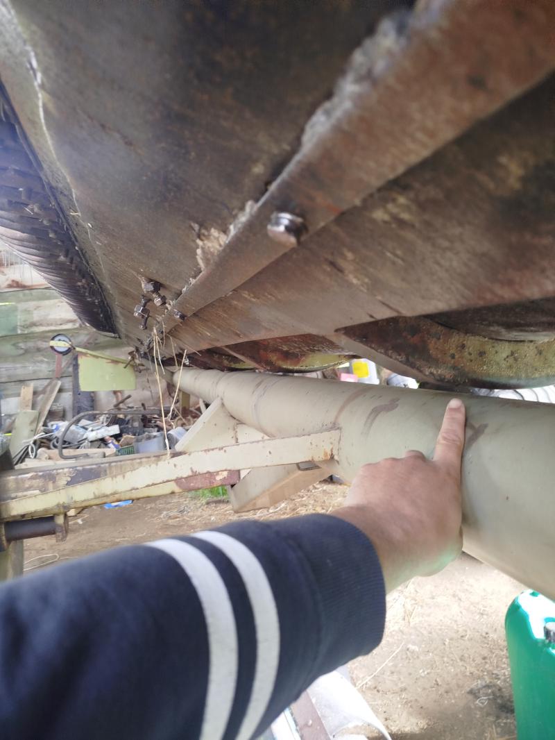

Válasz medikus #13767. hozzászólásáraAkkor az most rajta van az enyémen vagy ennél tovább kellet lennie a lemeznek ahiová az ujjomal mutatok??
Válasz medikus #13766. hozzászólására
Itt látni, hogy hiányzik.

Válasz medikus #13766. hozzászólásáraA lényeg hogy a gerendákat nem látod az asztal alatt,csak mögötte!
Válasz Gyurkesz1 #13764. hozzászólásáraItt látszik,de rozsdás,még mikor vettem! Azóta le van cserélve!
Válasz Gyurkesz1 #13764. hozzászólásáraKint van még tanyán! Gép meg takarva! Várjuk a jó időt!
Válasz medikus #13762. hozzászólásáraAzért egy képet majd lőhetne róla ha lesz ideje
Válasz medikus #13762. hozzászólásáraA jól beálított rúgók alatt az értem hogy jol helyen vannak a bisztositó patkók
